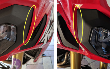

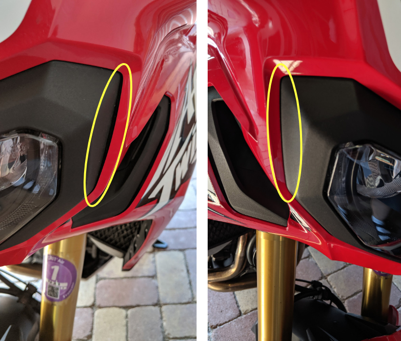

ich bin dem Hinweis von Bernd der Memminger beim Forumtreffen 2019 nachgegangen und habe das Spaltmaß zwischen der Frontverkleidung und der schwarzen Scheinwerferabdeckung korrigiert. Es ist in der Tat eine Nase an der Verkleidung, die in der schwarzen Verkleidung eine entsprechende Aufnahme hat und das Spaltmaß dann minimiert. Vermutlich wurde beim Händler oder in Eigenregie die Verkleidung nicht korrekt montiert. Beim Treffen war es fast jede zweite.....
vorher - nachher:
Ganz lieben Dank nochmal an Bernd der Memminger ![]()
