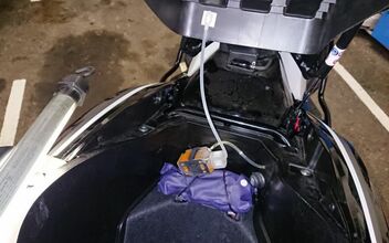

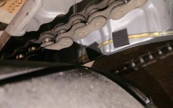

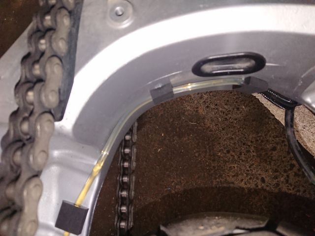

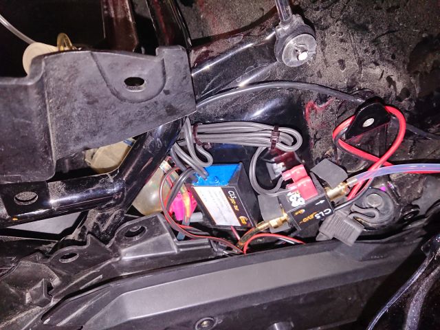

#7 Geklebt! Hält bei mir schon seit einigen Jahren so
Also bei mir sind da schon einige lose gegangen unter dem Sitz. Wurde von der Werkstatt so eingebaut. Vermutlich die Klebeflächen nicht sauber gemacht. -

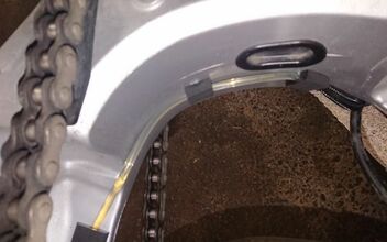

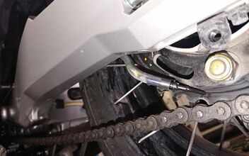

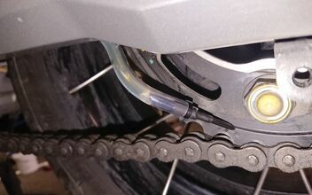

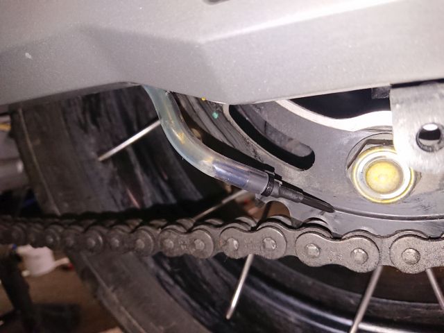

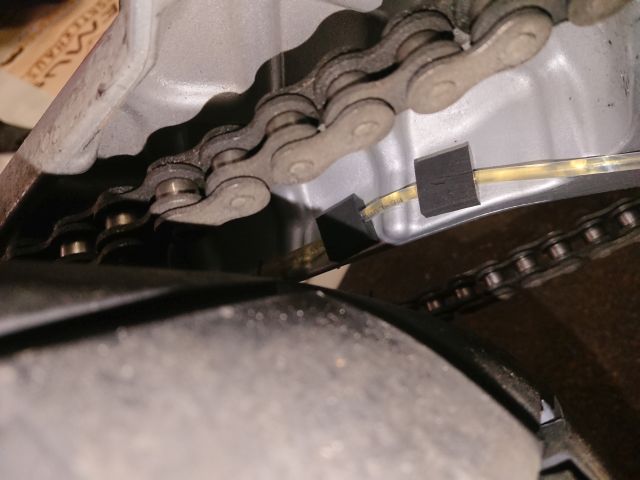

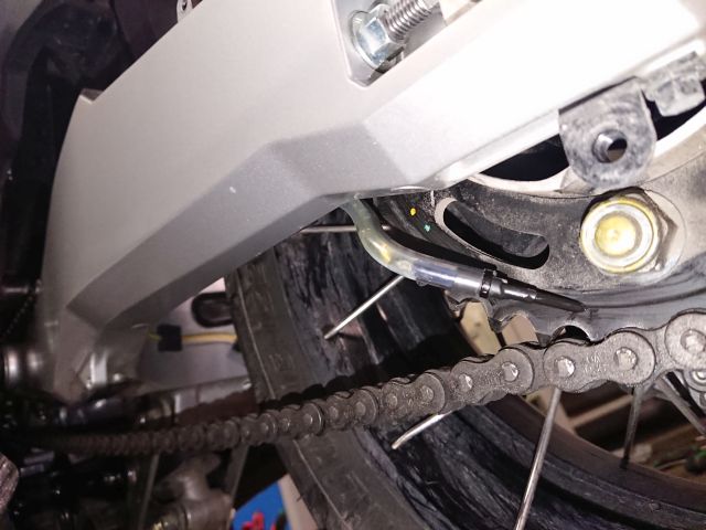

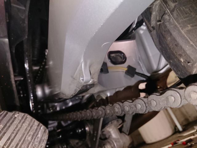

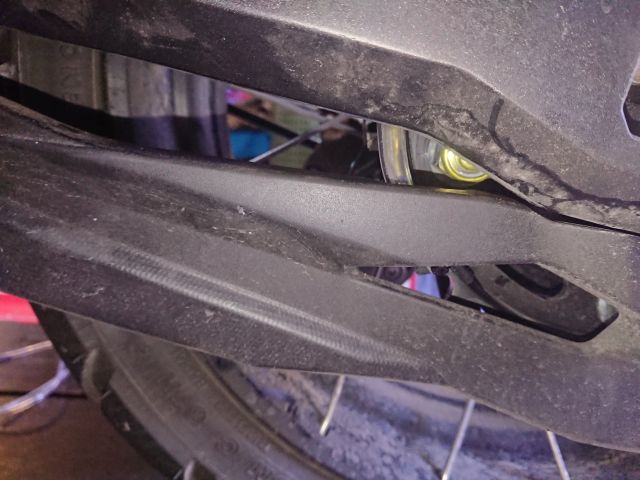

#10 Die Duese aussen an der Schinge ist ziemlich exponiert, solltest Du mal mehr als nur Teer oder Schotter fahren. Ein duenner, hochgeschleuderter Ast reicht, um sie abzureissen - was mir gleich auf der ersten Tour passiert ist ...
Ich habe die Duese bei der AT jetzt innen an der Kettenfinne (dem Ding unter der Schwinge) festgeschraubt, da sitzt sie deutlich geschuetzter. -
