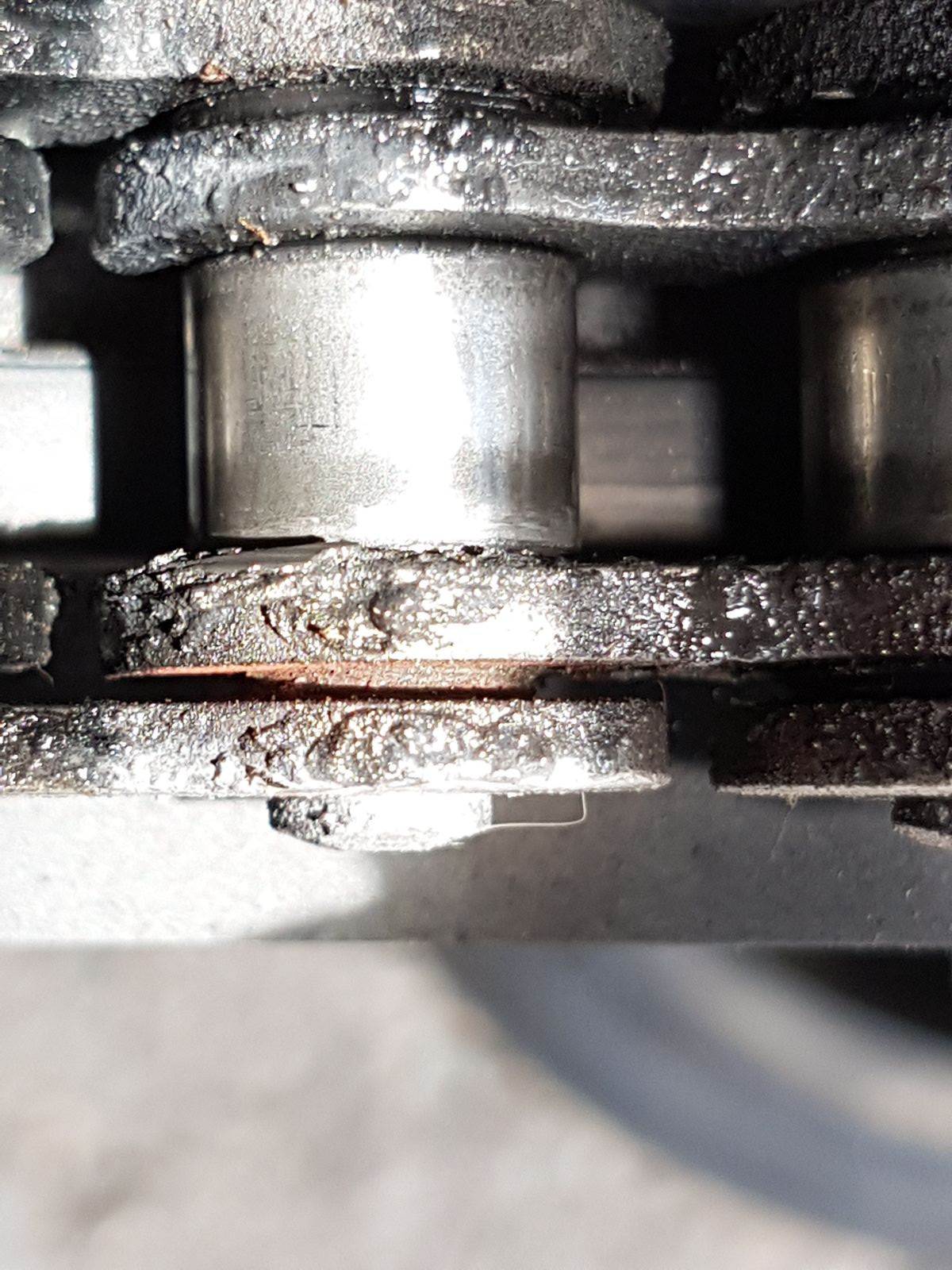

Beim letzten Reinigen hatte ich ein paar O-Ringe unter der Abdeckung vorderes Ritzel gefunden. Ich habe aber auch schon ein paar O-Ringe so aus der Kette gezogen, die halt def. waren (gebrochen). Nun meine Frage: Was bewirken die O-Ringe eigentlich?
Ich mache die Kette immer mit Louis S100 Kettenreiniger sauber, wird auch nach kurzer Einwirkzeit mit klarem Wasserstrahl wieder abgespült. Dann kommt nach etwas erwärmen mit Heissluftföhn weisses Kettenspray (ebenfalls Louis) drauf.
Ich hab jetzt 16.000 auf der Uhr. Ich kann nicht genau sagen wieviel O-Ringe da schon weg sind.....

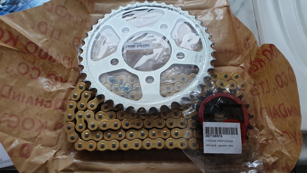

Hab mir mal vorsichtshalber einen DID-Kettensatz bestellt und das original-Ritzel vorne. Ich hoffe dass die Kette noch ein paar tausend halten wird. Garantie hab ich keine mehr Bj. 05/2017
Und gibt es ein Video über den Ausbau der Schwinge??
Hab mir eine Endlos-Kette bestellt, da ich das für sicherer halte.

1. Mit Heißluft föhnen war offensichtlich zu warm. Damit hast Du vermutlich die O-Ringe geschrottet.
Eine Kette ohne O-Ringe hält nur noch sehr kurze Zeit. Die Kette muss sofort raus.2. Kette mit Kettenreiniger absprühen. Mit Wasser muss man diese danach nicht mehr spülen. Mit Tuch einfach abwischen. Und schon gar nicht mit Hochdruck, falls Du das damit gemacht hast.

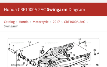

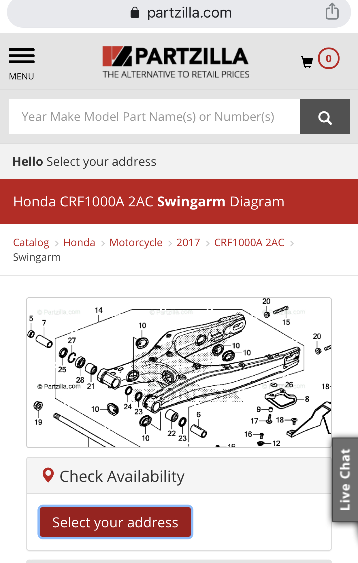

Evtl. werd ich die gleich mit neu machen.Ja. Ist mehr Aufwand als eine offene Kette einlegen. (Edit: Boffi hat mal geschrieben, dass die Schwinge in 10min rauszubauen wäre und dass man da dann die Lager säubern und fetten könnte.)
Da sind min. 3 Lager und ein paar Staubkappen oder Simmeringe drin.Gruss
icemanEdit: Screenshot angehängt
