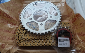

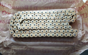

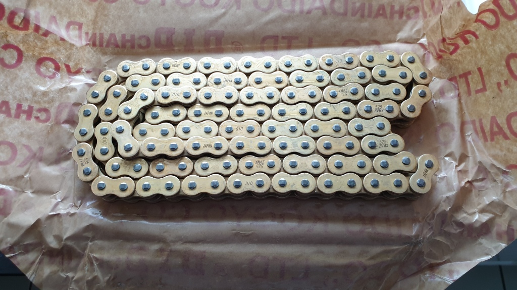

  • #23
    So, da isse
    Ne Güldene :dance: :dance:
    Wir können ja einen Workshop Kette machen :whistle: :whistle:
    Bin mal noch gespannt ob es messbare Änderungen am Ritzel gibt. Ich denke eher nein. Das muss dann am Material liegen.
    Die neue Kette ist natürlich schon vorgefettet und sieht auch im Vergleich zur älteren etwas besser verarbeitet an den O-Ring Stellen aus.
