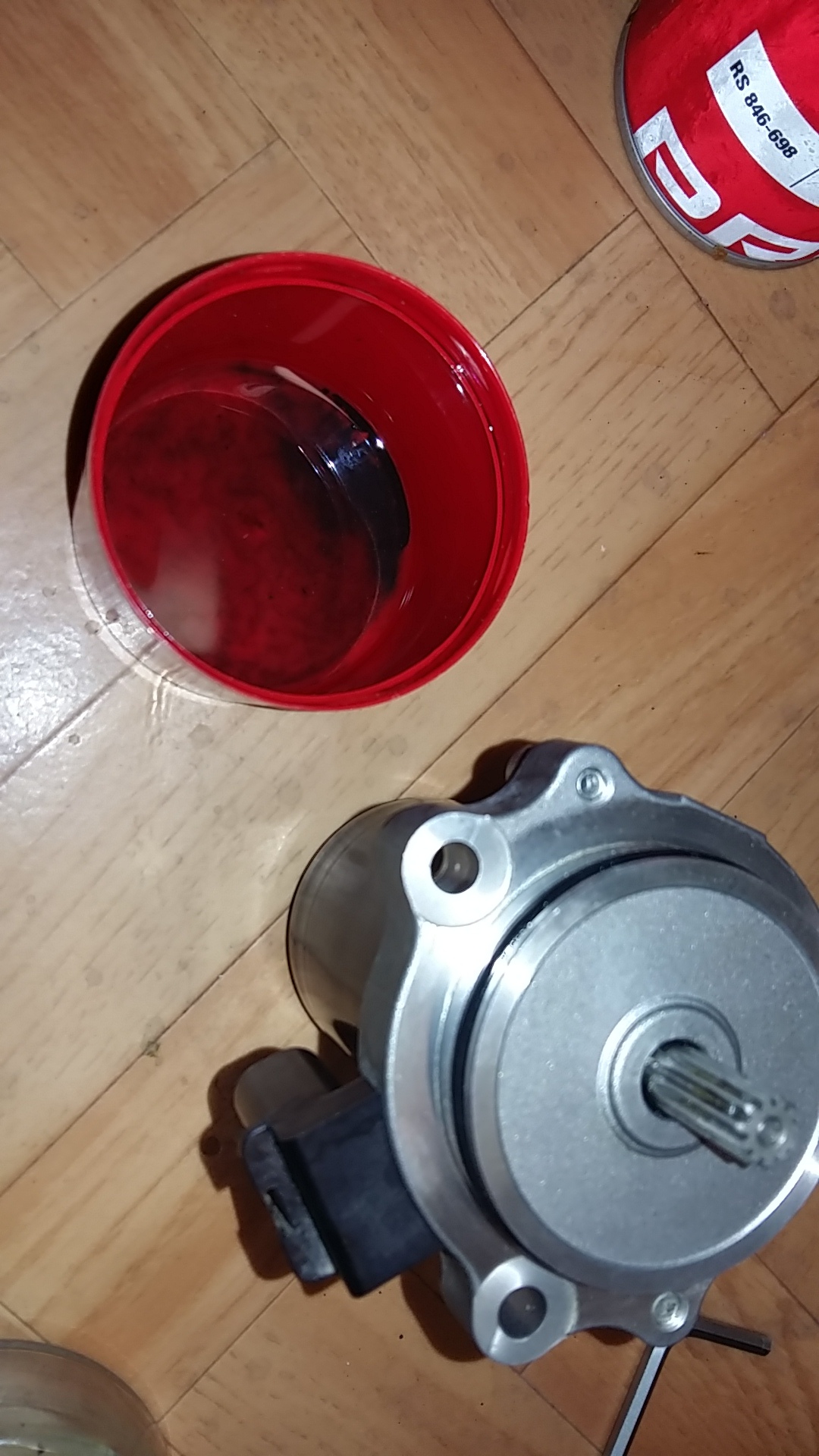

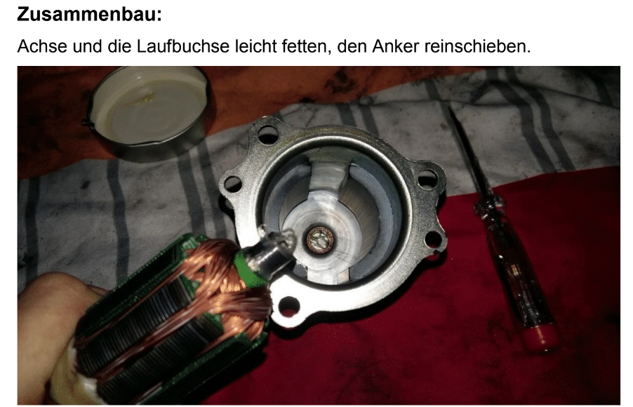

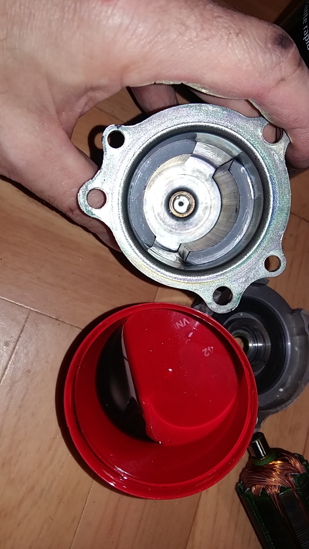

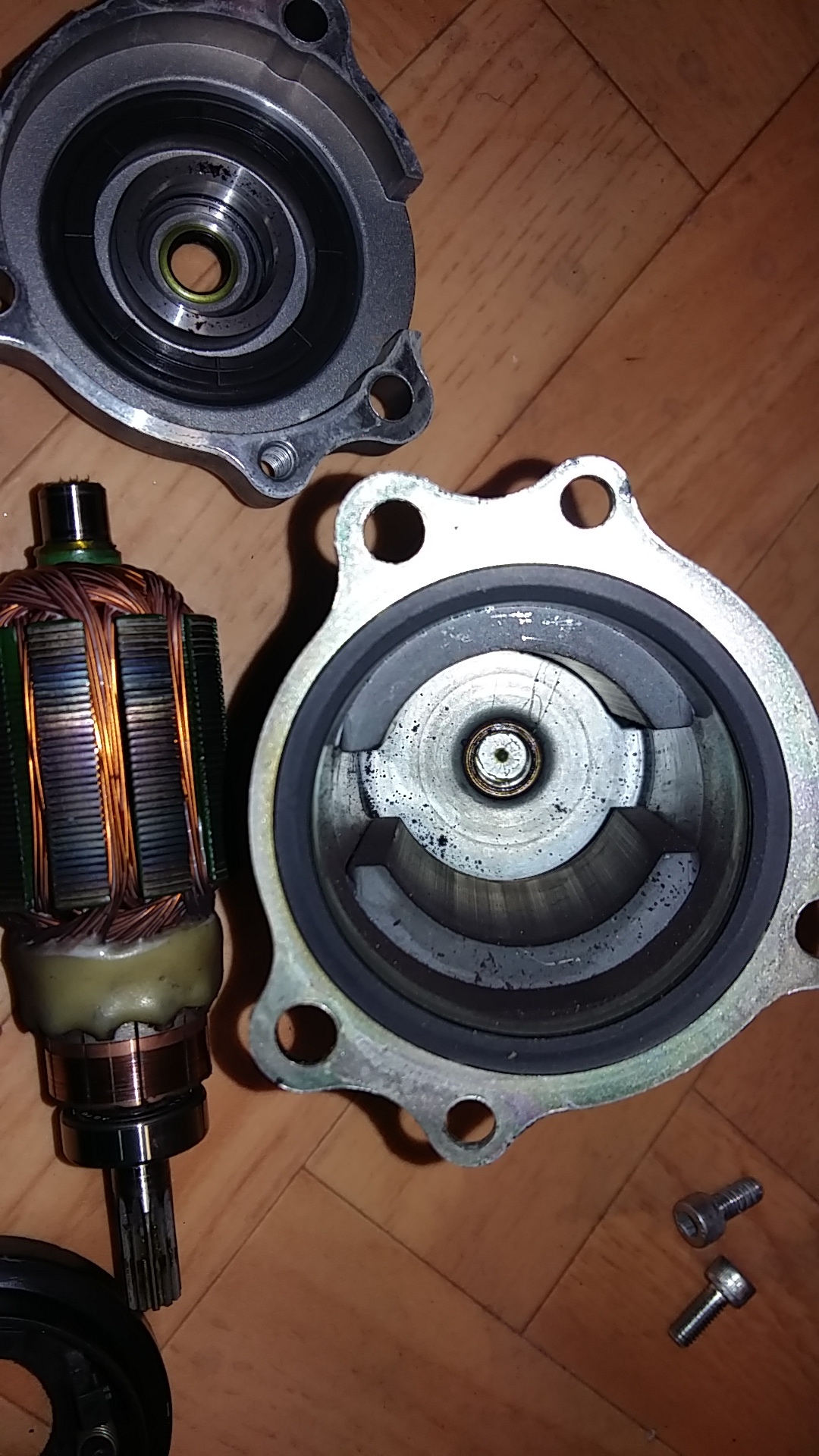

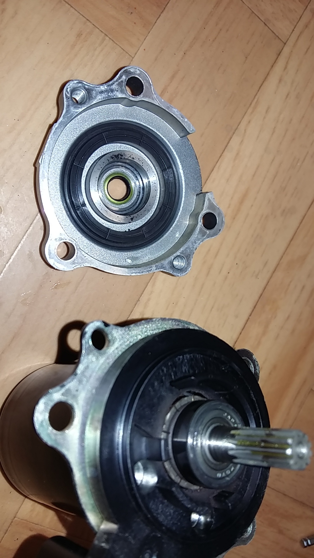

    bin gerade dabei den DCT-Schaltmotor sauber zu machen. Das Foto hab ich aus der Anleitung vom Mitlglied "Ferganez". Mit was habt Ihr die Achse und Buchse eingefettet? Mit normalen Fett, was man auch für die Fettpresse hernimmt oder ist dass das falsche Schmiermittel! Oder weiße Keramikpaste? Wäre lieb von Euch wenn ich an Euren Erfahrungen lernen könnte.
    Dank Euch
    Leo
    AT Tricolor 2016 DCT
  • #77
    Hier habe ich noch Universalschmierstoff benutzt, später Liqui Moly Bootfett.
  • #80
    Bei Honda nicht, nur den kompletten Stellmotor. 🦁
