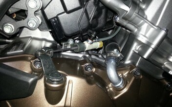

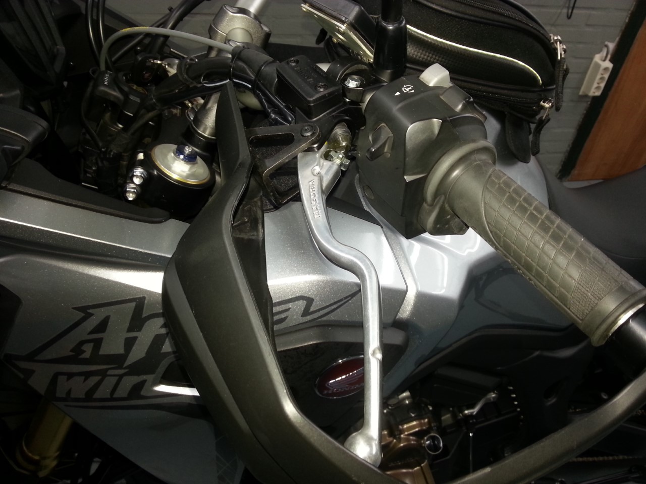

    sehr schön! Mich würde aber mal interessieren, und ich will damit nicht den Schlauschwätzer raushängen lassen, was dich dazu getrieben hat? Bei meiner AT geht die Kupplung sowas von leicht, ich würde gar nicht auf die Idee kommen.
    Gruß,
    Holgi
    Grüße aus dem Bergischen Land,
    Holger
    :wboy:
    SD08 DCT BJ 21// Yamaha T700 BJ 21
    ch habe Arthrose in den Händen und ich weiß, dass die Kupplung bereits sehr leicht geht, aber nach vielen Stunden Motorradfahren kann ich die Kupplung kaum noch bedienen. Dieser ist viel leichter und ich hoffe, es hilft mir, länger zu fahren. Ansonsten muss ich auf eine DCT-Version umsteigen. Also versuche ich das zuerst mit dieser Magura.
    Gr. Gerard
    Habe auch Arthrose in beiden Handgelenken, daher eine DCT gekauft. Jetzt fahre ich Svartpilen 701 und da habe ich eine Rekluse Kupplung eingebaut und muss durch Schaltautomat und Rekluse nicht mehr kuppeln.
    Gibt es auch für die AT und du sparst 10 Kg Gewicht.
    Kostet aber genau so viel.

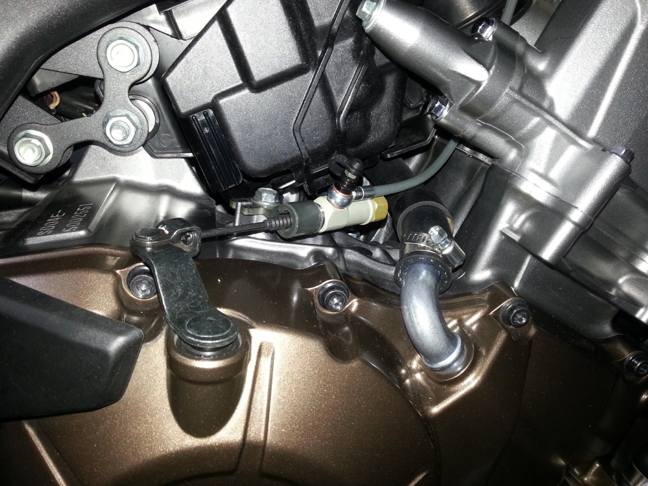

    Hi Gerard, musstest du irgendwelche Teile (Verkleidung, Tank) abbauen oder konntest du den Nehmer mitsamt der Leitung problemlos einfädeln?
    Wenns nur ums einfädeln geht sollte es sogar funktionieren ohne irgendwas zu demontieren. Über den Weg habe ich auch mein USB Kabel fürs Induktionsladegerät verlegt und in dem „Tunnel“ ist eig recht viel Platz. Wie es mit den Befestigungen aussieht kann ich aus der Erinnerung nicht genau sagen.
