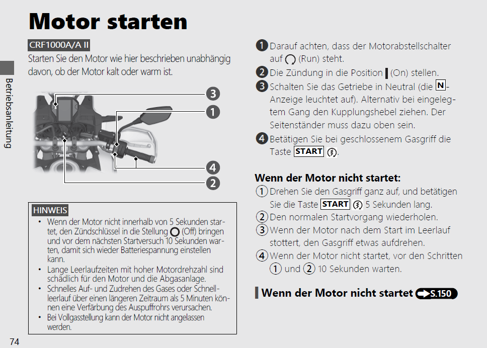

    Handbuch Seite 74. Modell SD06

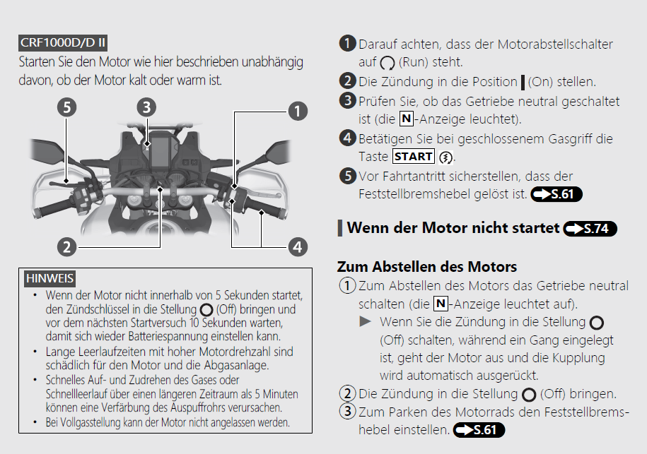

    kannst du evt. mal posten was dazu im Handbuch steht?

    Wenn sie nicht anspringt, ist etwas Gas geben beim starten und vorher dem nächsten starten den Gasgriffe einmal komplett zu drehen und wieder frei zu geben, bei mir immer mit Erfolg gekrönt gewesen.
    Auf jeden Fall hatte ich das dann zukünftig auch so wieder gemacht (mit dem kurzen warten) und seitdem bessere Erfahrungen.
  • #36
    Das mit dem 5sec. bei voll geöffneter Drosselklappe ist für abgesoffene Motoren gedacht und eigentlich nicht für den Kaltstart.
    Wenn der Kaltstart morgendlich nicht so richtig funz ist der Gang zum Freundlichen fällig.
