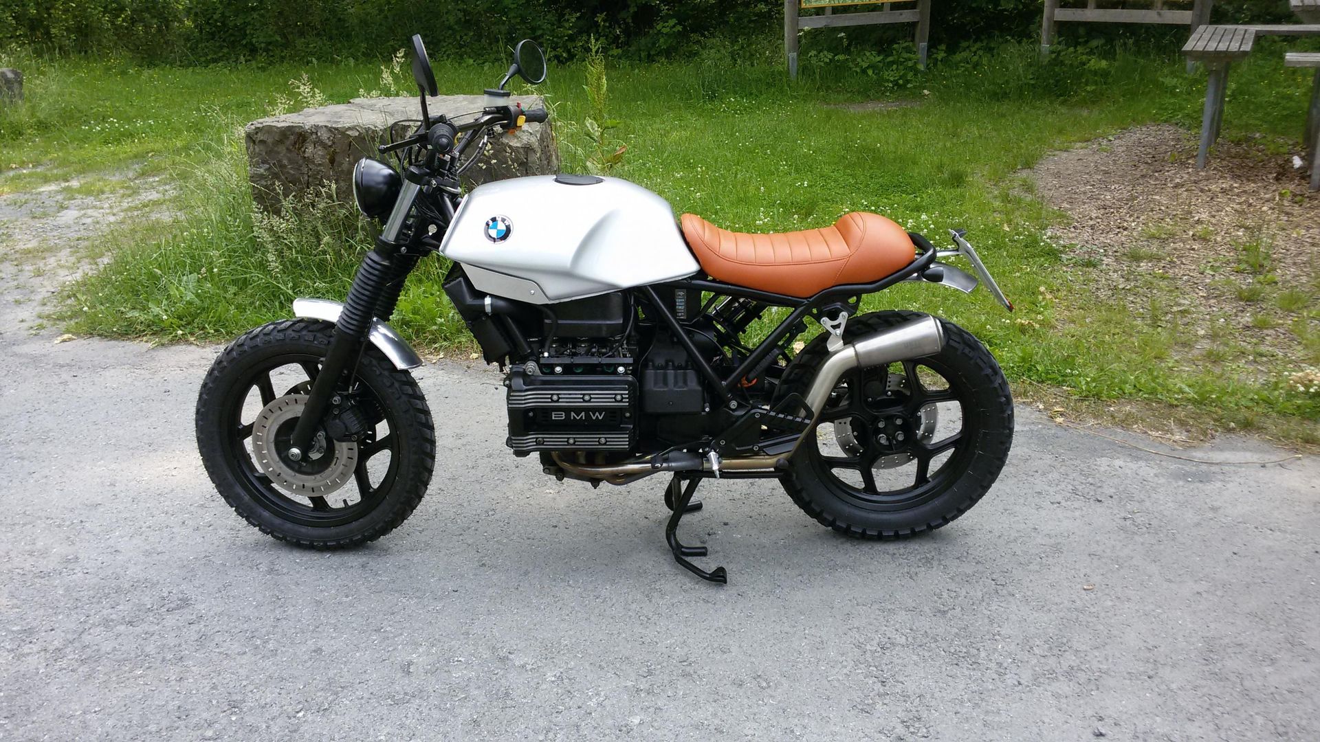

    Mich hat das Thema wegen meiner Umgebaten K75 tangiert. Der Eintrag der Heidenaus in den Papieren war noch nicht trocken, da kam die Gesetzesänderung.
    Habe letztens mit dem TÜV-Menschens meines vertauens telefoniert, der sagte mir ich kann die Reifen weiter fahren. Begründung :Winterreifen_Motorraeder.pdf
