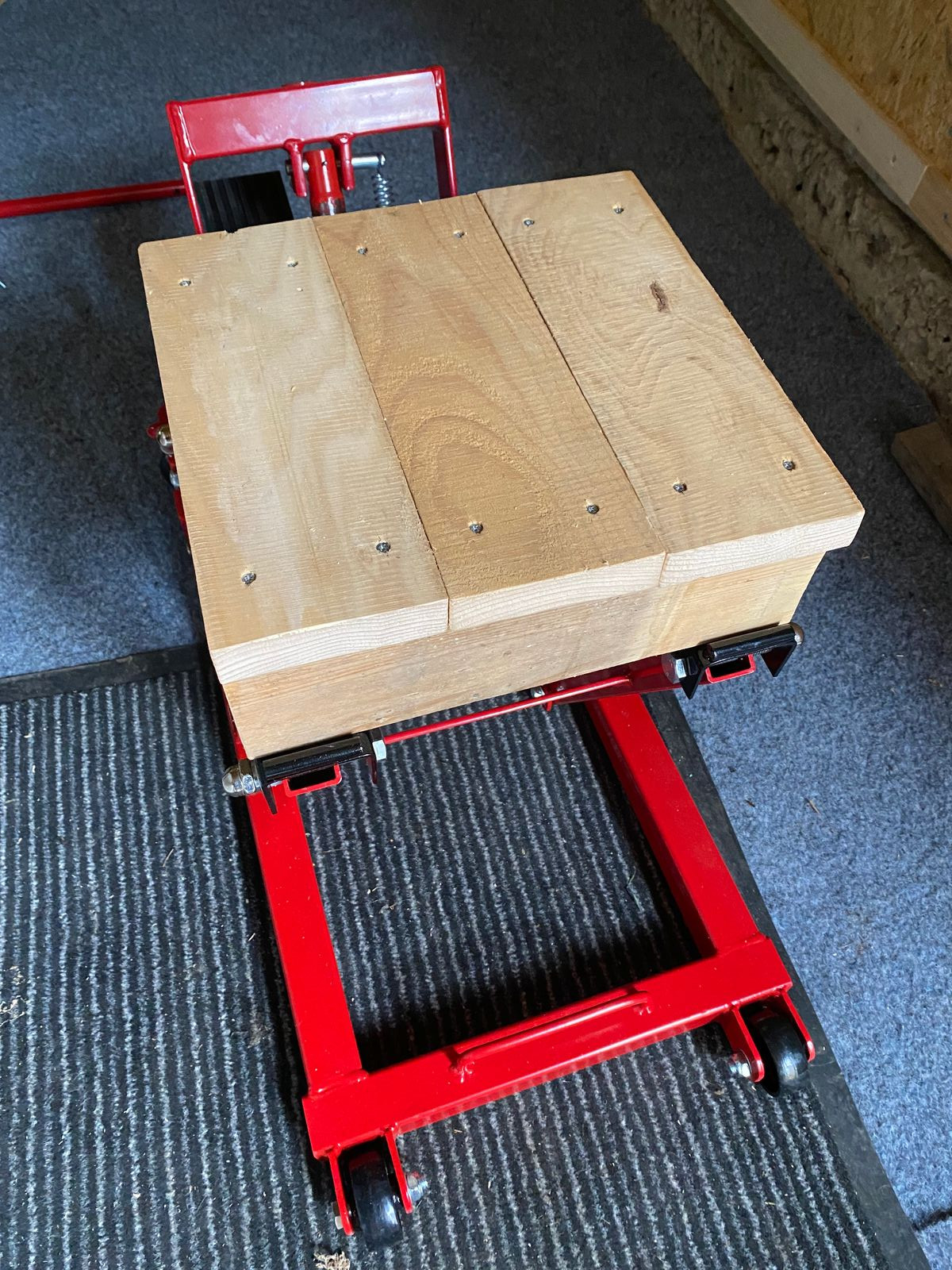

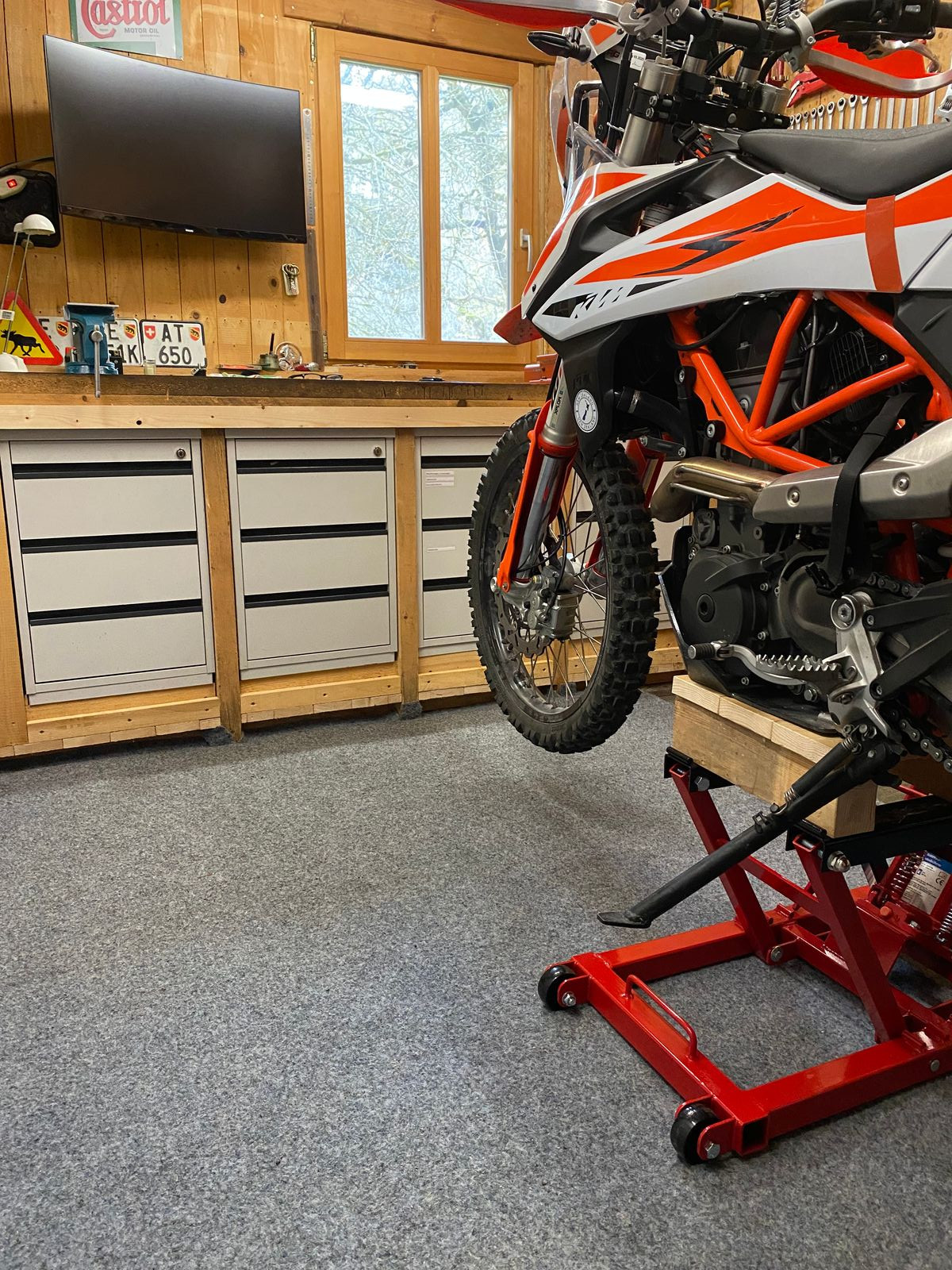

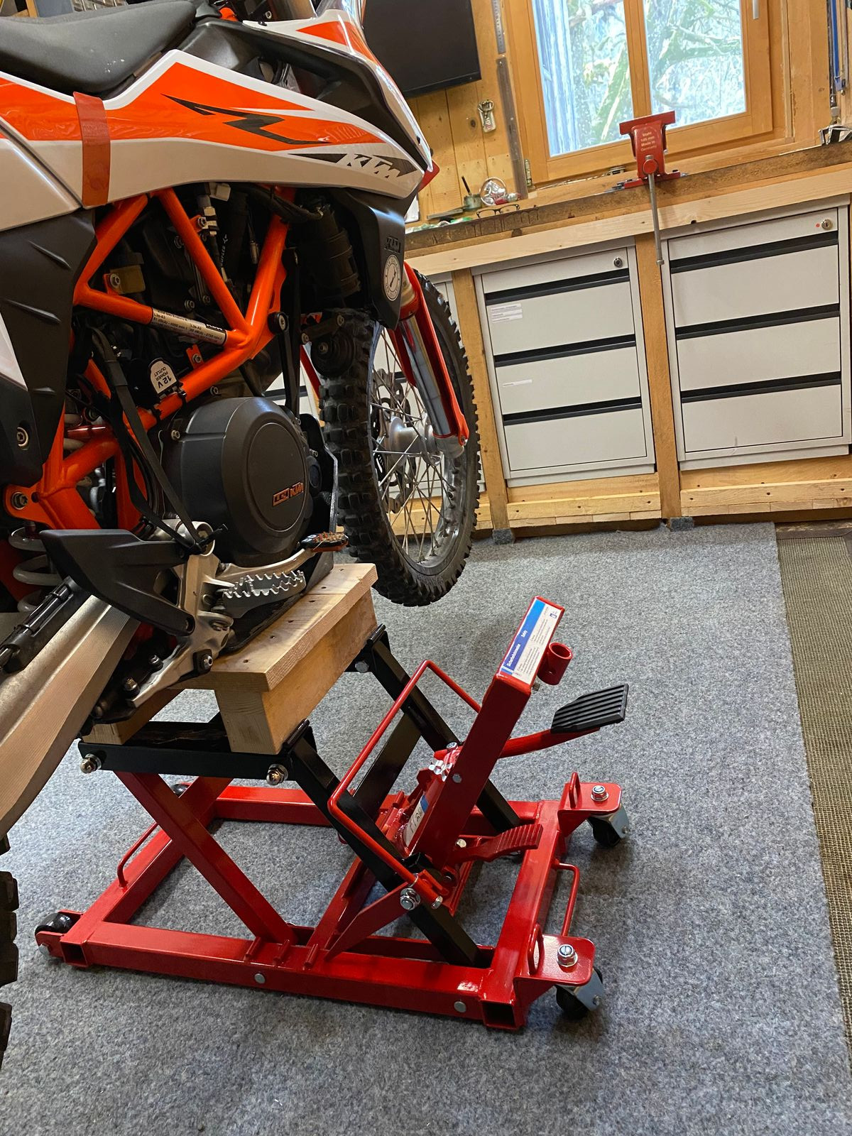

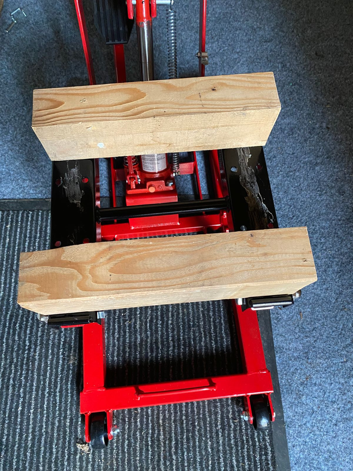

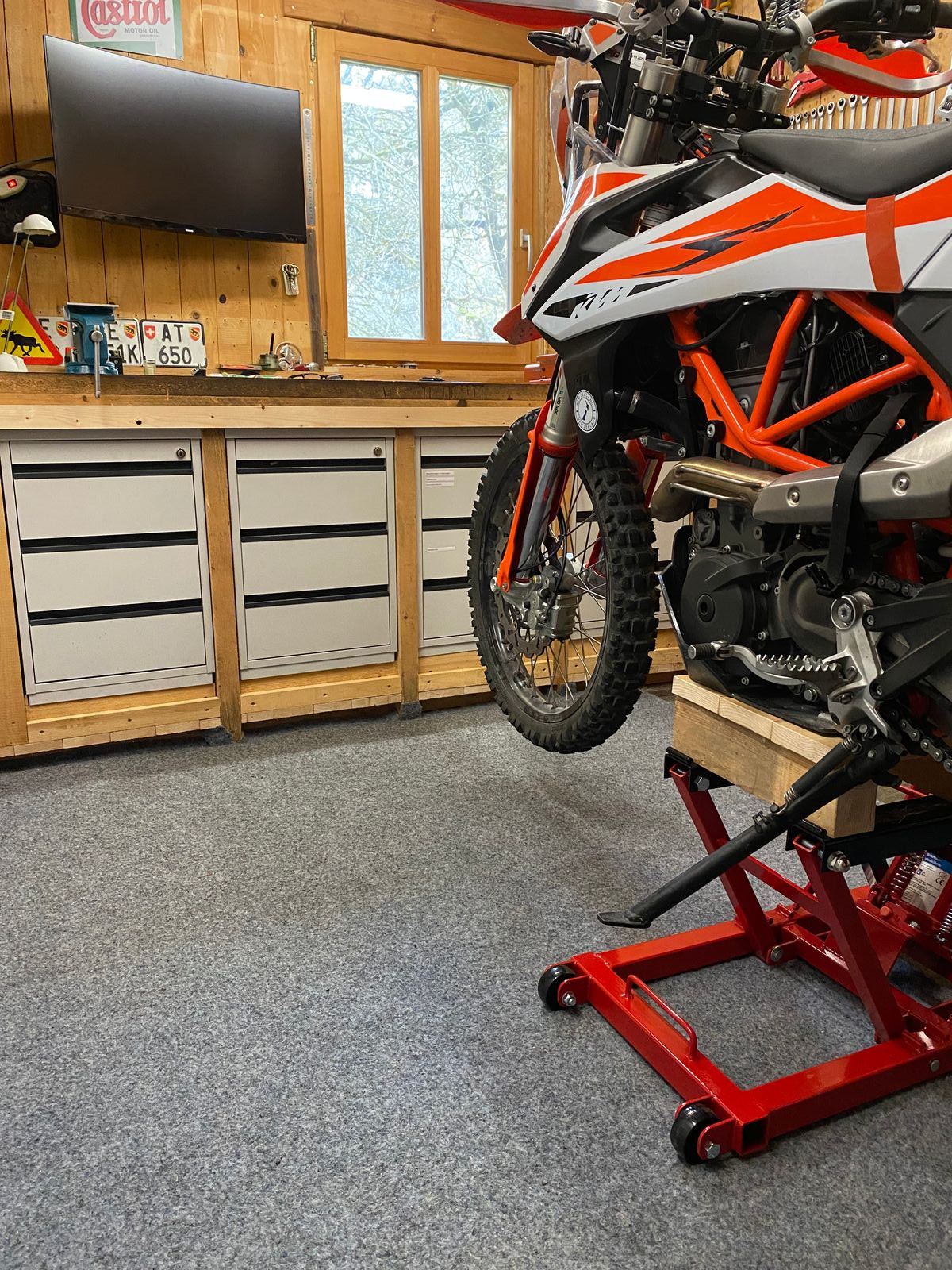

    Nach vielen Jahren ohne habe ich mir einen Motorradheber angeschafft. Eine Hebebühne war mir etwas too much für die kleine Schrauberbude und der Heber ist mobil. Um meine beiden Hochbeinigen etwas höher anheben zu können, habe ich ihn ein bisschen modifiziert und den Leerweg reduziert; die beiden Holzbalken sind mit jeweils vier Schrauben an den Metallschienen befestigt:

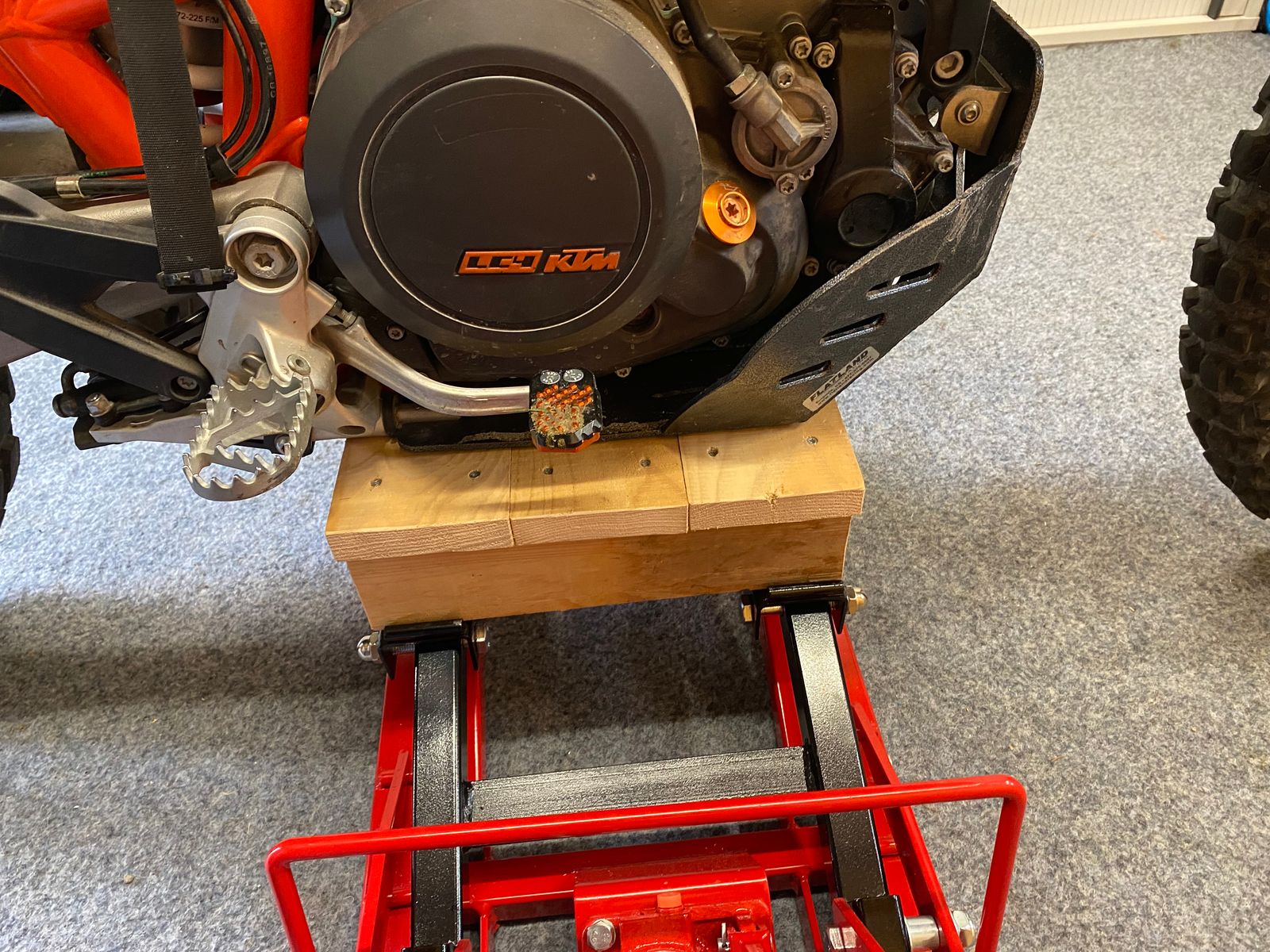

    Hast du dir Gedanken dazu gemacht wo das Gewicht vom Motorrad jetzt aufliegt?
    Auf den (im originalen) kleinen Schräubchen die die Bashplate halten.... und die jetzt alle quer belastet werden....
    Das mag bei deiner "Heavy duty Plate" funktionieren... (weis nicht wie die montiert ist)
    Aber die originale ist nur an 4 äußerst fragwürdigen Punkten befestigt...
    Würde eher Versuchen ne Halterung zu bauen mit der du direkt auf die Rahmenstreben kommst (ggf. muss jedes mal vorher die Bashplate runter)

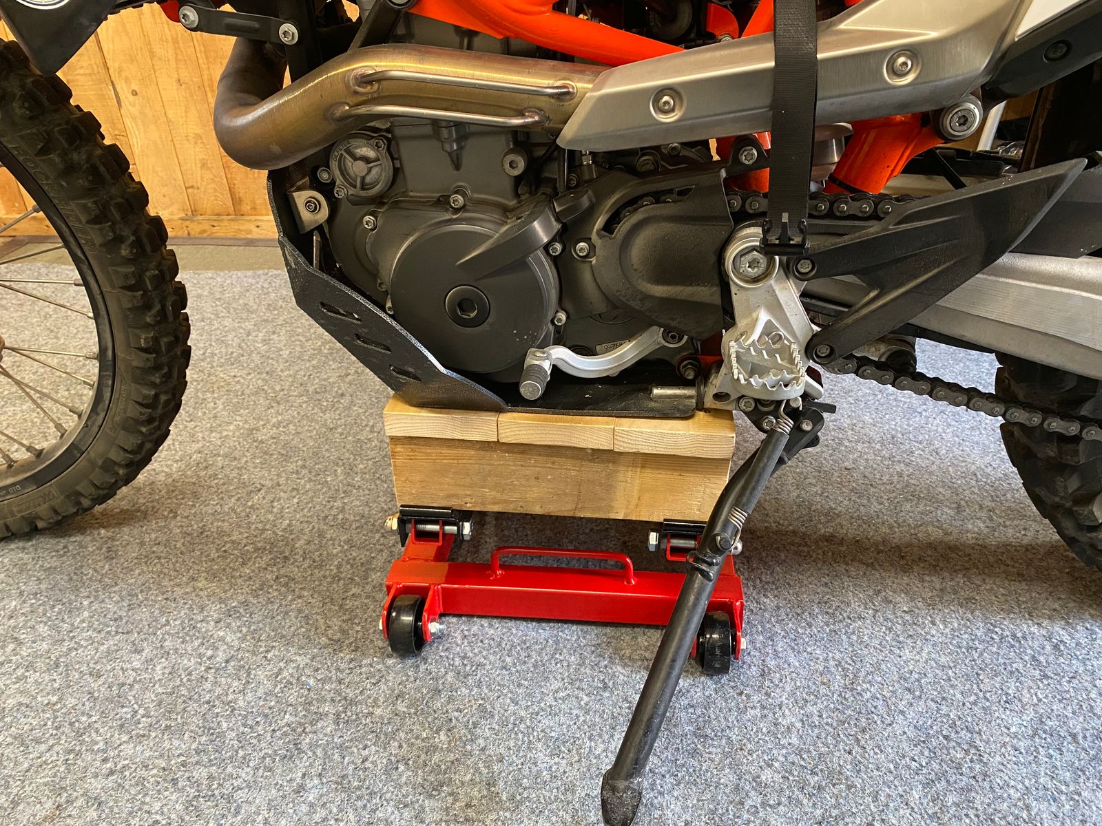

    Lieber verwirrter Campino: diese Platte ist auch nicht besser befestigt als die originale: hinten gesteckt, vorne M6.
    Jedoch liegt hinten das Holz nicht an der Platte an, sondern an den Halterungen für die Fussrasten.
    Trotzdem sind diese Bilder nur zu Demozwecken und ich werde stabilere Auflagepunkte verwenden und zusätzlich mit Spannriemen befestigen, wenn ich daran Schraube :thumbup:
