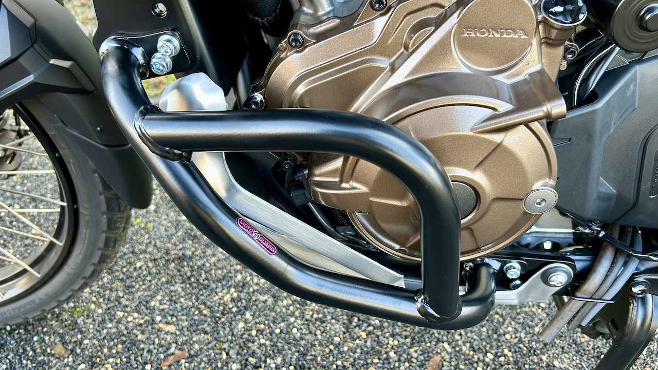

    Habe mir die Motor-Sturzbügel von Motea für meine neue ATAS (SD09) geholt und heute gleich angeschraubt. Die Dinger Kosten momentan durch eine Black-Friday-Aktion nur gute 100 Euro. Sie waren schnell montiert (okay, die Krümmer müssen für die Montage gelockert werden), passen einwandfrei und liegen schön eng an. Die Sturzbügel machen einen sehr stabilen Eindruck und sind schwarz gepulvert. Der Zugang zum Ölfilter vom DCT ist einfach möglich.
    Da es sich offenbar um eine verbesserte Version handelt, wurde die Problematik mit der Engstelle zum Kupplungsdeckel bei der DCT-Variante behoben. Dieses Problem der ersten Version hatte hier im Forum schonmal jemand bemängelt (Öl-Leck nach Umfaller).
    An den Befestigungswinkeln (am Rahmen verschraubt) gibt es noch zusätzliche Löcher für die oberen Verkleidungs-Sturzbügel von Motea. Diese lassen sich bei Bedarf schnell und problemlos nachrüsten.

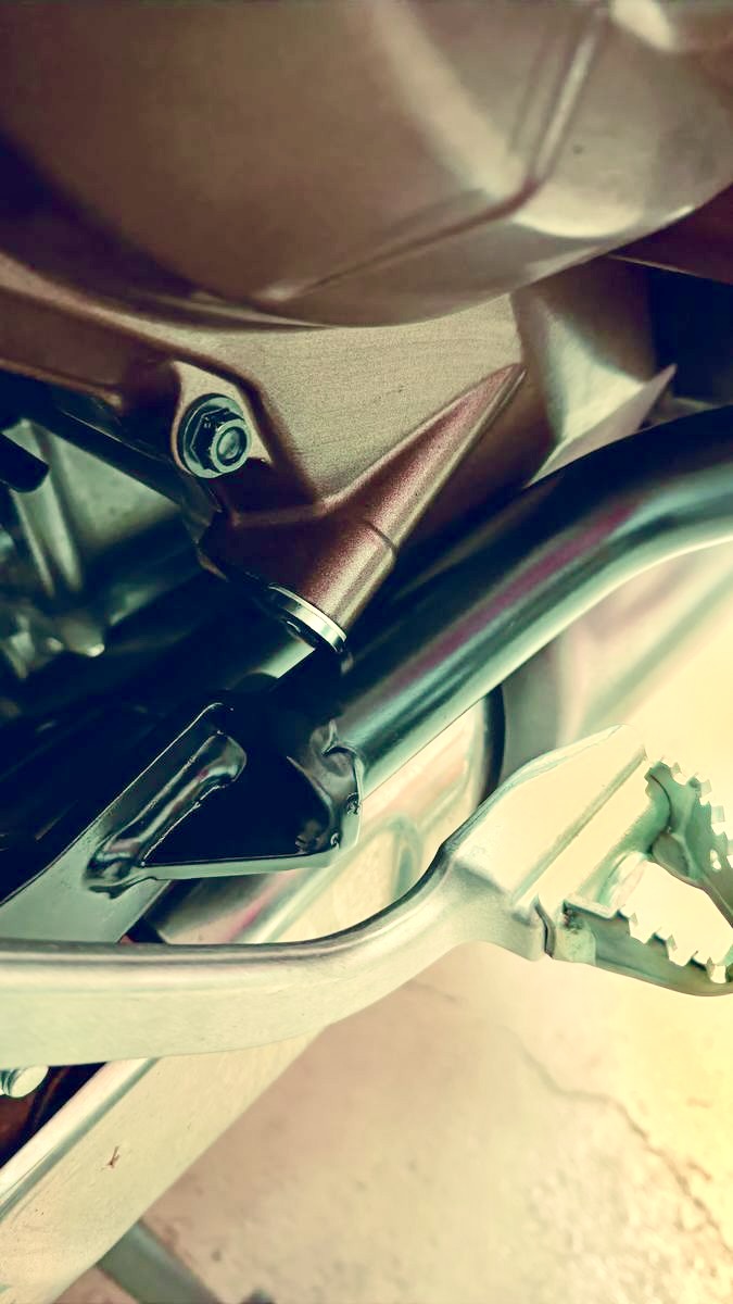

    der mit dem Öl-Leck nach dem Umfaller / leichten Ausrutscher bei 30 km/h war ich,
    ich habe allerdings die Hepco Becker Bügel dran, die aber ähnlich eng an der gefährdeten Schraube vorbeigeführt sind, hier hab ich nochmals die gefährliche Stelle markiert:

    vielen Dank für Deine Anmerkung! Und ja - ich hoffe ja auch, dass man die Dinger möglichst nie braucht...

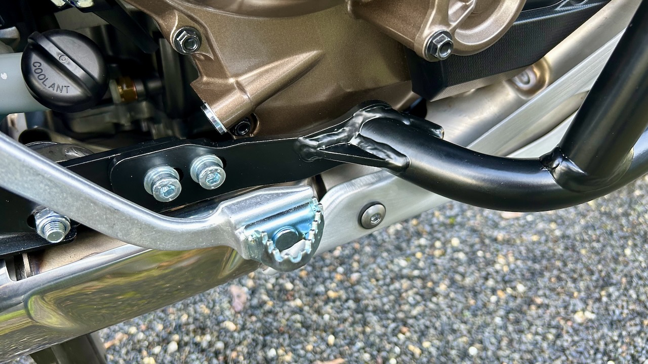

    Bei dem neueren Design der Motea-Bügel verläuft die Strebe ca. 5mm unterhalb der gefährdeten Stelle. Wenn sich der Bügel also bei einem Umfaller/Sturz etwas nach innen biegt, dürfte zumindest hier eigentlich nichts mehr passieren.
    Zum Vergleich habe ich hier nochmal ein Foto von der alten Version angehangen. Da sieht man, dass das Rohr des rechten Bügels direkt neben der empfindlichen Stelle entlang geht - was mit der aktuellen Variante nicht mehr der Fall ist.
