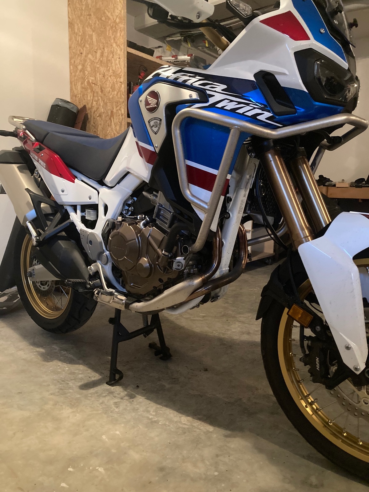

    Hab heute den Hepco/Becker Hauptständer montiert, der war bei Louis reduziert auf 130€ und zusätzlich hab ich beim Anmelden der Africa Twin noch einen 20€ Louis Gutschein vom Laden bekommen, der die Kennzeichen verkauft (Kennzeichen hat 18€ gekostet und ich hab einen 20€ Gutschein bekommen, keine Ahnung wie das funktioniert finds auf jeden Fall gut!).
    Nach dem ich gestern Abend 3 Stunden lang vergeblich versucht habe die Rückholfedern einzuhängen, hat’s dann heute gleich beim ersten Versuch mit einer vernünftigen Zange auf Anhieb geklappt… da sieht man mal wieder wie wichtig das richtige Werkzeug ist!
    Bin auf jeden Fall mal gespannt ob derHauptständer im Fahrbetrieb irgendwelche Geräusche etc. macht, denn ich finde im eingeklappten Zustand (wenn ich noch nicht auf dem Motorrad sitze) ist die Kette ziemlich nah am Ständer.
    Kette nachspannen hat auf jeden Fall, dank des Hauptständers, schon mal wunderbar funktioniert (bis auf dass, das der letzte beim Anziehen der Achsmuttern eher grobmotorisch unterwegs war und sich bestimmt keinen Drehmomentschlüssel zur Hand genommen hat).
    Neues Öl und Ölfilter gabs in dem Zuge auch gleich noch, quasi rund um wohlfühlprogramm für die neue im Stall 😎

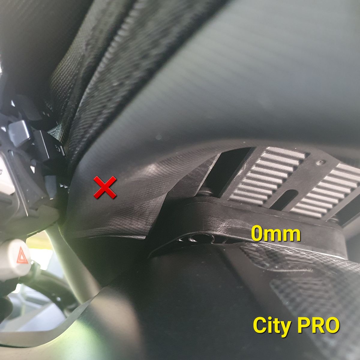

    ich habe mir heute das 18mm Erhöhungselement für PRO Tankrücksäcke von SW Motech für 18€ gekauft. Das war der von dem Hersteller empfohlene Lösunsansatz für die Berührung der Lenkertasten. Das Teil sieht ziemlich unspektakulär aus:
    Geliefert werden tatsächlich 3 Erhöhungselemente à 6mm.
    Ich hab unterschiedliche Höhen ausprobiert - so sehen die mit dem City PRO Tankrücksack aus:
    Tatsächlich, erst mit 18mm gibt es keine Berührung der Tasten mehr.
    Nun 18mm ist nicht wenig und es entsteht eine relativ große Lücke zwischen dem Tank und Tankrücksack
    Ich habe mich entschieden diese Lücke mit einer "Untertasche" zu schließen in der ich die Regenabdeckung und/oder Erste Hilfe aufbewahren kann. Diese wird mit einem Gurt auf der Unterseite des Tankrücksacks befestigt.
    Hier erstmal provisorisch mit einer kleinen MOLLE-Tasche, idealerweise würde man die Tasche selbst nach Maß nähen, damit das ganze etwas schöner aussieht:
    P.S. Die Lösung mit der Erhöhung funktioniert mit dem PRO City Tankrücksack, mit PRO GS funtioniert die leider nicht - hab probiert.
