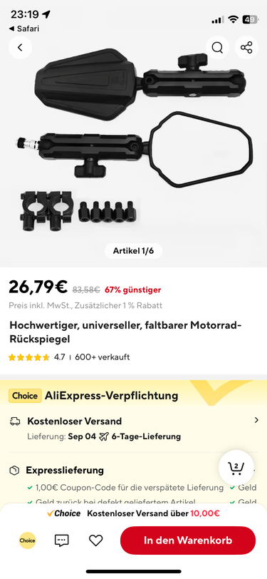

    Da ist sogar ein E-Zeichen drauf. Das gibt es beim original aus USA nicht - laut Hersteller rechnen sich die Kosten fuer die Abnahme nicht. Ob der Noname Hersteller hier wohl tatsaechlich den Extraaufwand betrieben hat?
    :think:
    Interessanter, sind die Spiegel plan oder asphaerisch?

    Weißt du zufällig, ob die ktm 690 identische Gewinde hat? M10 wird bei einem anderen Spiegel ähnlicher Bauart erwähnt.
    Edit ach da sind ja Lenkerhalterungen mit bei, wo man die Spiegel reinschraubt.
    Bei mir werden aber statt 83 nur 26€ angezeigt - allerdings pro Stück.
    Welches e-Prüfzeichen wäre überhaupt das Korrekte? E24, E09,…?
    Diese Spiegel gibt es übrigens auch bei Amazon mit so nem e24 Zeichen
    https://amzn.eu/d/8lGgwvQ
    E09 scheint zu heißen, dass der Spiegel in Spanien und E24 in Irland gefertigt wurde.
    Ansonsten muss die Spiegelfläche einfach min. 69,x Quadratzentimeter haben.
    Spielt die Art der Anbringung / Halterung eine Rolle?

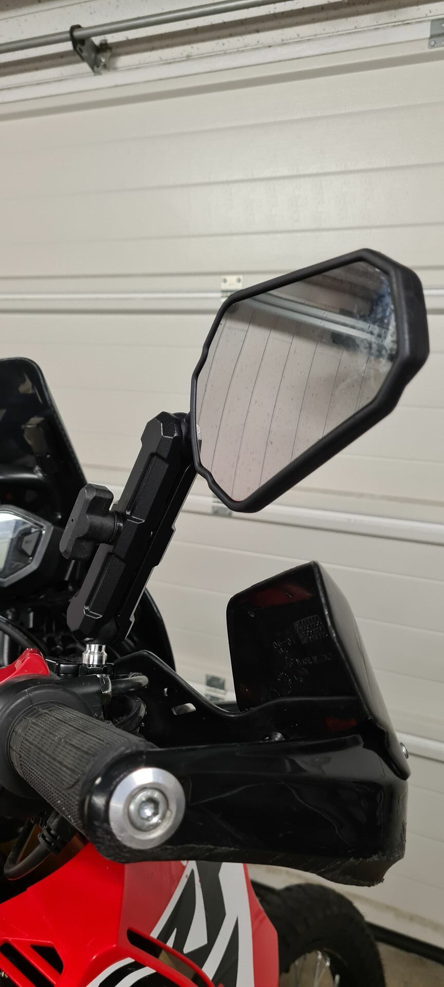

    • Zu den 690er Spiegeln kann ich nichts sagen.
    • Die Spiegelflaeche muss konvex sein, sphaerisch oder aspherisch. Billiger waeren plane Spiegel - da hat man dann ein kleineres Sichtfeld, und sie waeren nicht zulaessig. Neben der Groesse gibt es aber auch Forderungen bezueglich abgerundeter Kanten am Gehaeuse, Bruchfestigkeit/Sicherheitsglas, usw.
    • Die Zahl nach dem E sagt nur aus, in welchem EU-Land die Abnahme gemacht wurde. Wichtiger ist der Buchstabe neben dem E, hier ein L. Das bezieht sich auf Spiegel fuer Motorrad & Co. (Diese Buchstaben sind auch bei Lampen wichtig: Diverse Zusatzscheinwerfer werben mit E-Kennzeichnung, verschweigen aber, dass sie bspw. nur als Fernlicht zulaessig sind. An meiner SD04 hatten die Blinker vorne die E-Zulassung als Blinker, aber nicht als Begrenzungsleuchte, was zu Diskussionen bei Kontrollen fuehrte.)
    Ich gehe davon aus, das bei einer normalen Kontrolle nichts gesagt wird, wenn der Spiegel gross genug ist. Die DoubleTake Spiegel haben bei mir noch keinen Pruefer interessiert.

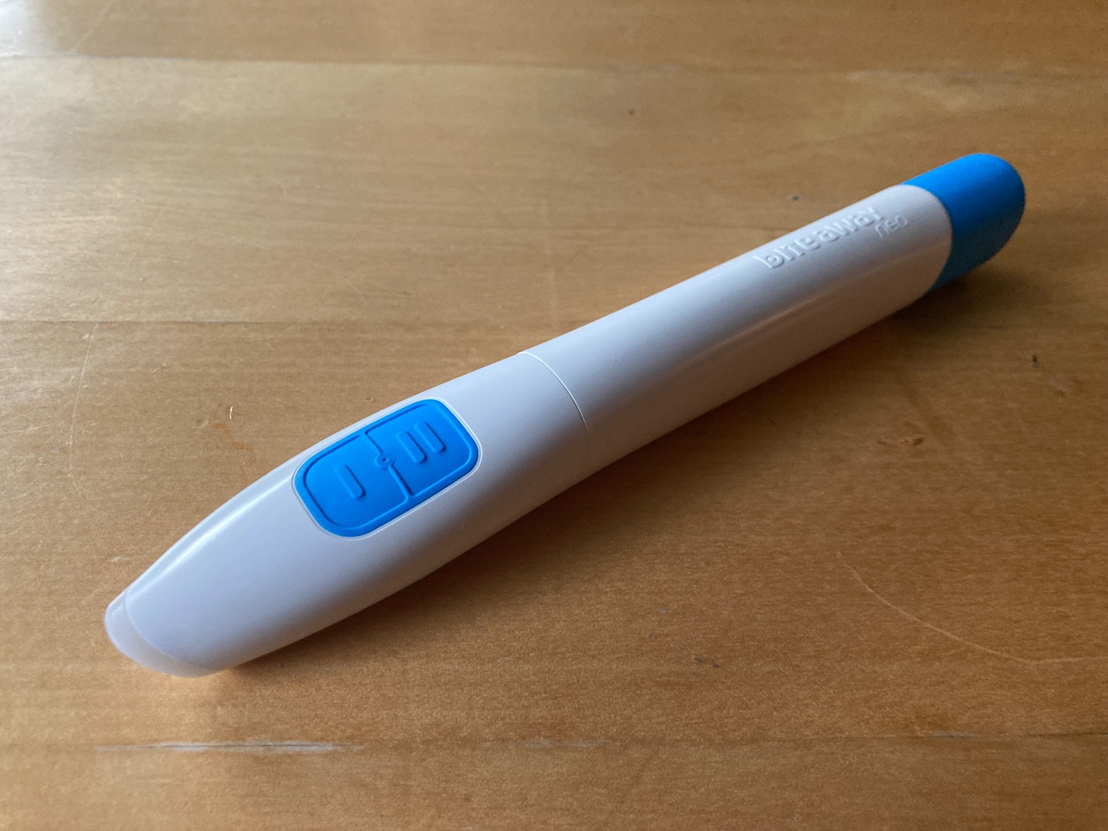

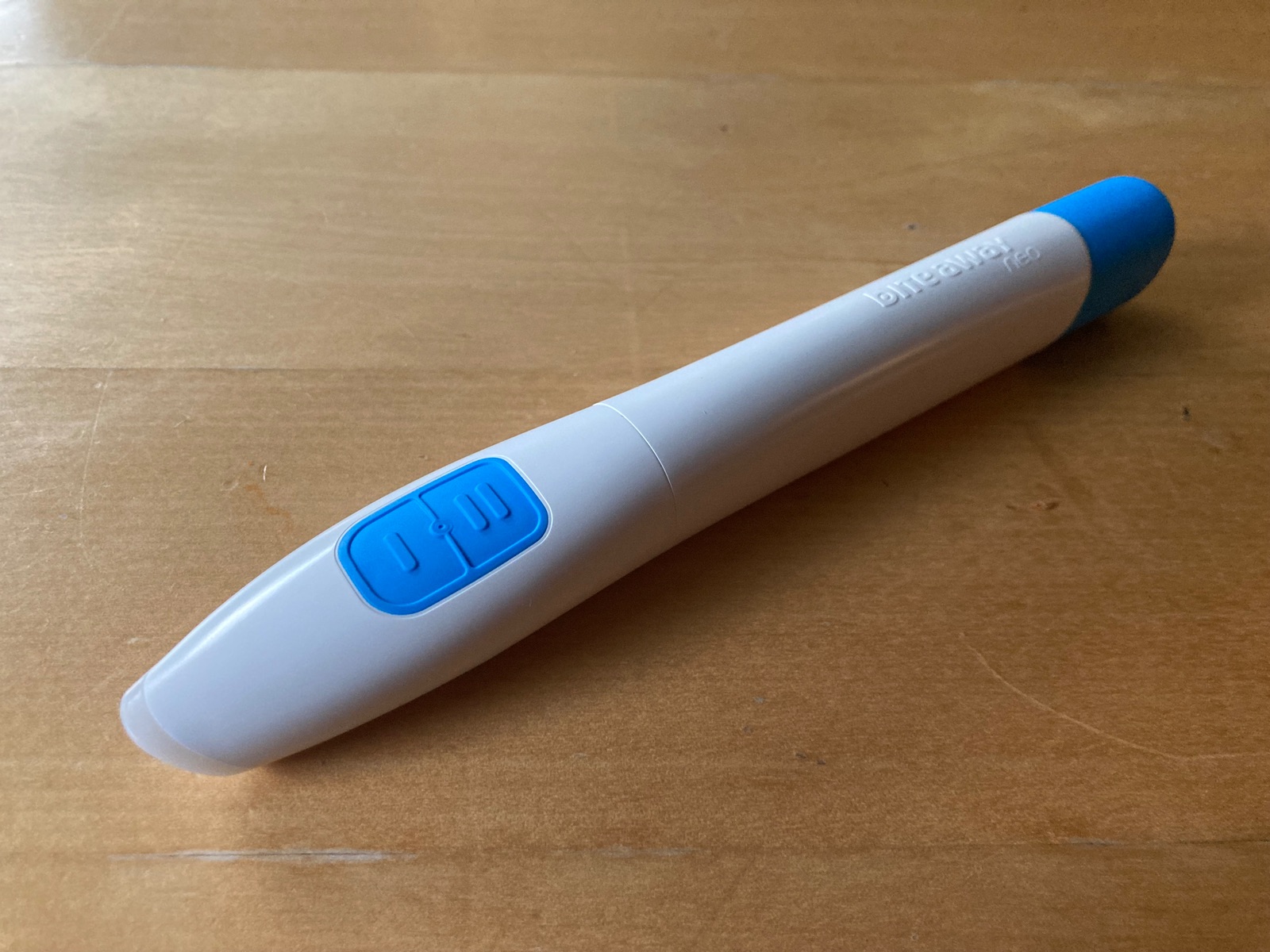

    Ich habe mir gestern in der Apotheke ein BiteAway gekauft. Das ist ein Hitzestift gegen Insektenstiche. Vorn in der Spitze sitzt eine kleine, kreisrunde Keramikfläche, die sich auf Tastendruck auf über 50 Grad erhitzt. Wenn man von einem Mistviech gestochen wurde, hält man den Stift auf die Einstichstelle und heizt sie einige Sekunden auf. Die Hitze soll die Eiweißverbindungen des Insektengiftes zerstören und so den Juckreiz beseitigen.
    Ich gehöre nämlich zu den Leuten, die nach jedem Besuch am Baggersee tagelang Freude an den diversen Mückenstichen haben.
    Mal sehen, ob das Ding hilft (hat knapp 32 Euro gekostet).
