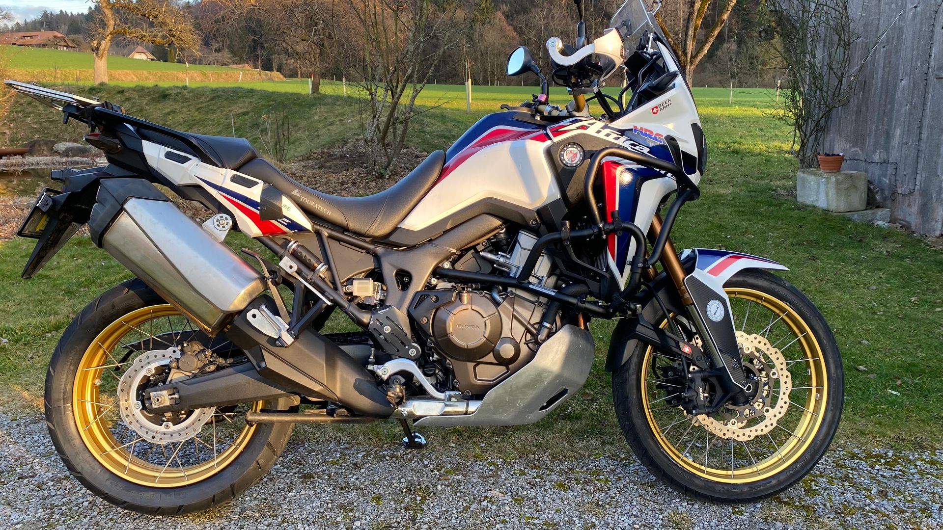

  • #8.989
    Hallo Âventiure.
    Es sind von HR Hartl Racing.
    Kreuzspeichen Radsatz - Honda Africa Twin CRF 1000/1100
    Hochwertige CNC-gefertigte Aftermarket tubeless Räder für Honda Africa Twin CRF 1000/1100 Produktmerkmale: CNC-gefertigte Aluminiumnabe aus 6082 T6 – höchste…
    hartl-racing.de
    Bei der SD08 passen dann die originalen Bremsscheiben und Ritzel darauf (es ist alles dabei).
    Hätte ich die von Honda genommen, hätte ich die Bremsscheiben ersetzen müssen (3 ×), da die Nabe anders ist, und am Schluss wäre es doppelt so teuer gewesen.
    "Hinweis: Bei der CRF 1100 Adventure Sports müssen Bremsscheiben, Kettenrad und ABS-Ringe der Standard-CRF 1000 bzw. CRF 1100 verwendet werden, da die Adventure Sports ab Werk andere Dimensionen besitzt." (So von der Website kopiert!)
    Ein Beiblatt, fürs Prüfen bei der MFK (Schweiz) habe ich auch erhalten. Da warte ich aber bis es wärmer ist...
    Noch eine kleine Anmerkung.
    Die hintere Felge ist etwas breiter:
    4.25x18 zu 4.00x18 (Original).
