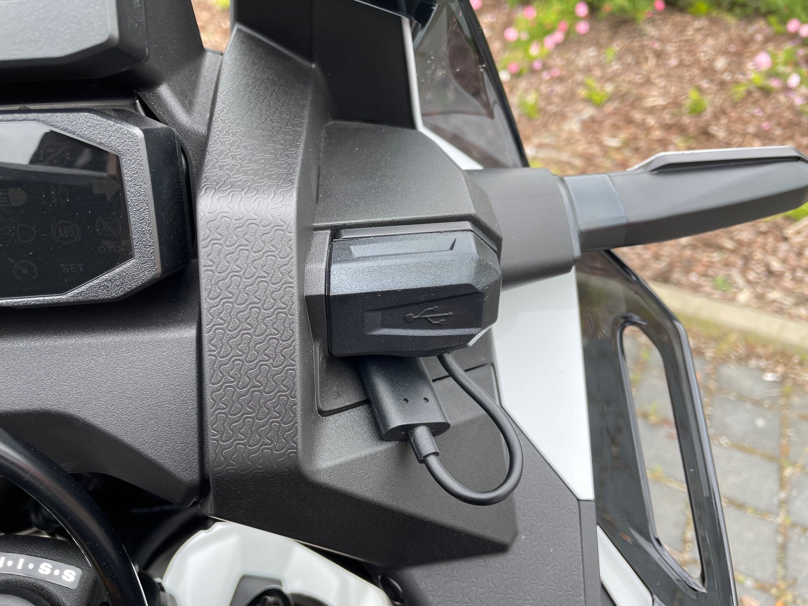

    Hallo Holger,
    wo hast du denn die USB-Steckdose (also das USB-C Ende des Adpters) verbaut, wie sieht das denn bei Regen aus?
    Ist diese zusätzliche Steckverbindung wasserdicht?
    Gruss Josefus
    Zweirad-Historie: Suzuki RV 50 Suzuki GT 550, Yamaha TDM 850 MK II, Honda XL1000V Varadero SD02, Yamaha FJR 1300 RP04, Yamaha FJR 1300 RP08, Honda Africa Twin SD04, Honda Africa Twin Adventure Sports CRF1100 D4 SD09
    2026: ODWLDR 4.0, Forumstreffen "Hart an der Grenze 2026
  • #272
    Ich klemme bei Nichtgebrauch einfach das Ende mit der USB-C Buchse zwischen Gummitülle und Plastikverkleidung im Cockpit ein, sodass nur noch eine kurze Kabelschlinge zu sehen ist. Ob das auch bei der SD09 geht weiß ich nicht. Das dürfte eigentlich auch halbwegs regenfest sein.
    So sieht das dann aus:
    Viele Grüße
    Holger
