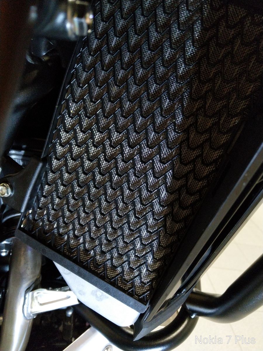

    Ja muss schauen wie ich die fest kriege. Bei der 1000 er ist das Gitter unten offen und ziemlich lose.
    Super Idee von dir
    Grüße HeinoAT

    Einfach nur drunter geschoben? Hält das oder muss man noch zusätzlich befestigen?

    Vielleicht kann man auch in dem Bereich einen kleinen Kabelbinder als Sicherung anbringen

    Ja genau es ist wie eine Stufe unten am Kühler und die Gitter stehen da drin;)

    Nur so eingestellt, hab ich aber Angst das es rausfällt.
    Ich denke eher an eine Klipplösung, sooft wie man da ran muss. Mein Tricolörchen ist im Vergleich zu meiner alten RD wirklich ein Insektenvernichter gegen das Paralspray wie Deo wirkt.

    Bin am Wochenende 200km gefahren alles paletti, nix passiert:thumbup:

    Das Edelstahlgitter ist ne nette Idee,
    aaaber..
    schon mal was von galvanischer Spannungsreihe gehört?
    Mir dünkt, dass Stahl edler denn Aluminium ist. :think:
    Sobald das "Gespann" Nass wird und noch bisschen Dreck dazu kommt kann eine Minibatterie (ca. 1,2V) entstehen,
    die dir den Alukühler annagt.. :shock:
    Ich persönlich würde das lassen.. :naughty:

    Deswegen hab ich ein Fliegennetz genommen 8)8)8)
    Wenn das zu ist kommt ein neues rein. Hab schon mal Ersatz zugeschnitten :):):)
