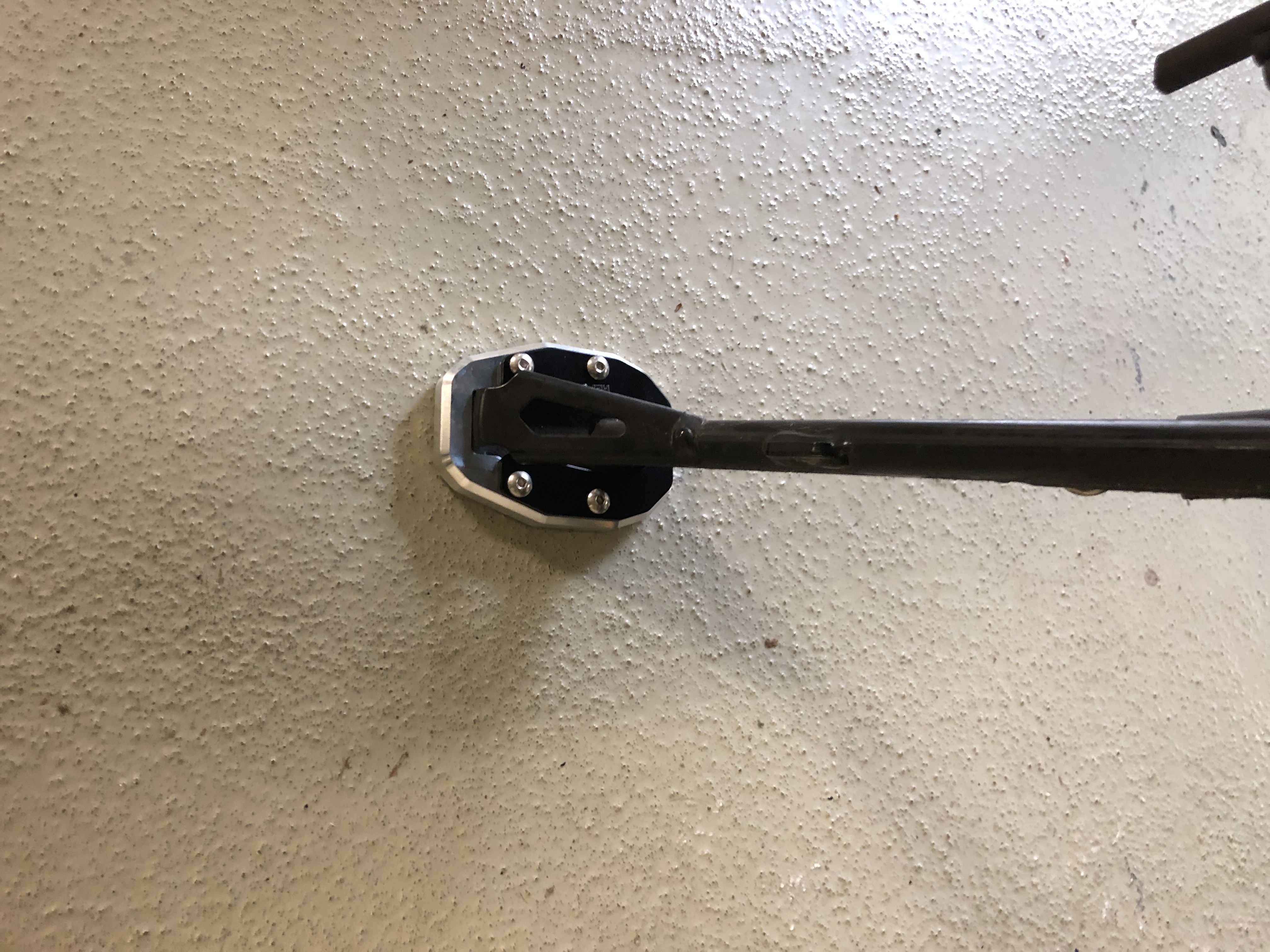

    Hallo Ridemyat,
    wie dick ist die resultierende Unterlage des Seitenständers?
    Das Aluteil von H+B ist ja ausgefräst - von der Gesamtdicke des Alublechs ist also die Tiefe der Fräsung abzuziehen.
    Übrigens: Momentan lege ich in der Garage unter den Seitenständer ein 25mm hohes Holzbrett, damit genügt die "Schräglage" immer noch für einen sicheren Stand. Beim Abstellen unterwegs suche ich vor dem Absteigen inzwischen bewusst eine ggü. den Rädern erhöhte Seitenständerposition, mir kippt die Maschine beim Absteigen / Entlasten der Federung schon beinahe über den Seitenständer nach links - der Druck und damit die Haftung des HR ist ziemlich gering, wenn da mal der Untergrund noch dazu etwas glatt/schmierig ist...

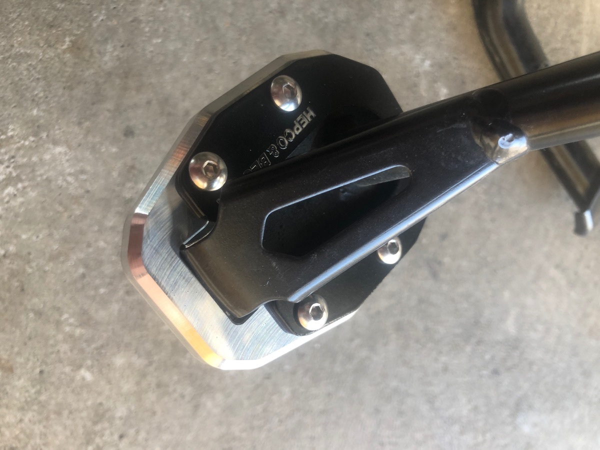

  • #54

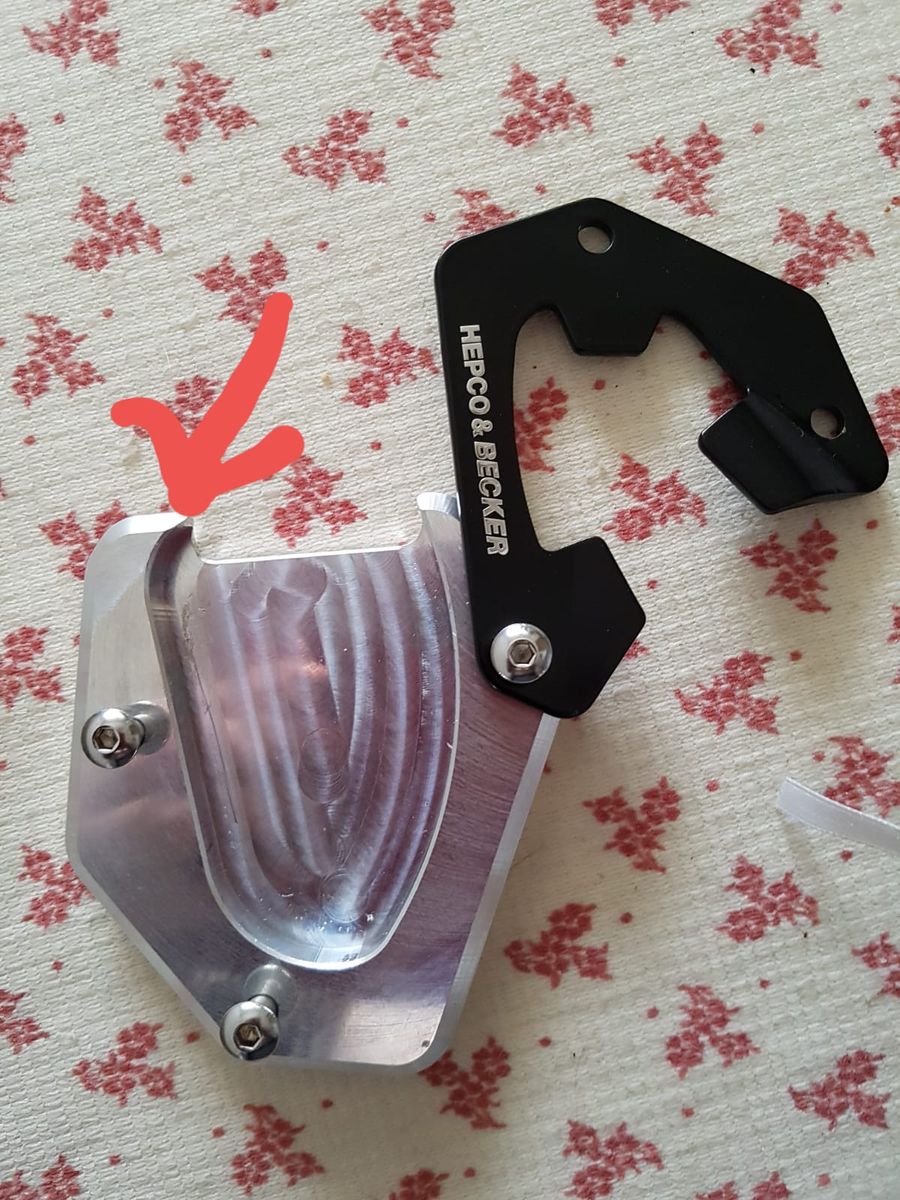

    Leider nicht. Habe gerade vergeblich versucht, die von Hepco 6 Becker auf mein 2017er Modell zu schrauben. Die Fräsung passt einfach nicht zur Ständerform :(
    Hat die schon jemand erfolgreich auf der SD06 verbaut?

  • #56
    Es klemmt an der markierten Stelle. Danke, dass du danach guckst :)
