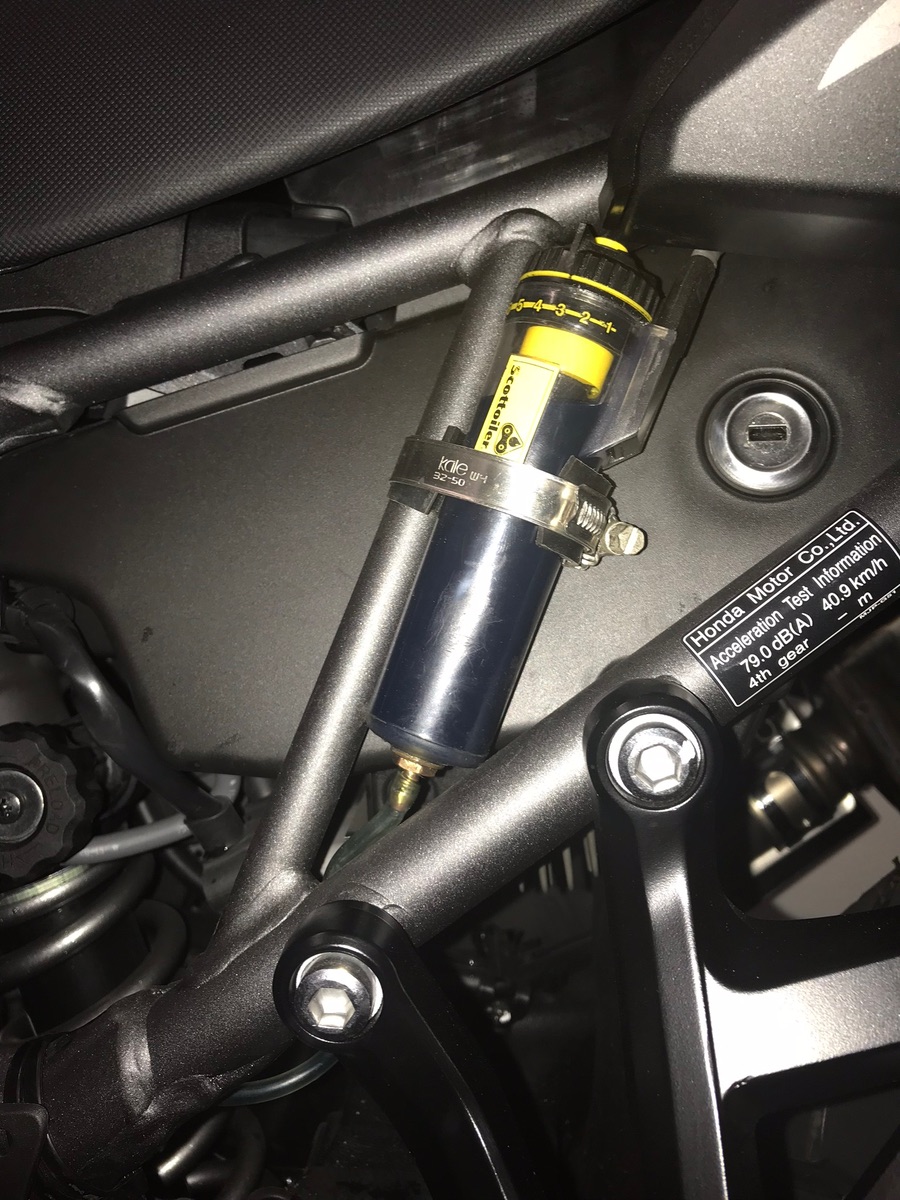

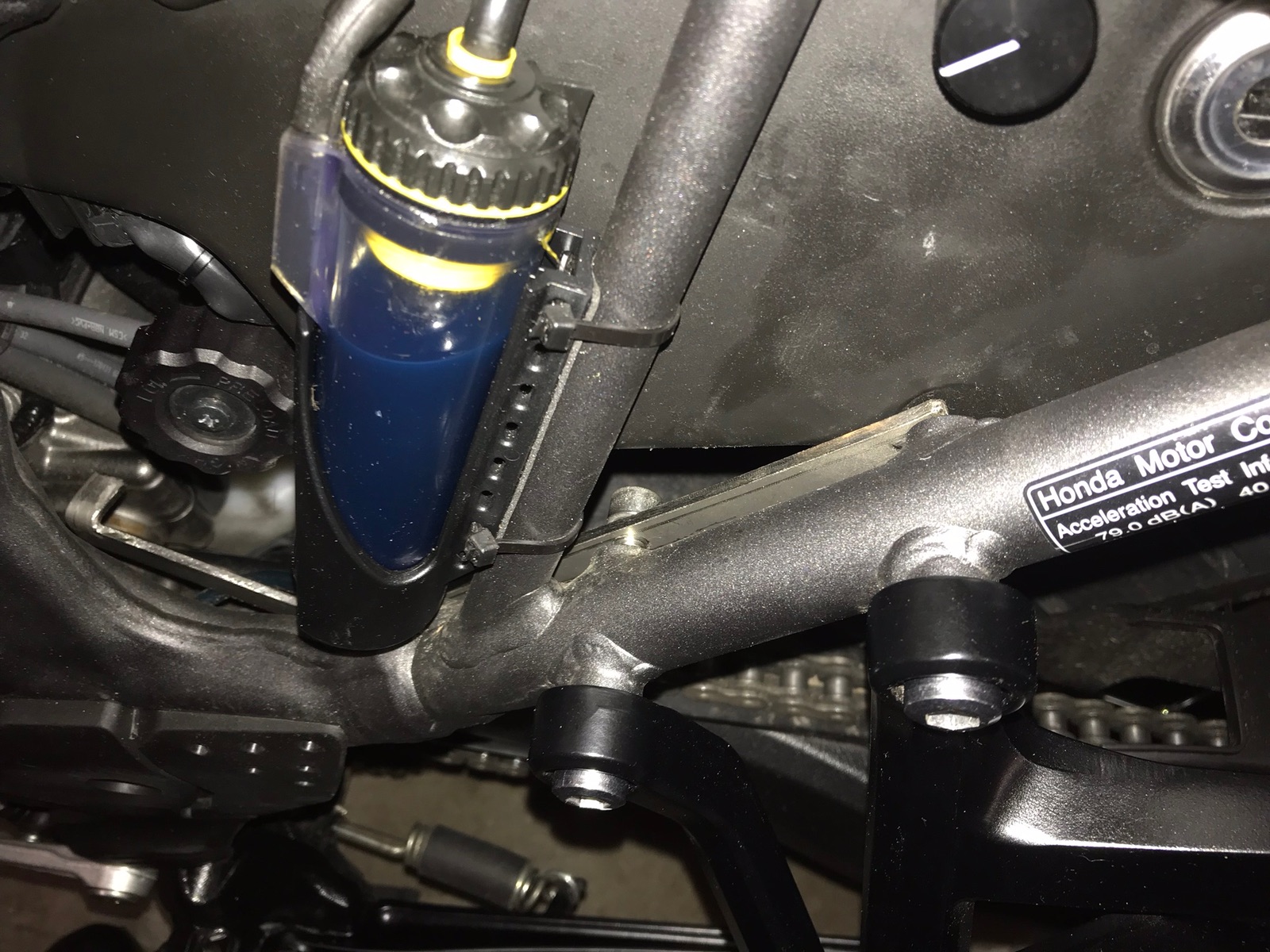

#12 Hallo Norbert,
an der Innenseite der Schwinge habe ich beim Öler beiliegende Klebeschellen verwendet.
Wenn die Schwinge sauber ist, kleben die wie blöd.
Der komplette Einbau des Ölers bedarf keinerlei Löcher oder andere Veränderungen am Moped.
Das finde ich richtig gut!Gesendet von iPad mit Tapatalk

Reiner, danke für deine Mühe. Wie hast du den Schlauch an der Schwinge belegt und befestigt? Habe dieses noch vor mir, sobald ich meine neue habe. Bei der Alten konnte man den Schlauch einfach durch die Schwinge verlegen, meine das dieses bei der neuen nicht mehr möglich ist.Gruß Norbert
