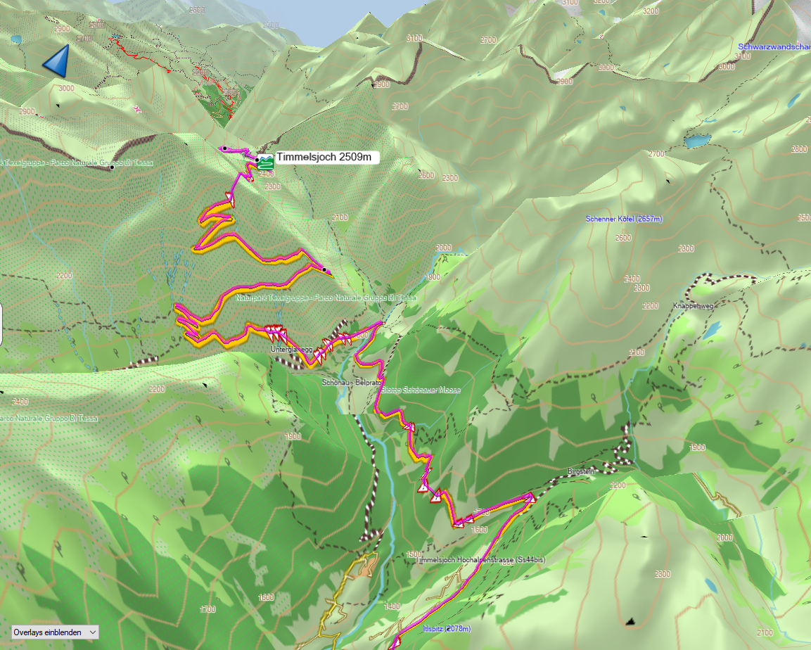

    Mit dem OSM Kartenmaterial Routen hat in meinem Fall öfters mal Probleme gemacht. Route wird ab und an nicht gefunden. Habe das OSM Kartenmaterial auf meinem 396 nur deshalb installiert wenn ich mal im Wald stehe mehr Wege zur Wahl zu haben wie das beim HERE Maps Kartenmaterial der Fall ist. Habe mir für das Original Kartenmaterial ein eigenes Farbschema für die Kartenfarben Darstellung erstellt was scheinbar bei OSM Kartenmaterial auch gehen soll aber kam da noch nicht zu einer brauchbaren Lösung.
    In BaseCamp nutze ich sehr gerne zur Ideenfindung das OSM Kartenmaterial von OpenFietsMap
    Die bringen 1x Mal im Jahr ein Paket für Europa heraus was ich zum einen auf dem Garmin Zumo 396 und zum anderen in BaseCamp installiert habe. Mir gefällt auch die Möglichkeit die 3D Ansicht in BaseCamp nutzen zu können.
    Suche mir gerne Pausenpunkte an Aussichtspunkten die sich so recht einfach finden lassen. Es sind auch Höhenlinien eingezeichnet aber finde das ist ein schönes Gimmick.
