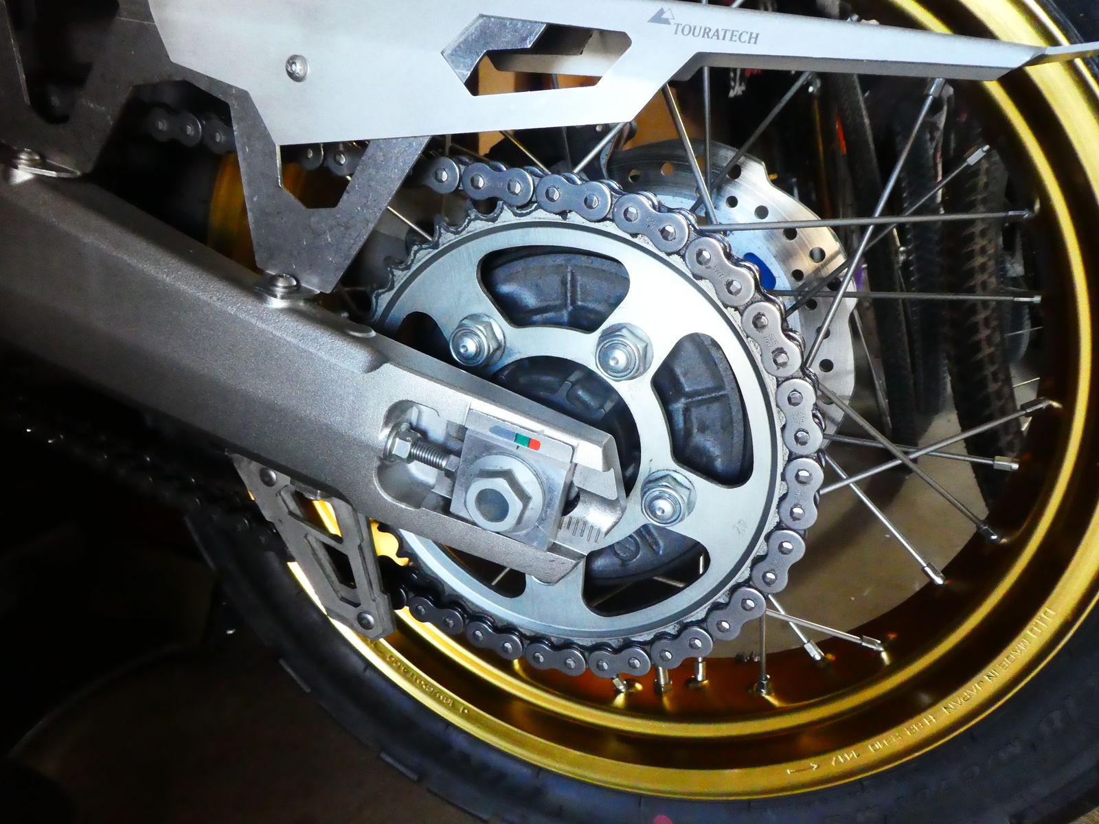

Seit es das gibt, nur mehr das. Kein Fett auf der Felge, nichts. Nachteil: muss öfter aufgetragen werden. Aber ich putze mein Bike sowieso nach jeder Ausfahrt. Da tun mir die 10 Sek fürs auftragen nicht weh.
Alle 1500km reinige ich die Kette zusätzlich.

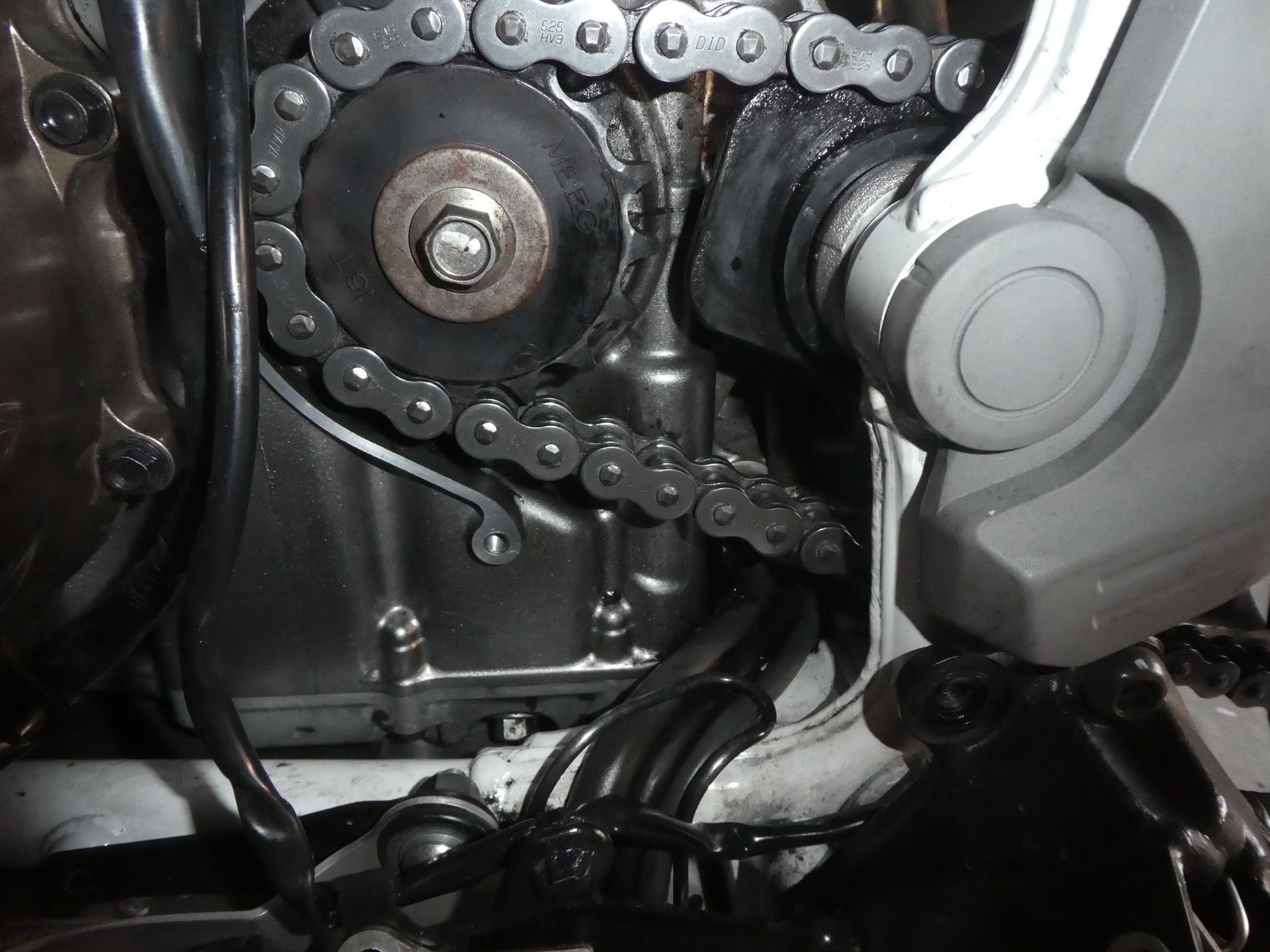

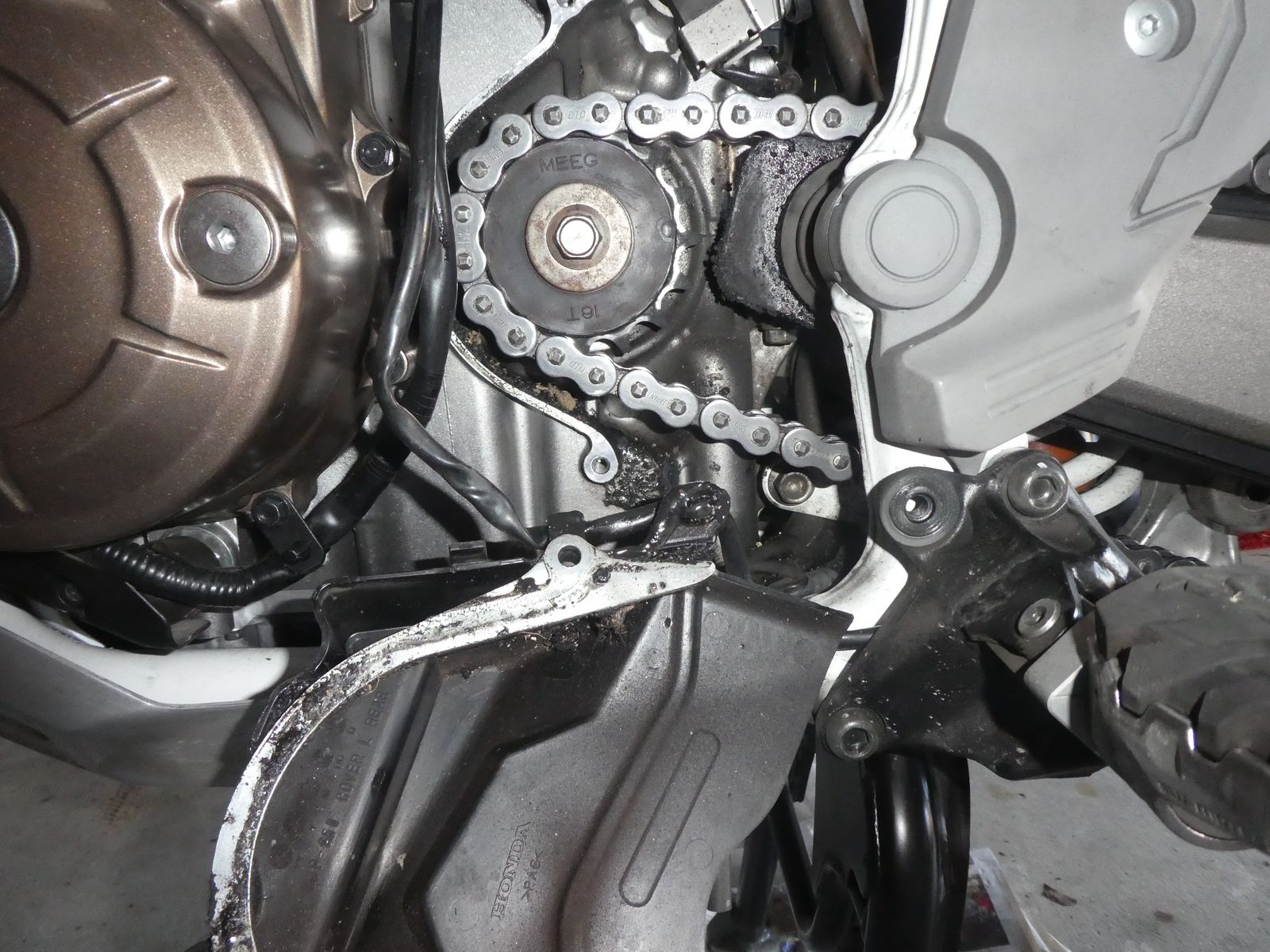

Ich fahre mit HKS - Träufler ..... das hält ca. 1000 km, aber das Zeugs tropft dann unten beim Antriebsritzel raus. Muss nach 2-3.000 km die Abdeckung demontieren und die Sauerei rausputzen:
Kette ist einfach immer eine SAUEREI - es geht nichts über einen KARDAN!
Aber einen Kettenöler will ich auch nicht, zu viel fummelige Leitungen und man muss auch immer daran denken - der Öltank ist irgendwann auch leer.

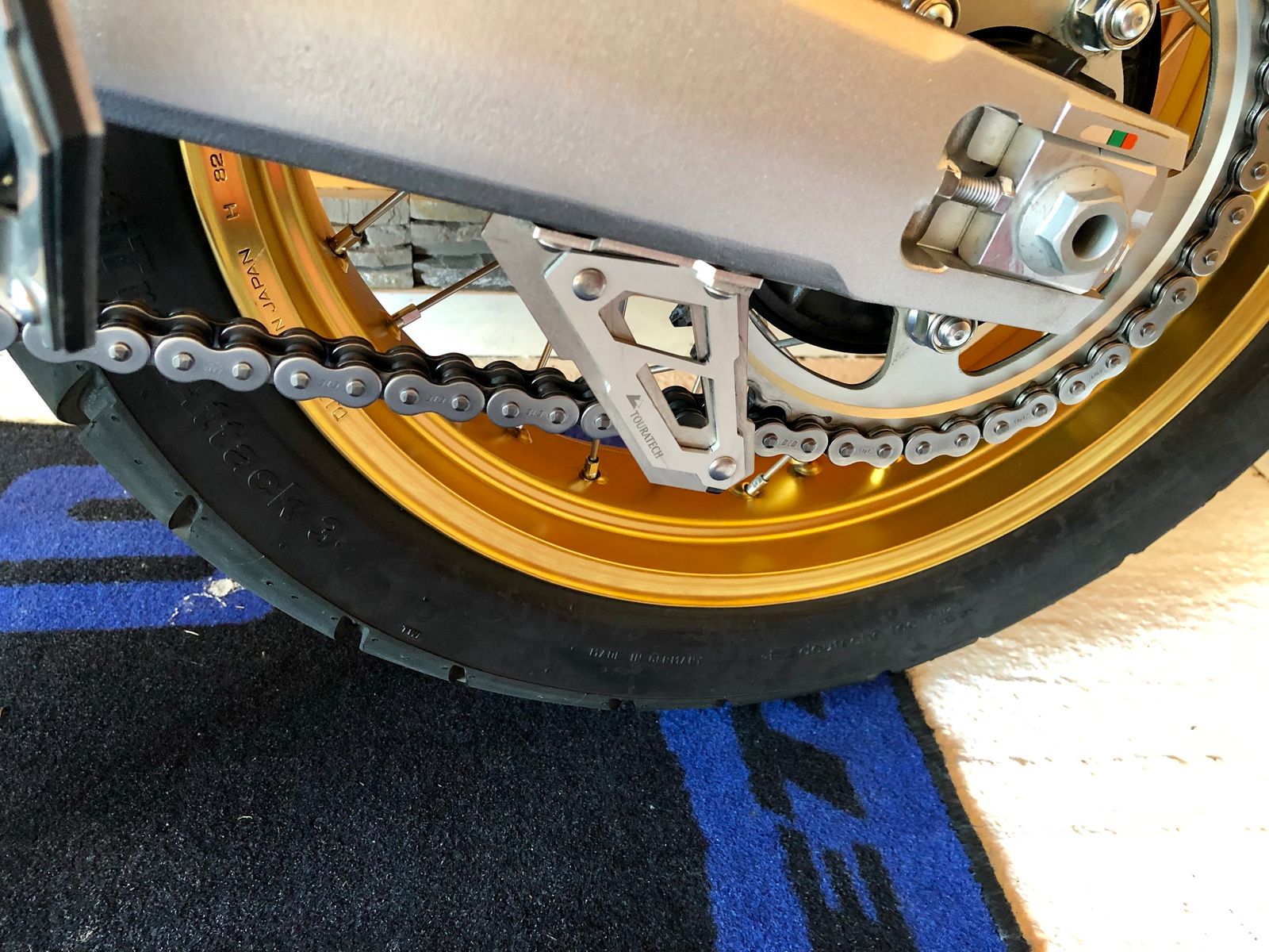

#20 Kann man das benutzen obwohl man die Kette schon mit normalem "nassem Fett" eingesprüht hat? Habe glaube ich mal gelesen dass man das sofort bei neuen Ketten verwenden muss ansonsten geht es nicht mehr wenn schon normales Fett benutzt wurde.
Vorher mit S100 Kettenreiniger drüber. Also Einsprühen, einwirken. Mit weicher Bürste nachgehen. Dann mit sanftem Wasserstrahl abspülen. (kein Hochdruck)
Trocken wischen - Ketteninnenseite einsprühen - über Nacht trocknen lassen - fertig.
