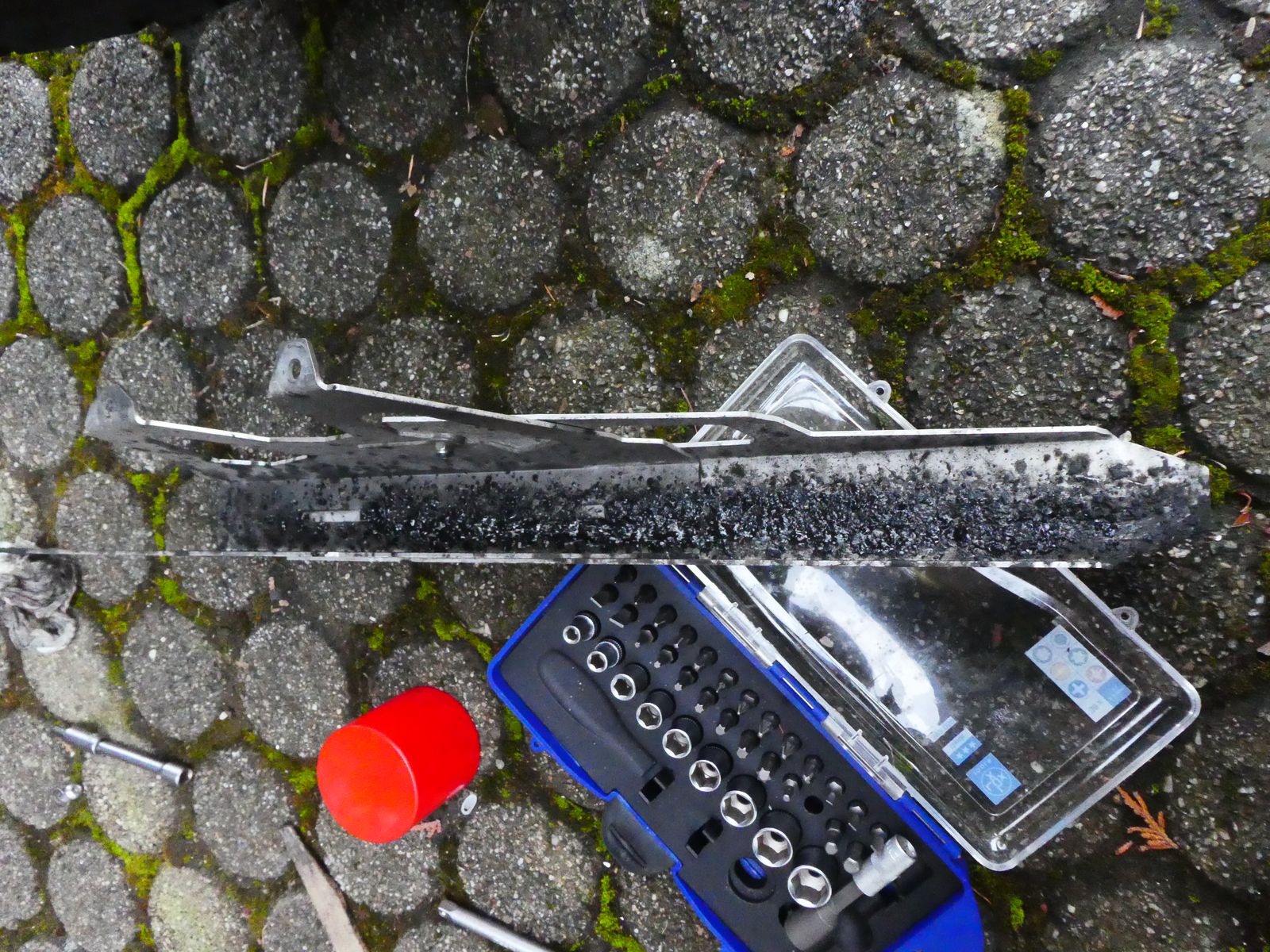

  • #16
    Auch neue Ketten sind gefettet.
    Du musst die Kette trocken fahren ca. 500 km, dann mit Reiniger säubern, und mit Teflonspray neu einsprühen - fertig.
    Ich fahre mit HKS - Träufler ..... das hält ca. 1000 km, aber das Zeugs tropft dann unten beim Antriebsritzel raus. Muss nach 2-3.000 km die Abdeckung demontieren und die Sauerei rausputzen:
    Kette ist einfach immer eine SAUEREI - es geht nichts über einen KARDAN!
    Aber einen Kettenöler will ich auch nicht, zu viel fummelige Leitungen und man muss auch immer daran denken - der Öltank ist irgendwann auch leer.
