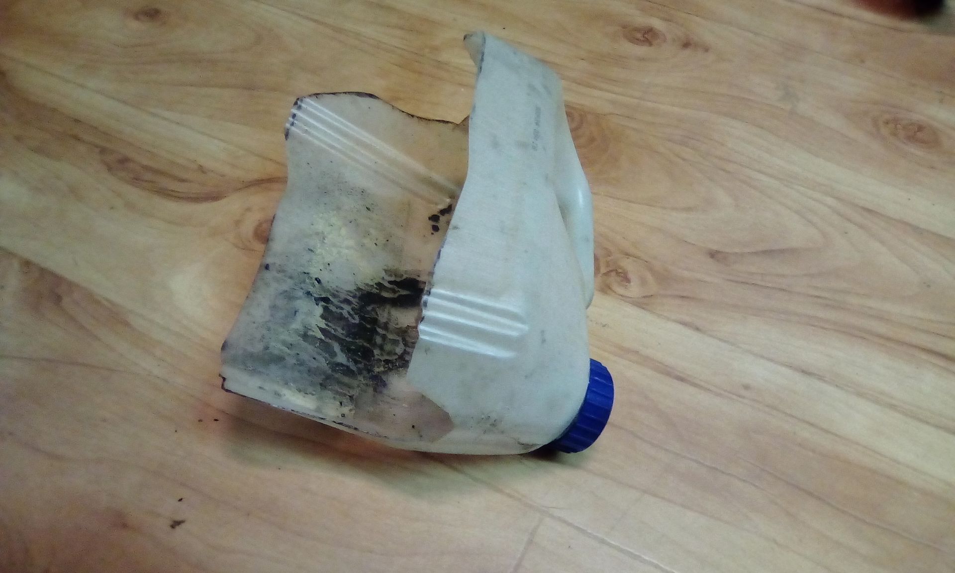

    Zum Reinigen nehme ich WD40.
    Wenn ich eine helfende Hand habe, geht das ohne Motor, dann dreht jemand das Hinterrad. Wenn man den Motor im ersten Gang laufen lässt, ist das zu schnell. Aber trotz meines abgesägten Kanisters lege ich was unter, weil sonst auf dem Beton Flecken bleiben. Die Soße geht ins Altöl.
