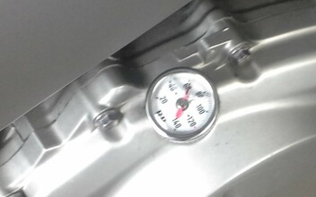

    Ich hab soviel Zeug an meiner AT um- und angebaut, was mir grad so einfällt, wär noch ein Ölthermometer.
    Hat da jemand einen Tipp für mich??

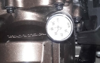

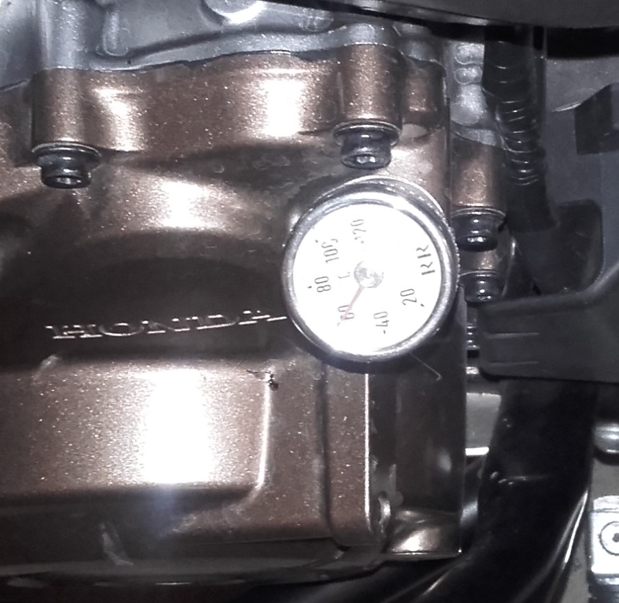

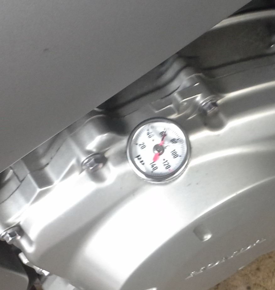

    Ich hab das Einschraubthermometer von meiner CBF weiter verwendet.
    Die Anzeige ist natürlich nicht genau, gibt mir vor allen nen Hinweis wann mein Möppi warm ist.. ;)
