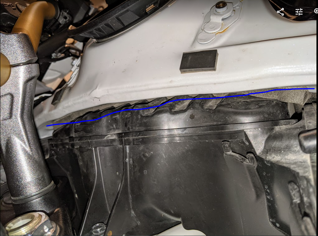

    Das Gummi dichtet nichts ab.
    Es unterbricht, bzw. verändert nur den Luftstrom von unten.
    Dazu genügt diese kurze Kante. Das finde ich doch so toll, man sieht es quasi nicht.
    Beim linken Bild ist das Gummi nicht montiert. Ich wollte da nur die Muttern für die Befestigung der Tankabdeckung zeigen.
    Und ja, wenigstens zum Testen reicht die Fußmatte vom Auto.
    Welches Muster sie hat, ist wohl ziemlich....🤪

    Habe mal die Abdeckung vorne abgenommen.
    Da sehe ich den Tank, dessen Blechkanten vorne, direkt darunter, das schaut aus wie der Luftfilterkasten.
    Da dazwischen stecke ich die Gummimatte rein und hoffe, dass sie da drinnen bleibt. Die Tankabdeckung ist sehr filigran, dass die etwas klemmen oder halten kann, das glaube ich nicht.
    Ein Schnittmuster für die ATAS SD06 hat jemand?

  • #66
    Ah, ok. Dann passt es doch.
    Ich war wegen dem Luftkasten irritiert.
    Jetzt wird die Matte nur oben drauf gelegt.
    Die Rundung vom Einfüllstutzen muss nun ausgeschnitten werden, sodass rechts und links zwei „Ohren“ entstehen. Die Matte muss die beiden Befestigungsschrauben der Abdeckung noch überdecken. Da hält sich die Matte dann an den Schrauben fest.
    Kann man das verstehen? 😅

    Ich habe mir im Baumarkt eine Autofußmatte für hinten gekauft (4,83 Euro). dann hab ich sie nach der Schablone hier geschnitten und unter die Blende geschoben. Hält super. Bei mir war es ein totaler Unterschied. Wirklich sehr ruhig, jetzt höre ich sogar wieder das Klappern des Kopfbelüftungsschiebers meines Schubert C4. Sollte man das reklamieren, oder fällt das unter Toleranz der Fertigungsmaße bei Schubert?
    LG
    HDM
