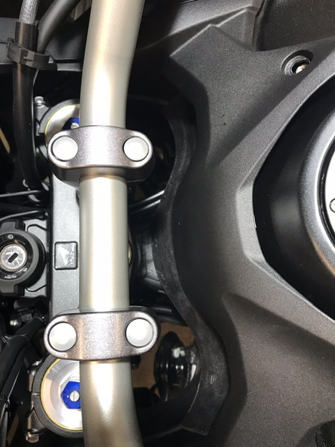

#58 Alles anzeigenBei der SD06 ist die Form ganz anders. Ich hatte die Matte soweit hochgezogen, dass die beiden Schrauben sie festgehalten haben.
Welche Schrauben? Die von der Tankabdeckung? Die Matte wird trotzdem unter den Tank reingesteckt?
#60 Alles anzeigenSo sah das bei meiner SD06 aus.
Danke
Sorry, ich kann den Gummi am Bild links nicht erkennen.
Kann es sein, dass recht im Bild der Gummi nur ganz leicht vorsteht? Dichtet der Gummi da wirklich ab?
