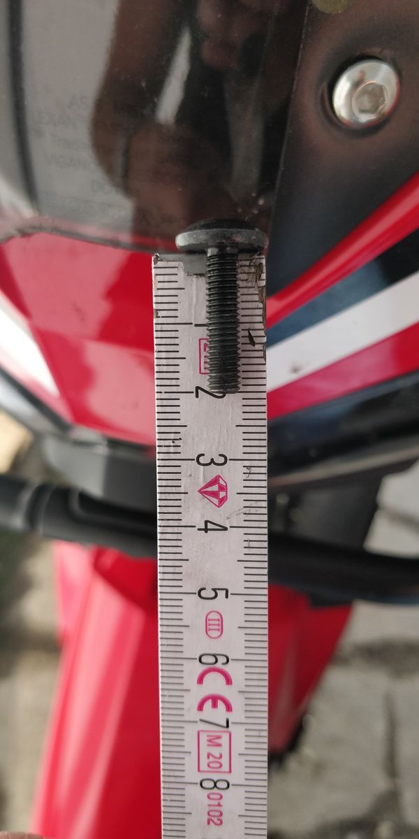

Alles anzeigenDas wäre wirklich überragend, dann wüsste ich wenigstens welche Schraubenlänge ich besorgen muss.
Beste Grüße Tobias

.....aufgrund diverser sehr positiver Berichte habe ich mir vorgestern auch die oberen Windabweiser beim FHH für 59€ gegönnt, in der Hoffnung das sie wirklich etwas bringen ... .
Nun Frage an die , die sie schon selbst verbaut haben:
Habt ihr auch die 2 Klebefolien genutz und zusätzlich zum Schrauben geklebt?
Denn dahinter sammelt sich ja schon Dreck und ab und an könnte man die dann zum Reinigen abschrauben, sofern nicht geklebt.
Und zudem: Es sind diverse Unterlegscheiben + Kleinteile/Distanzringe +2 Schrauben dabei;
Gibt es irgendwo eine kurze Anleitung, bevor ich ans Experimentieren gehen?
Danke vorab für eure Rückmeldungen

#76 ..aufgrund diverser sehr positiver Berichte habe ich mir vorgestern auch die oberen Windabweiser beim FHH für 59€ gegönnt, in der Hoffnung das sie wirklich etwas bringen ... .

#77 Hallo Otti;
dafür gibts den Pokal!
In der Anleitung steht:
7. Entfernen Sie die Schutzfolie des Klebebands, wie
in der Abbildung dargestellt.
<Linke Seite>
8. Drücken Sie mit angemessenem Druck auf die
angebrachte linke Blende.
9. Montieren Sie die rechte Blende auf die gleiche
Weise wie links.
SCHUTZFOLIE DES KLEBEBANDS
Herausziehen, während Sie auf die
linke Blende drücken.
Ich wollte diesen Schrit zunächst mal auslassen und erst mal probieren obs auch Ohne Kleben funktioniert;
wenn es aber pfeift dann werde ich wohl kleben müssen...
Dann war`s das aber mit "abmachen zum Reinigen"
#78 Ich wollte diesen Schrit zunächst mal auslassen und erst mal probieren obs auch Ohne Kleben funktioniert;
Hallo ins Forum
Ich hatte mir die oberen Windabweiser beim FHH besorgt und -- wie zuvor beschrieben -- dank der Montageanleitung von Otti auch problemlos montieren können--- vorerst ohne zu kleben.
Man merkt die Windabweiser schon sehr deutlich! sowohl am Helm, als auch an den Oberarmen/Schultern bis 120km/H deutliche Entlastung,... und weniger Wind und Geräusche.
M.E. hat sich die Investition durchaus gelohnt und die Windabweiser bleiben vorerst dran.... .
Von mir klare Kaufempfehlung für alle, die es etwas gemütlicher haben wollen
