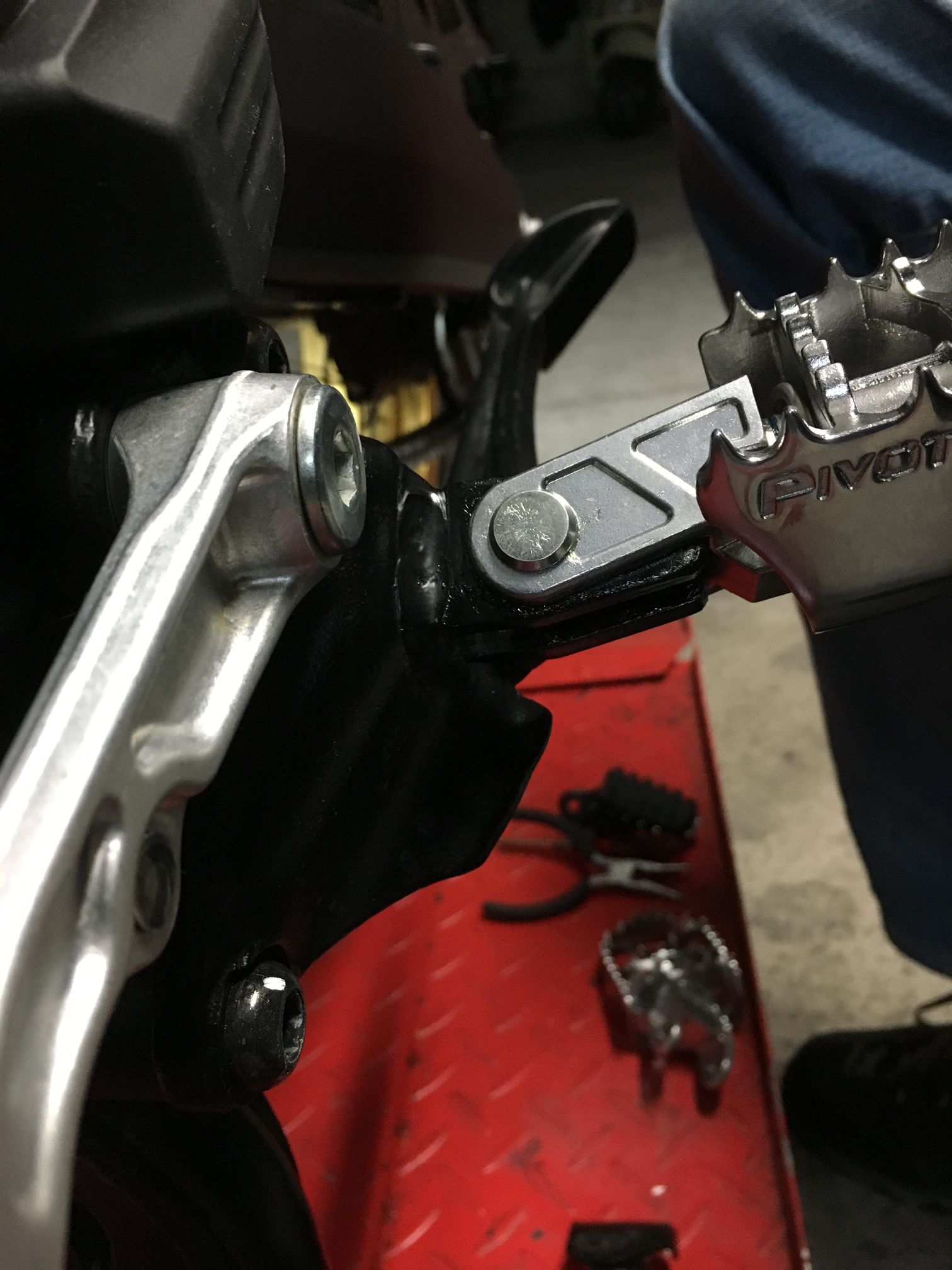

    Servus Ralf,
    könntest du bitte noch ein Foto im Detail von der Fussrastenaufnahme machen (nicht gegen das Licht). Ich glaube, dass meine Fussraste zu früh an der Fussrastenaufnahme anliegt und deshalb ein grösserer Winkel anliegt.
    Vielen Dank und Gruss
    Robert

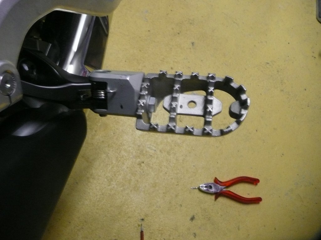

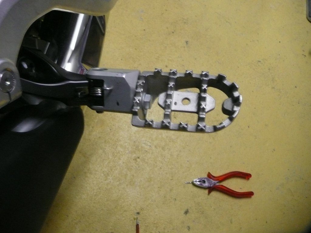

    Hi,
    hab mal auf die Schnelle die SWMotech von der RD07 auf CRF getauscht und ein Bild gemacht.
    1. Die CRF orginalen sind schon kürzer als die RD07 Rasten
    2. Die Trittbretter wirken riesig im Vergleich. :shock:
    Bei der Montage ist nur die CRF Feder mitzunehmen und fertig.
