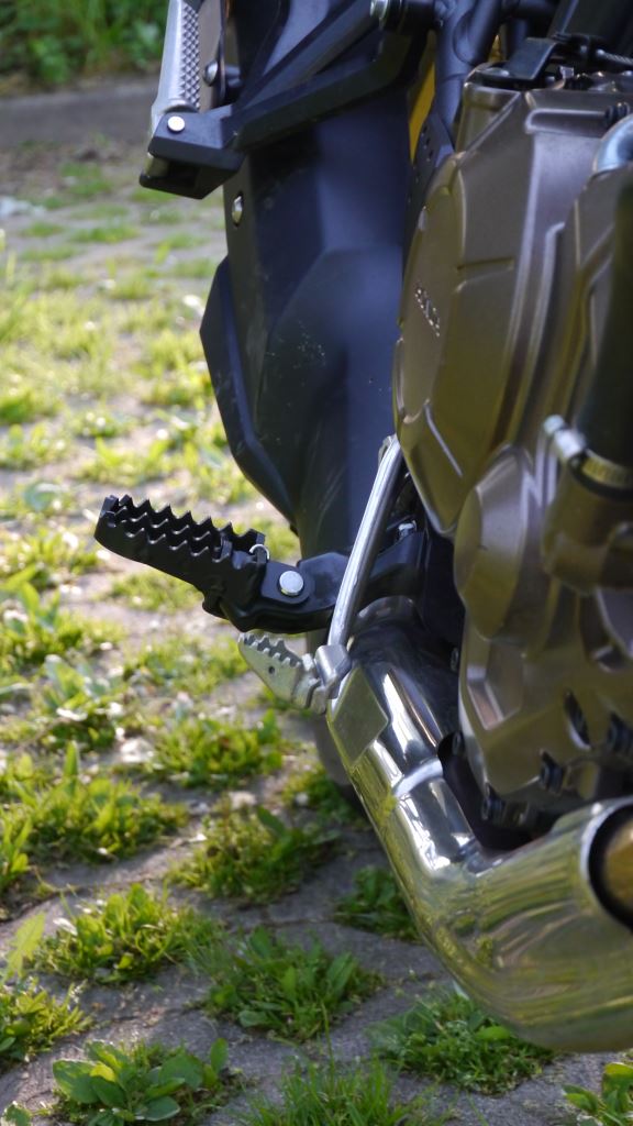

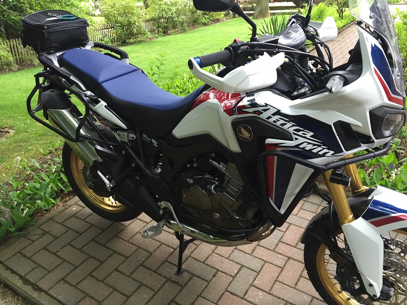

    Wie sieht denn das am ganzen Moped betrachtet aus? Wirken die Rasten dann immer noch so riesig?
    Könntest du das bitte mit weiteren Bildern zeigen? Danke.
    Ich schleiche nämlich schon eine Weile um diese Rasten herum...

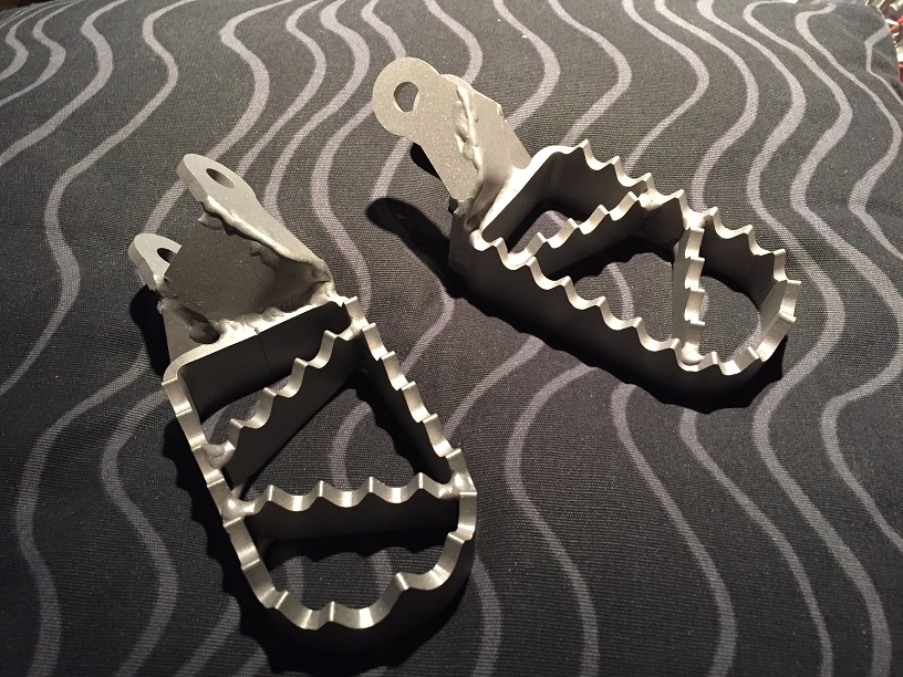

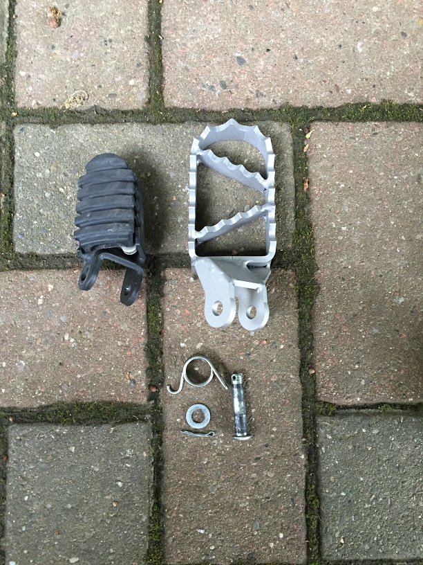

    Habe heute meine Fußrasten aus Tschechien bekommen, HUI, sind das Riesenteile.
    Also ich glaube die sind mir etwas "too much", habe sie erst mal abmontiert.
    Sollte jemand Interesse am Kauf haben bitte über PN melden.
    Edelstahl, sandgestrahlt, 15mm tiefer
    Anbei ein paar Eindrücke:

    Sind eigentlich welche für die RD04 / RD07.
    Daher auch ohne ABE,...

    Sehen aus wie die Motobau-Fußrasten ... genauso müssen Endurorasten aussehen ... da drauf kann man bequem stundenlang stehend fahren.

    Joo....sieht aus wie Motobau...wie klappt das denn rechts mit dem Auspuff bei 1,5cm Tiefer? Hät ich ja auch gerne...aber ich steh jetzt schon mit dem Absatz auf dem Plastik...na ja...vielleicht schraub ich Sie nächste Woche mal an meiner XRV ab und teste es :shifty: aber es sieht so aus es wäre auch weiter nach aussen....wie klappt das mit der Bremse? Der Fusshebel ist ja auch eher was für Schuhgrösse 39.
    PS: Motobau hatte noch nie ABE :?

    Also ich hab mir an meiner alten XRV den Fußbremshebel einfach um einen Zahn runter gesetzt und ihn dann mit sanfter Gewalt ;) nach außen gebogen. Nachdem der Fußbremshebel der CRF aus Alu ist, würde ich mir um eine Bremshebelverbreiterung umsehen ... für die KTM hat es sowas von TT gegeben.
