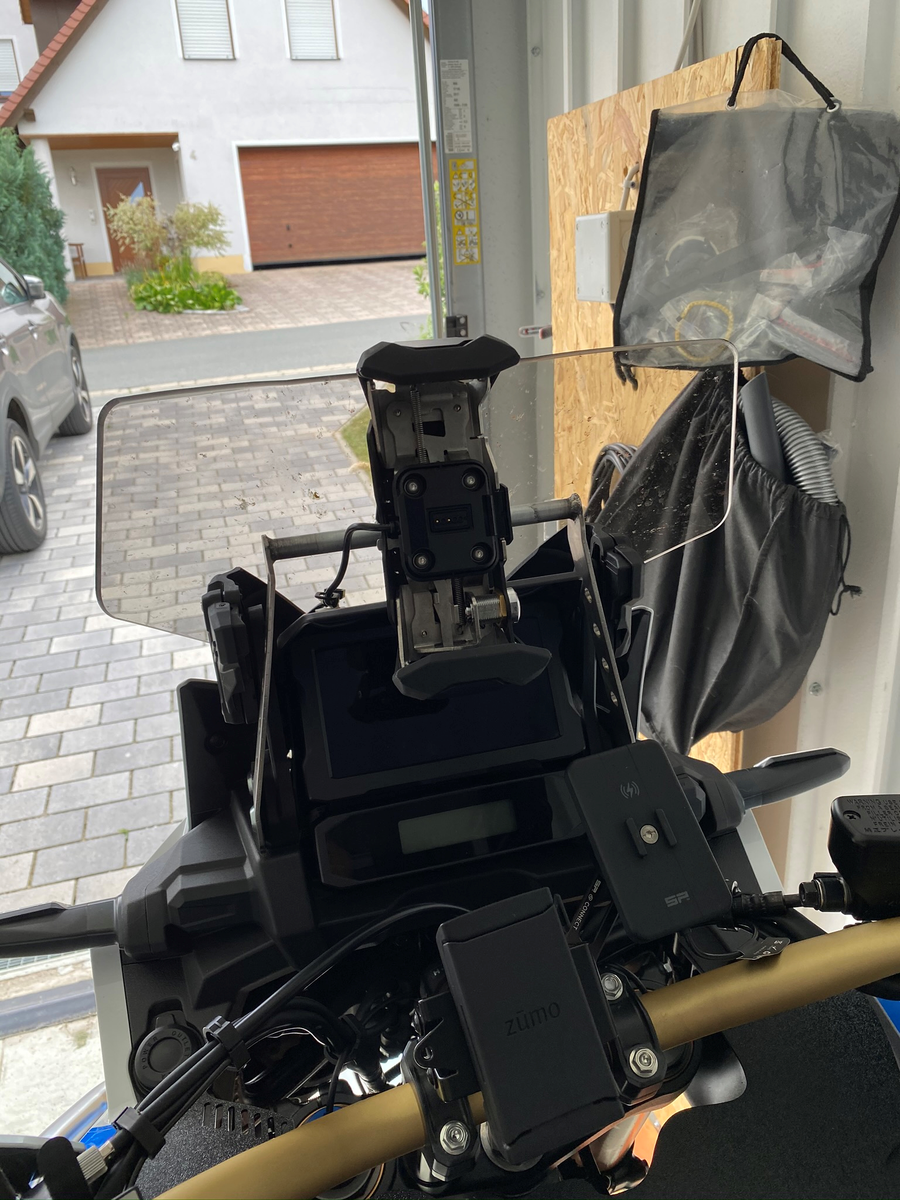

GARMIN oberhalb des Display montieren

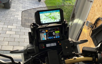

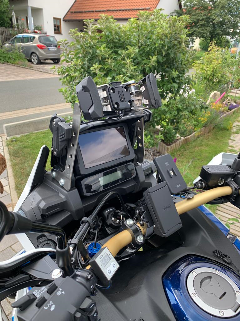

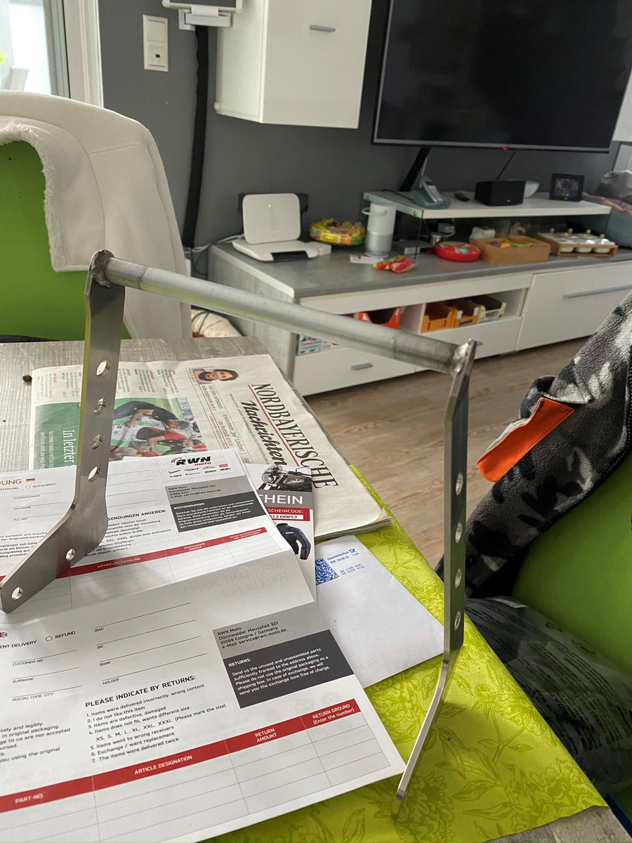

#2 Da wirst Du auch nichts von der Stange zur Befestigung finden. Hier ist derzeit wohl nur ein entsprechender Selbstbau eine Möglichkeit. So zum Beispiel: RE: 1100 Navi übers Cockpit montiert
Grüße aus dem wilden Süden,Allgeier72
#4 Tja, Honda sieht halt durch das TFT-Display in Verbindung mit einem Smartphone keinen Bedarf mehr, ein separates Navi nutzen zu wollen. Zumal die Strebe an der SD04 und SD06 auch nicht wirklich für die Navimontage gedacht war, sondern für den Tripmaster. Wurde früher ja schon ausführlich Hier im Forum drüber sinniert.
#5 Hallo,
was die Schnittstelle zumindest zu CarPlay angeht, hat Honda seine Hausaufgaben ganz gut gemacht. Allerdings davon auszugehen, dass das dem Anspruch gerecht wird und kein Navi mehr nötig ist, ist meiner Meinung nach eine Fehleinschätzung. Was bei der 1000er mit dem Bügel über dem Cockpit noch gut gelöst war, fehlt nun beim Update. Und die verschiedenen App- Lösungen, die auf einem Smartphone gute Arbeit leisten, scheinen teilweise mit Carplay so beschnitten, dass sie dem Anspruch an individuelle Tourvorplanung nicht genügen.
#8 https://www.givi.it/per-la-tua…ports-20/optionals/fb1178
Hier ist die GIVI-Lösung, mit der Sie die Querlatte für den neuen Africa Twin 1100 Adventure Sports zurückgeben können.
