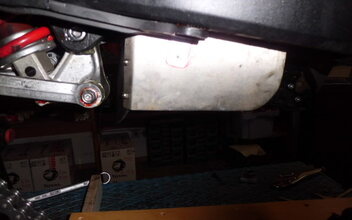

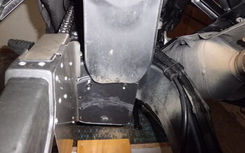

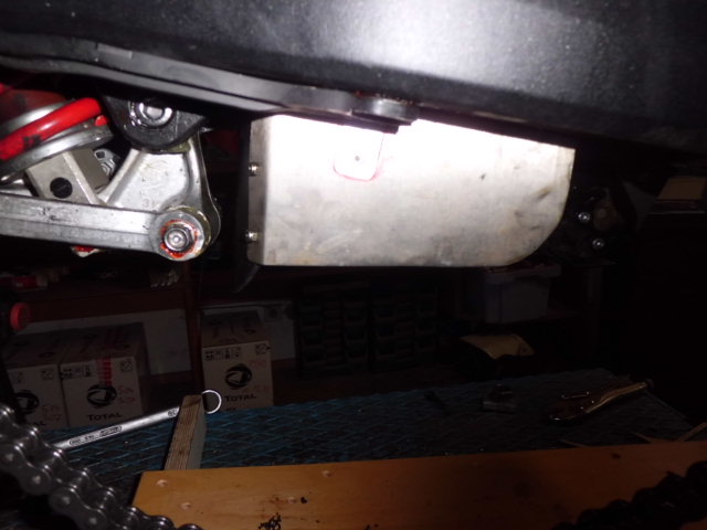

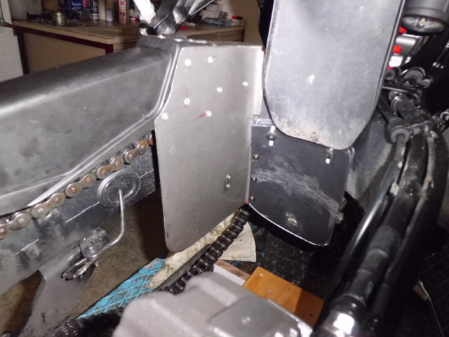

    Ich habe den Kettenschutz entprechend erweitert mit einem 1mm VA-Blech und an der Schwinge nach vorne einen Kunststoff-Verlängerer. Damit bleicht die Kette im Offroad und bei Regen viiiiieeeel geschützter... aktuell 70"km auf der 18er

    Na, das ist ja schon mal nicht schlecht :clap:
    Und das dann noch in Verbindung mit dem Kettenöler! Da hast Du ja ne ganz schöne Laufleistung auf die Kette bekommen. :thumbup:

  • #26
    Ich habe in die Schwinge 2 x M6 Gewinde gebohrt, da sind original keine Löcher drin. Kettenöler habe ich vom ersten Tag an drin (Prooiler). Die erste Kette musste ich leider bei 38" schon ersetzen (ein Dichtring war defekt und dadurch hat sich ein Kettenbolzen eingelaufen...)
