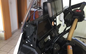

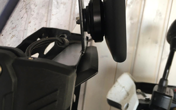

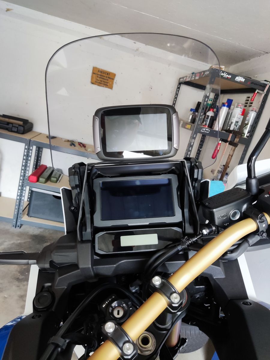

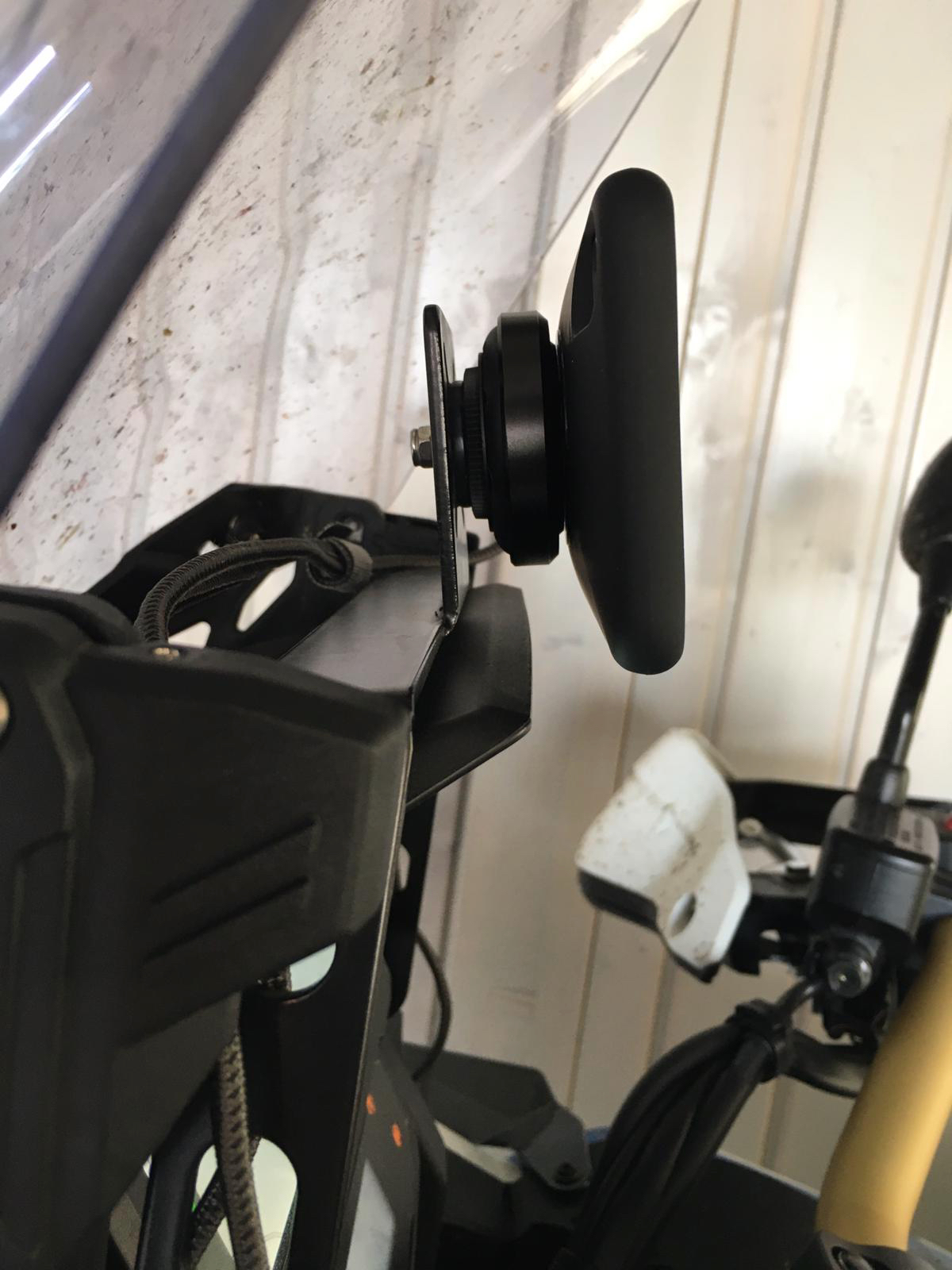

Navi Halterung aus Blech, über TFT

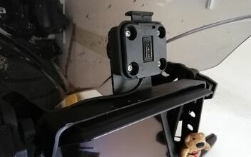

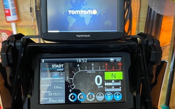

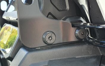

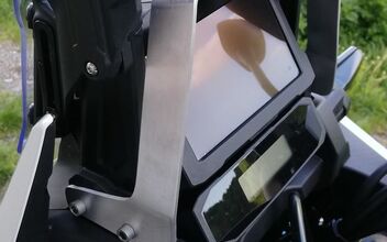

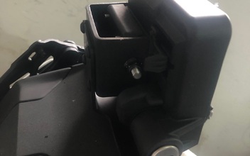

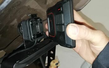

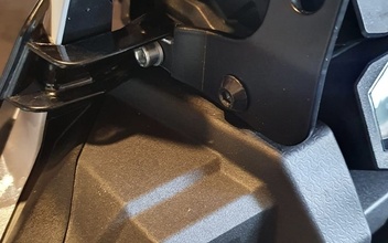

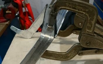

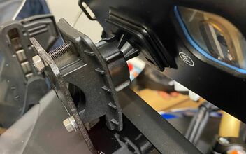

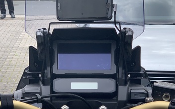

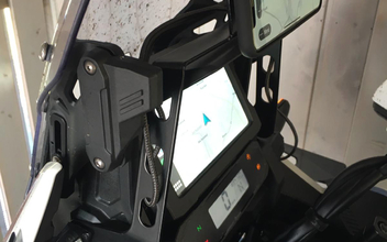

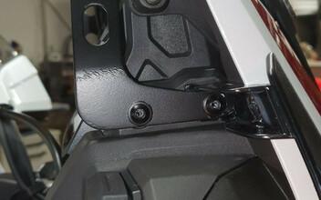

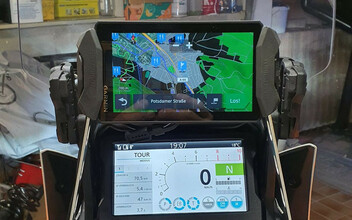

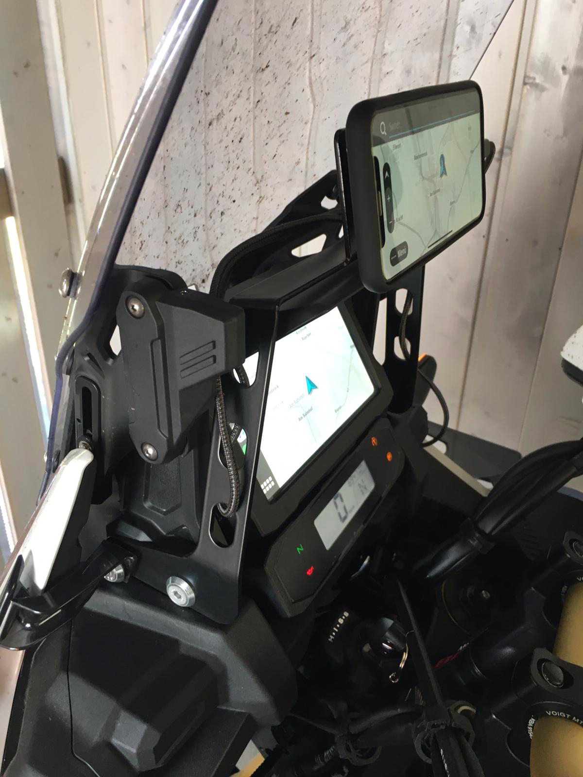

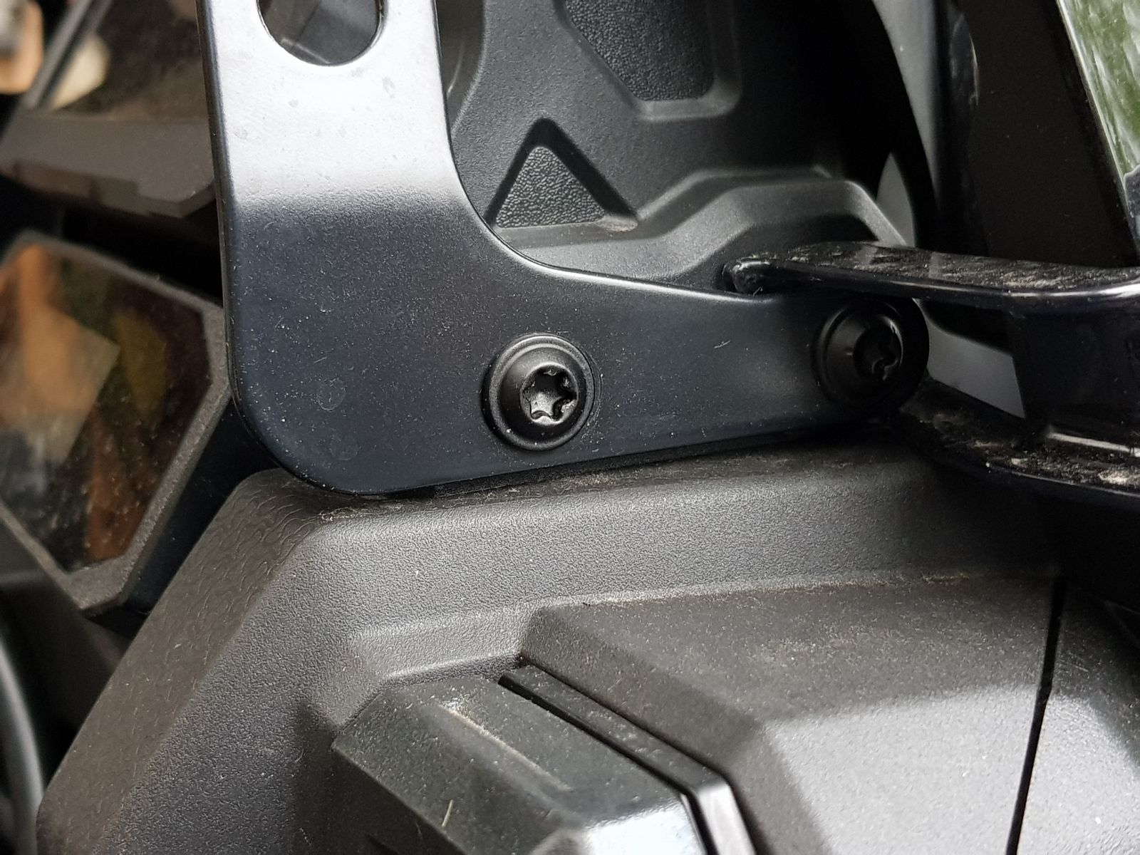

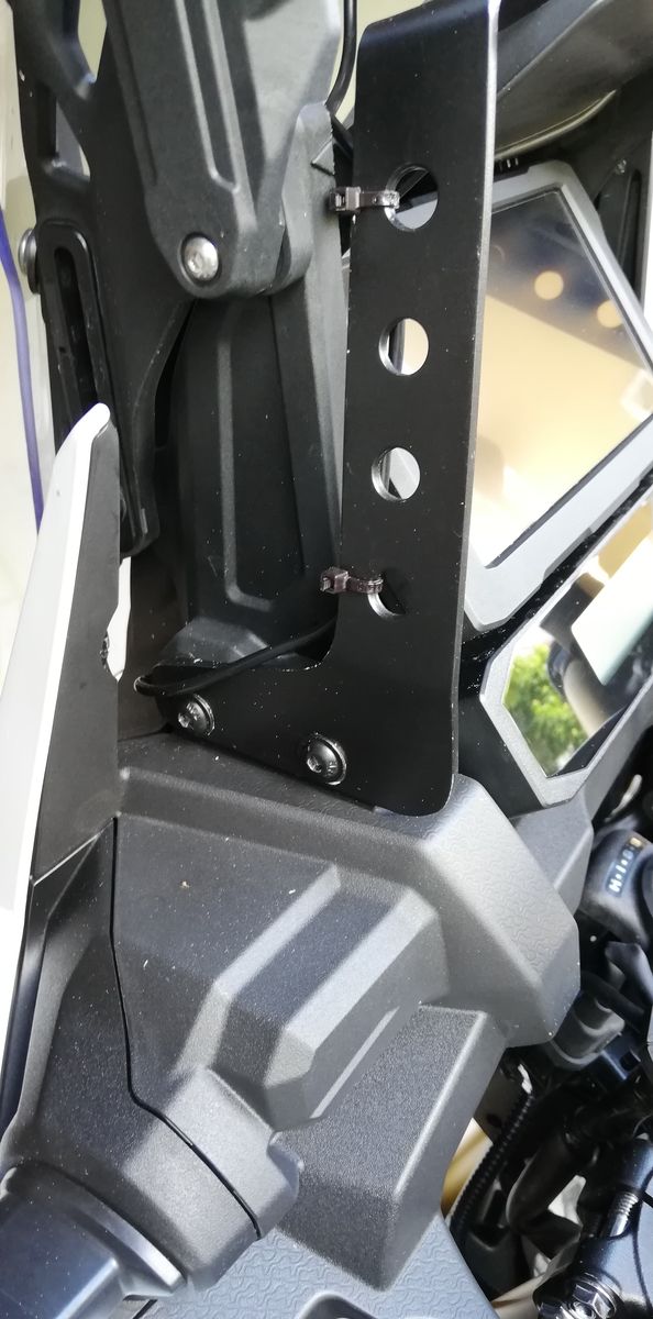

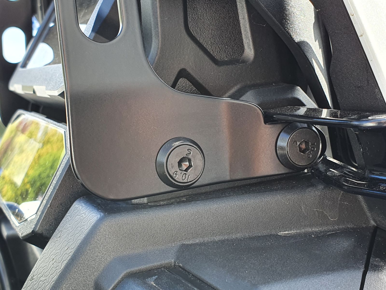

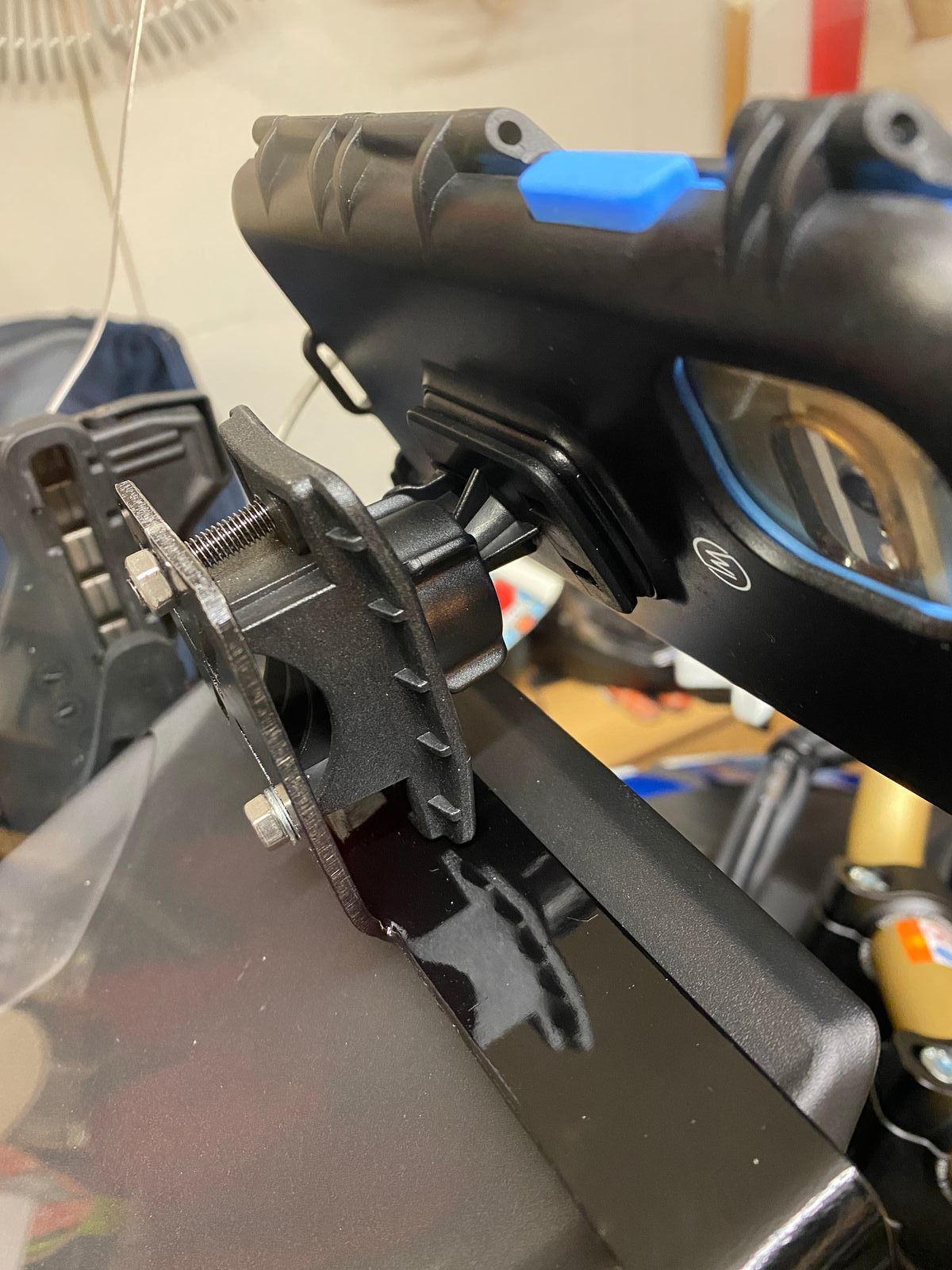

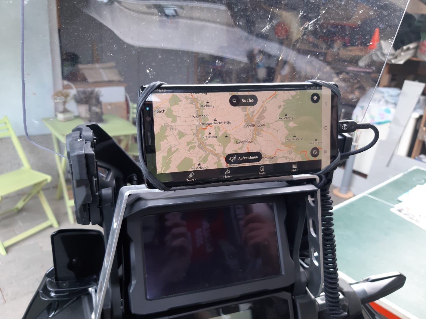

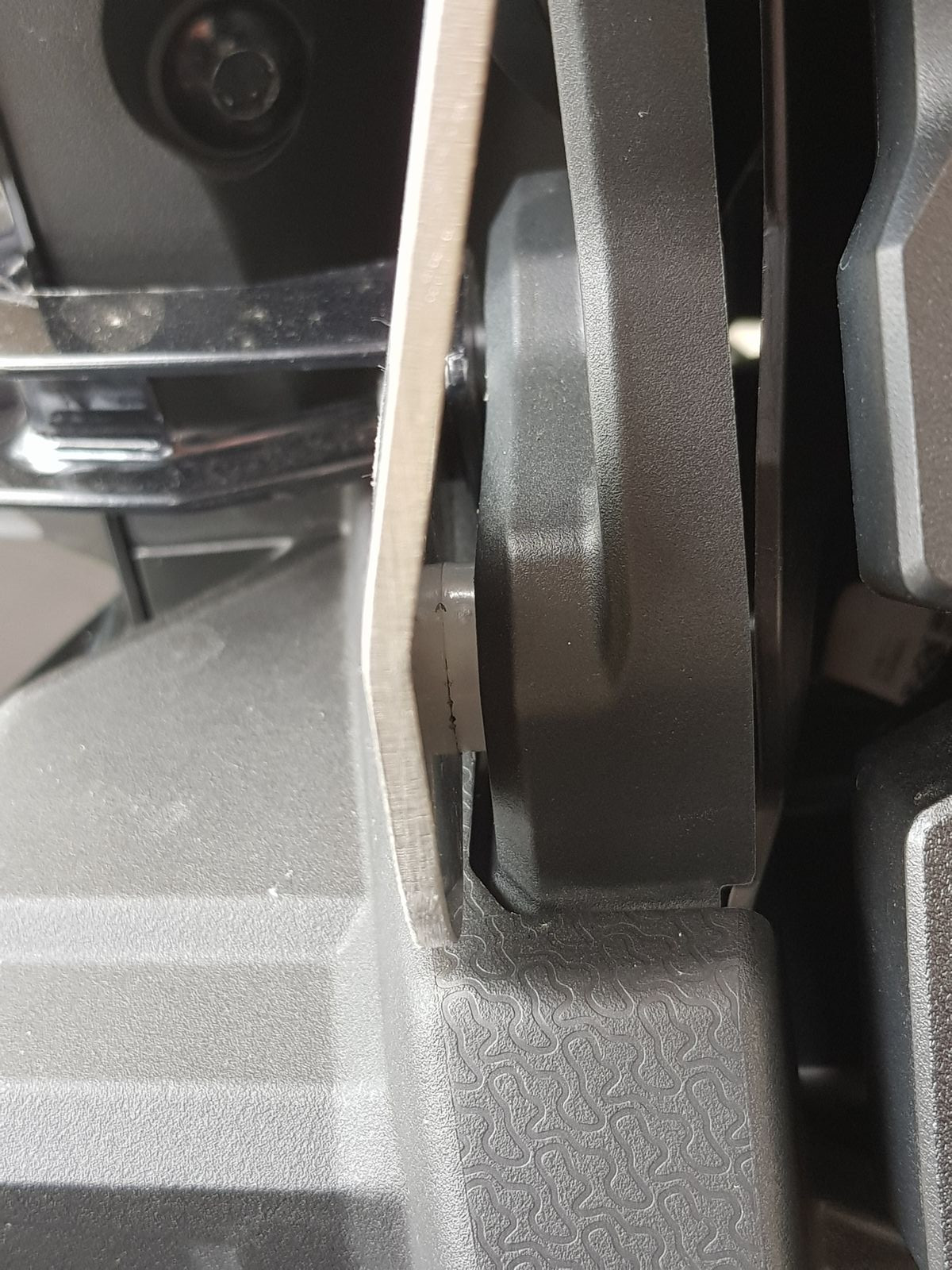

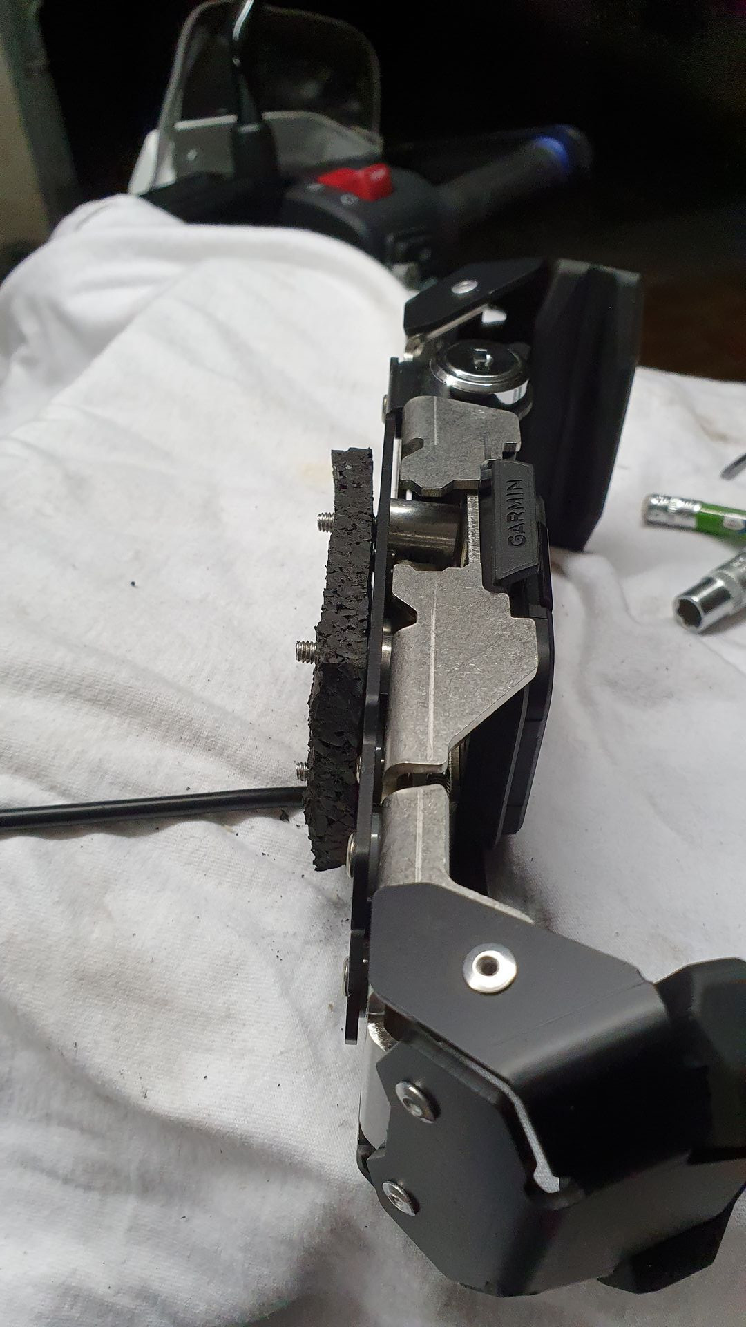

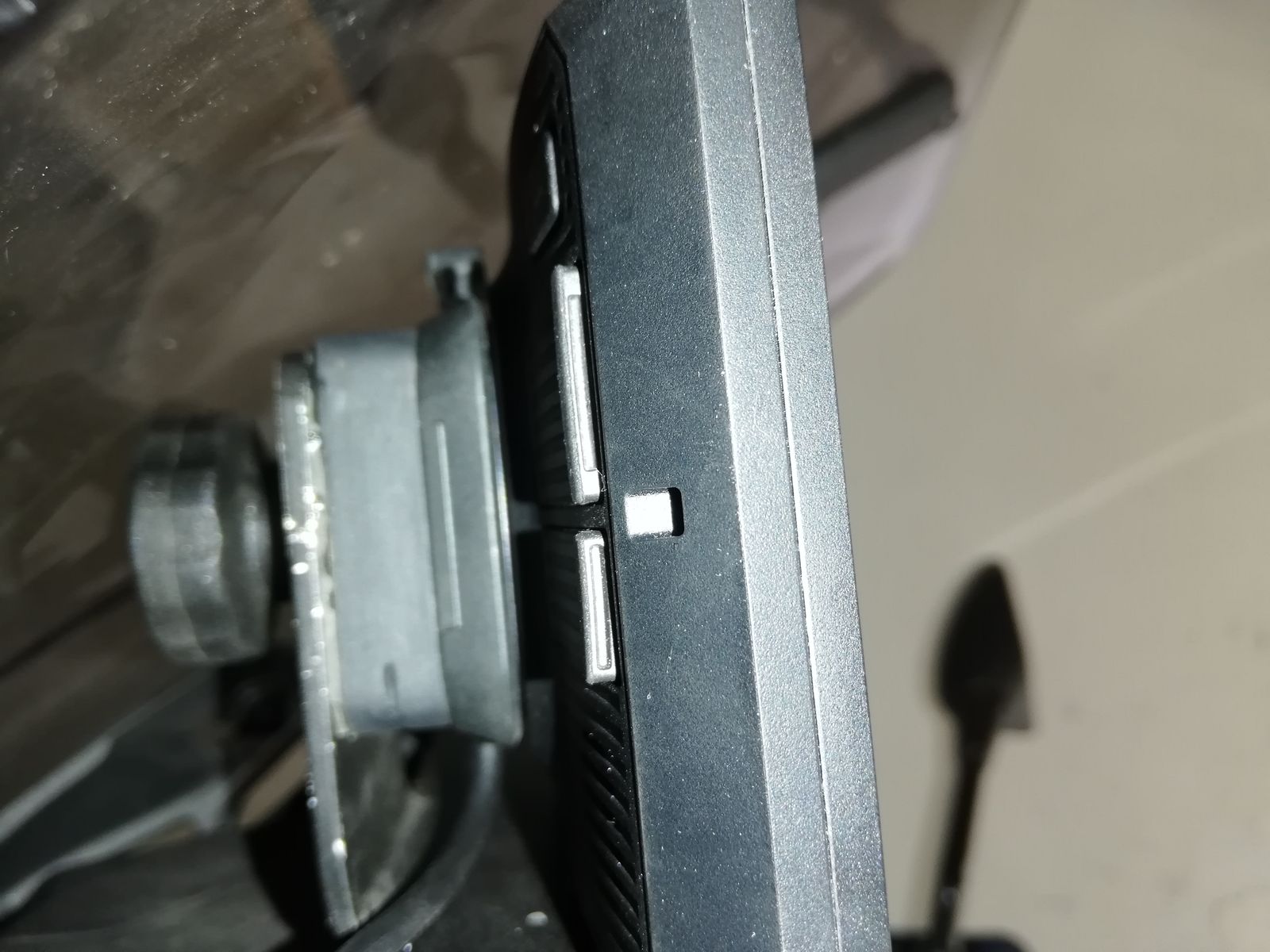

#802 ...dann halt nun Teil 2:
Leider hat das mit dem Einbau einer Dämpfungsplatte nicht funtioniert. Dann konnte ich den Halter nicht mehr zusammendrücken. Also musste das wieder weg...

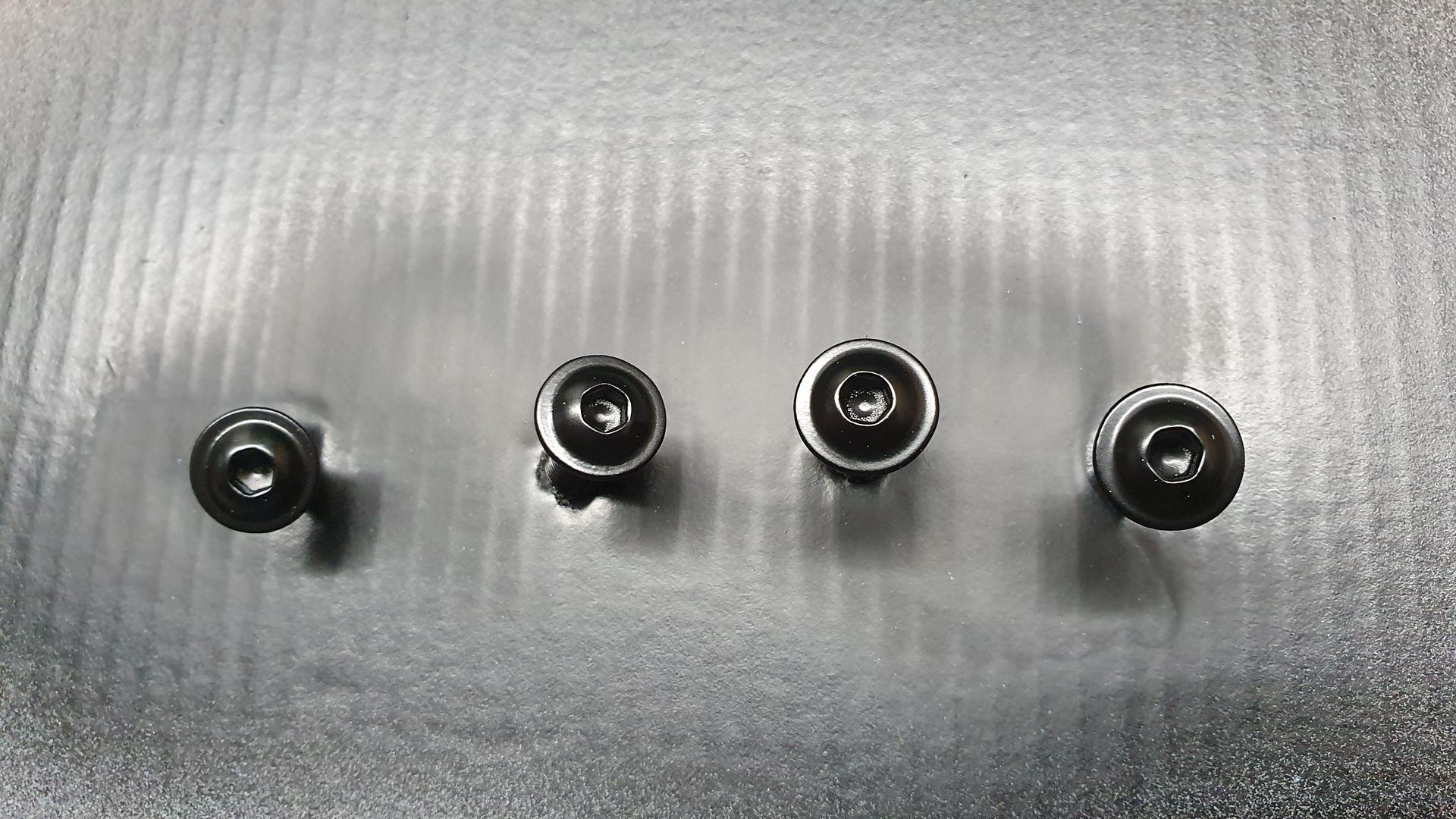

Die Originalschrauben vom Lele sind nun auch farblich stimmig:
Die nun fällig Nagelprobefahrt findet jetzt am Samstag statt.
Zum Glück ist für Hessen ein sonniger Tag angekündigt.
VG RR

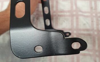

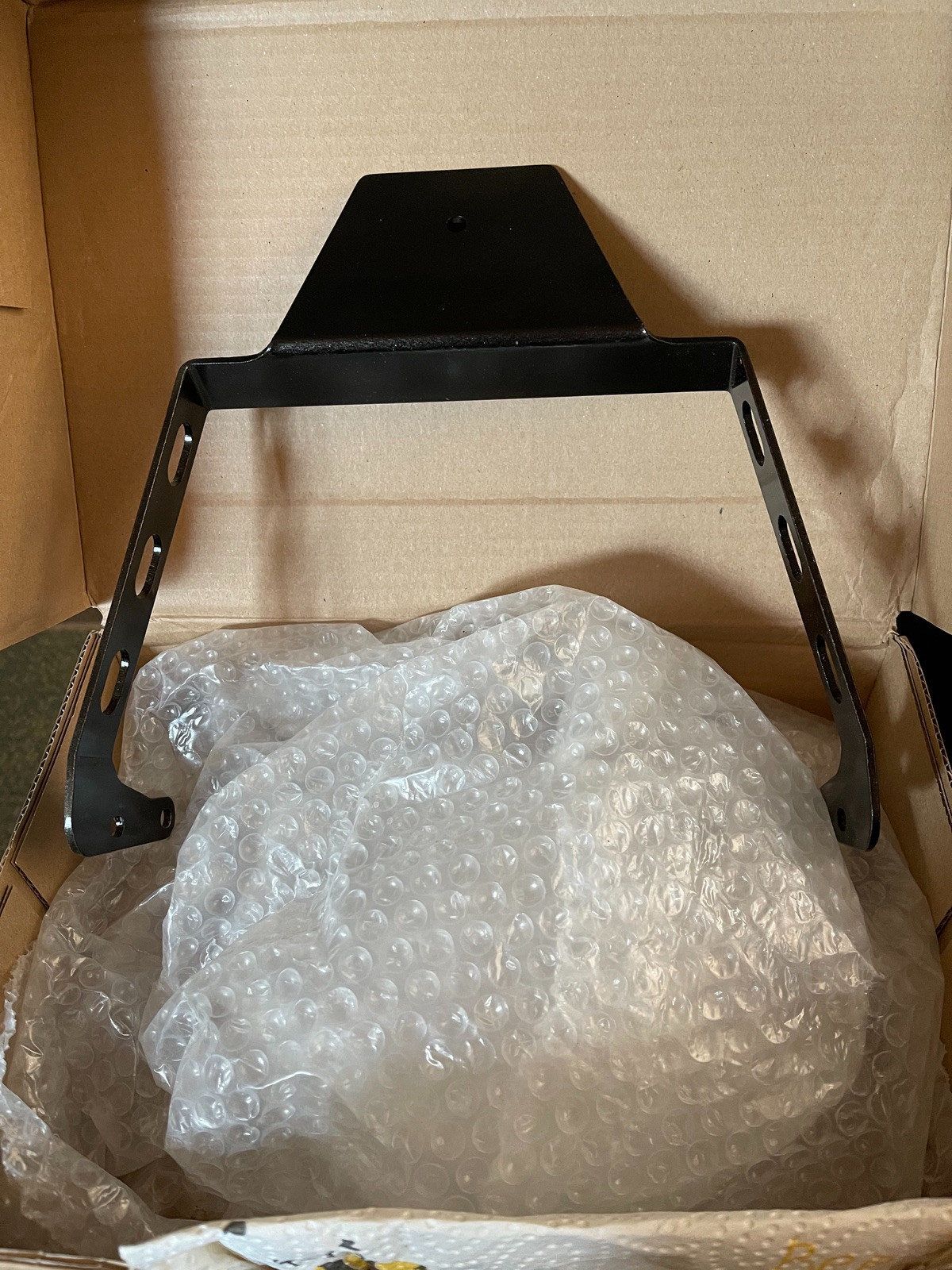

Ich habe noch einen Navihalter der neuesten Generation von Lele bei mir liegen. Irgendwie habe ich nicht erkannt, dass dieser Halter für die SD08 nicht passt.
Wer also Interesse an einem schwarz lackierten Halter hat, der nicht angebaut wurde, kann sich bitte bei mir per PN melden.
Ich würde ihn gerne für den Betrag, den Lele aufgerufen hat, wieder abgeben.

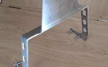

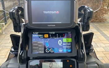

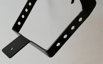

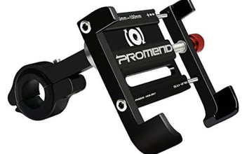

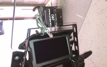

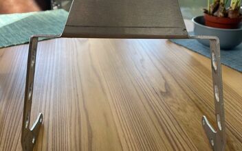

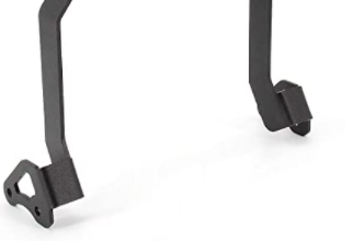

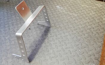

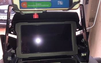

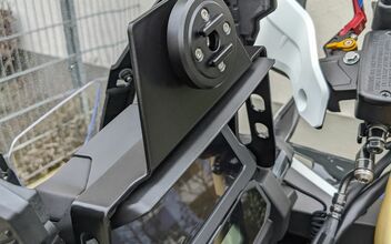

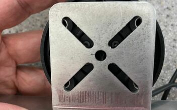

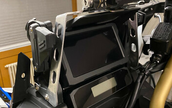

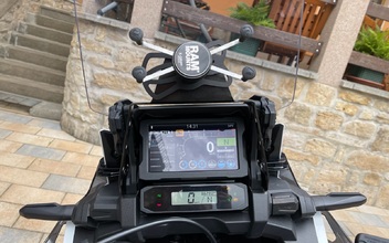

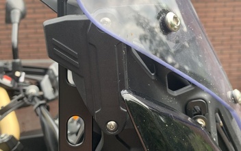

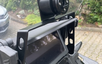

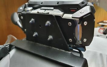

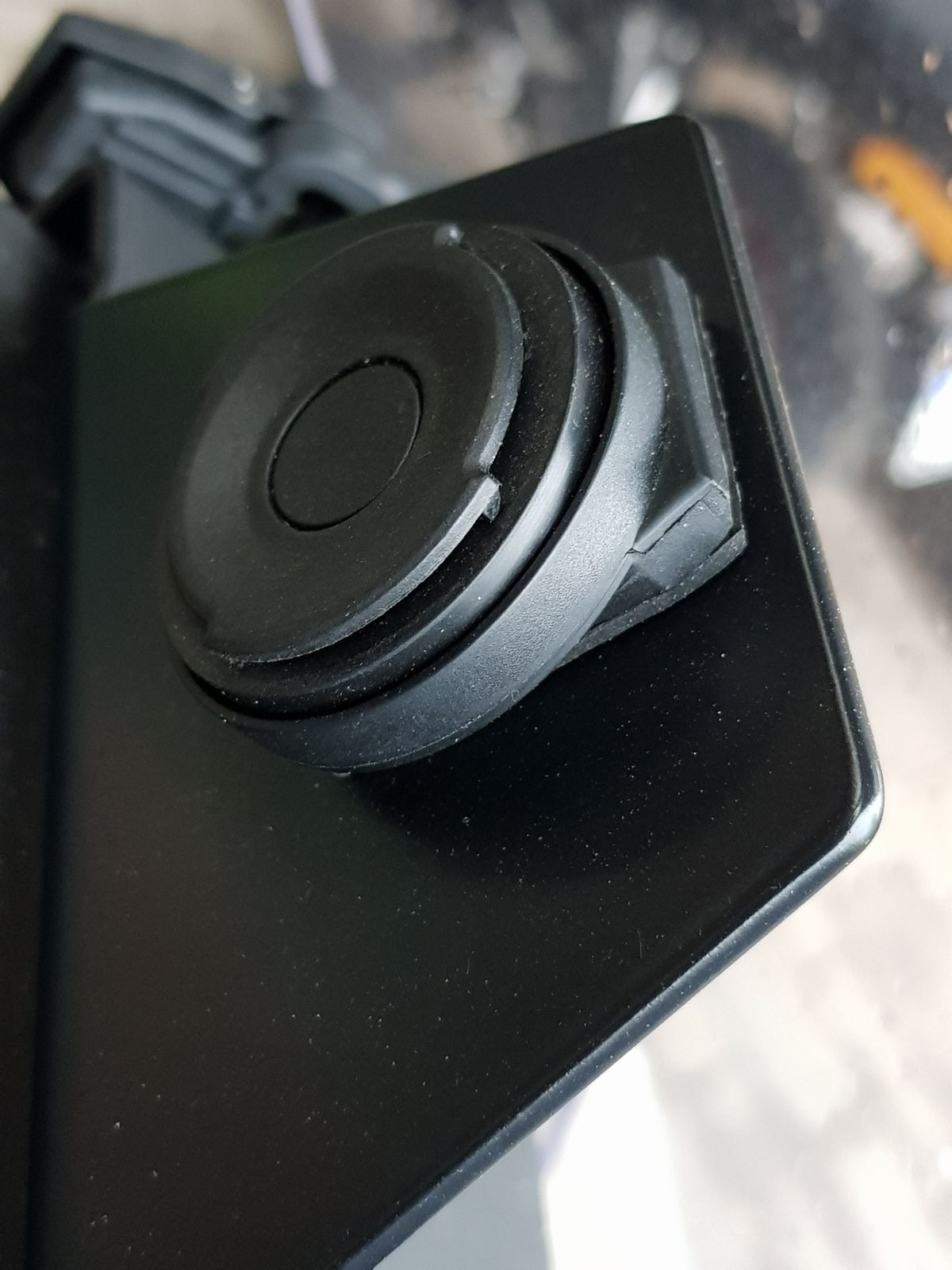

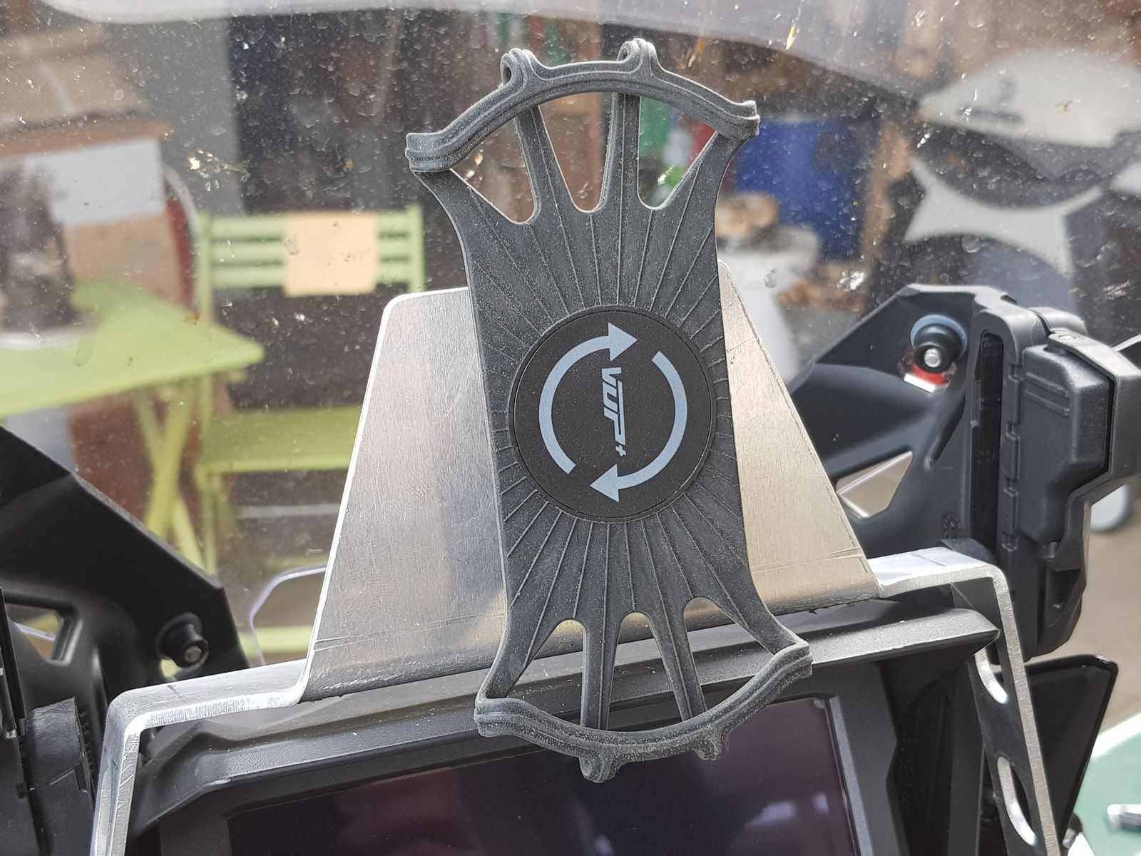

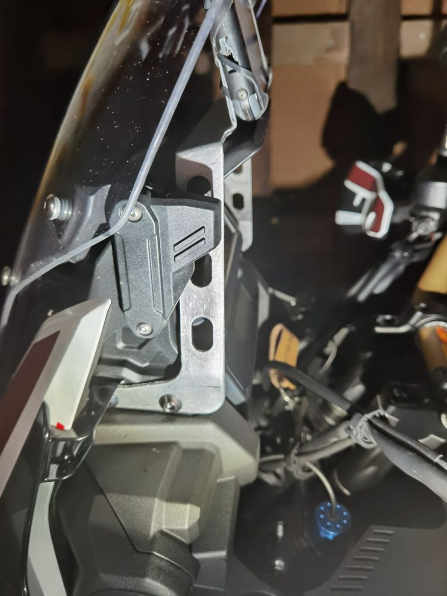

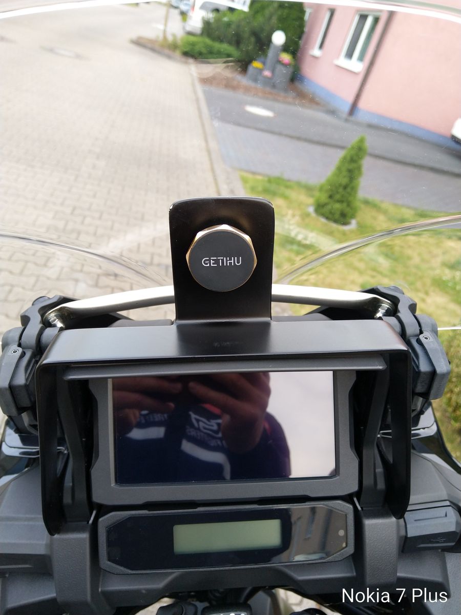

#807 Alles anzeigenIch habe den genutzt. Kostet gerade einmal 17 EUR , hält bombenfest und ist mit nur einer Schraube am Navihalter fixiert.

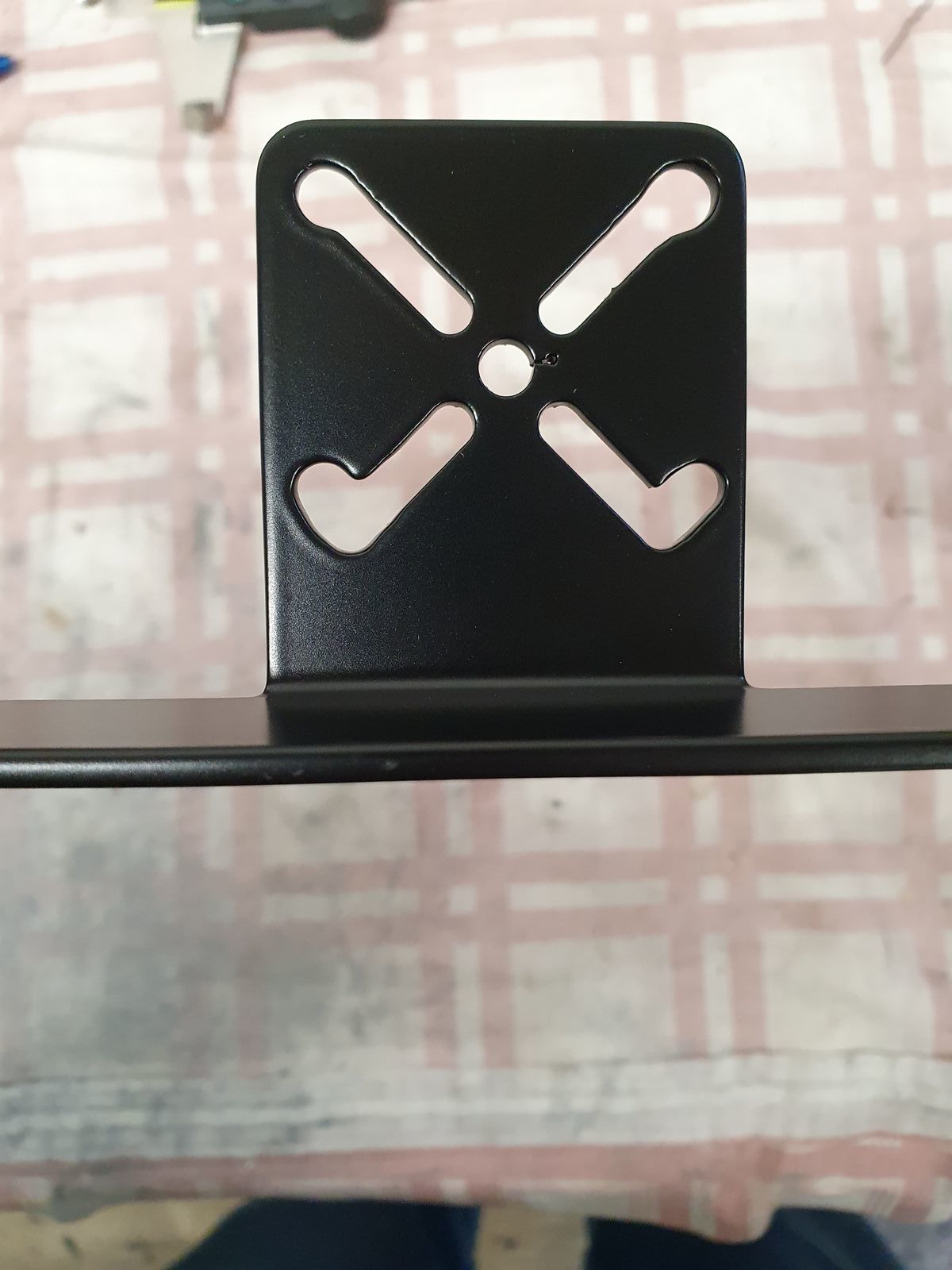

Danke FRED, hab mir den gleichen Halter nur von ner anderen Marke bestellt. Jetzt noch tüfteln wie ich Vibrationen verringere, evtl. noch die Längsschlitze oder Löcher bohren, pulvern und dann montieren. Wenn es fertig ist kommt davon auch ne Bilder Serie 🙂

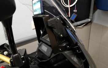

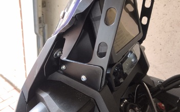

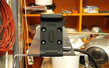

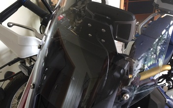

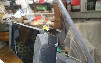

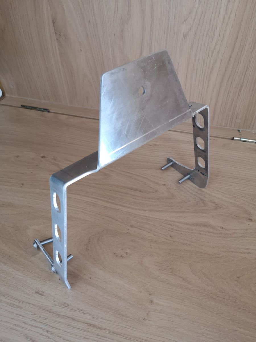

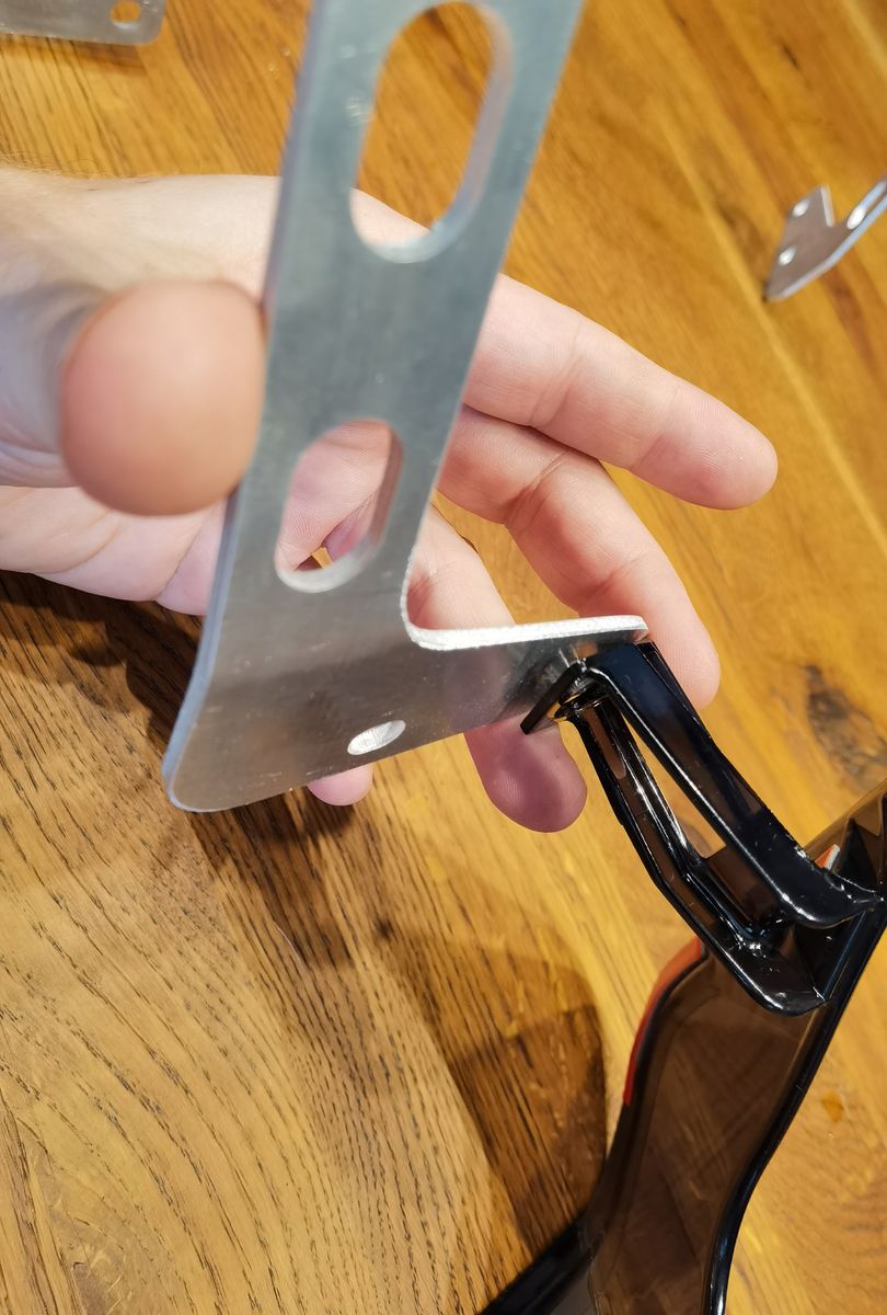

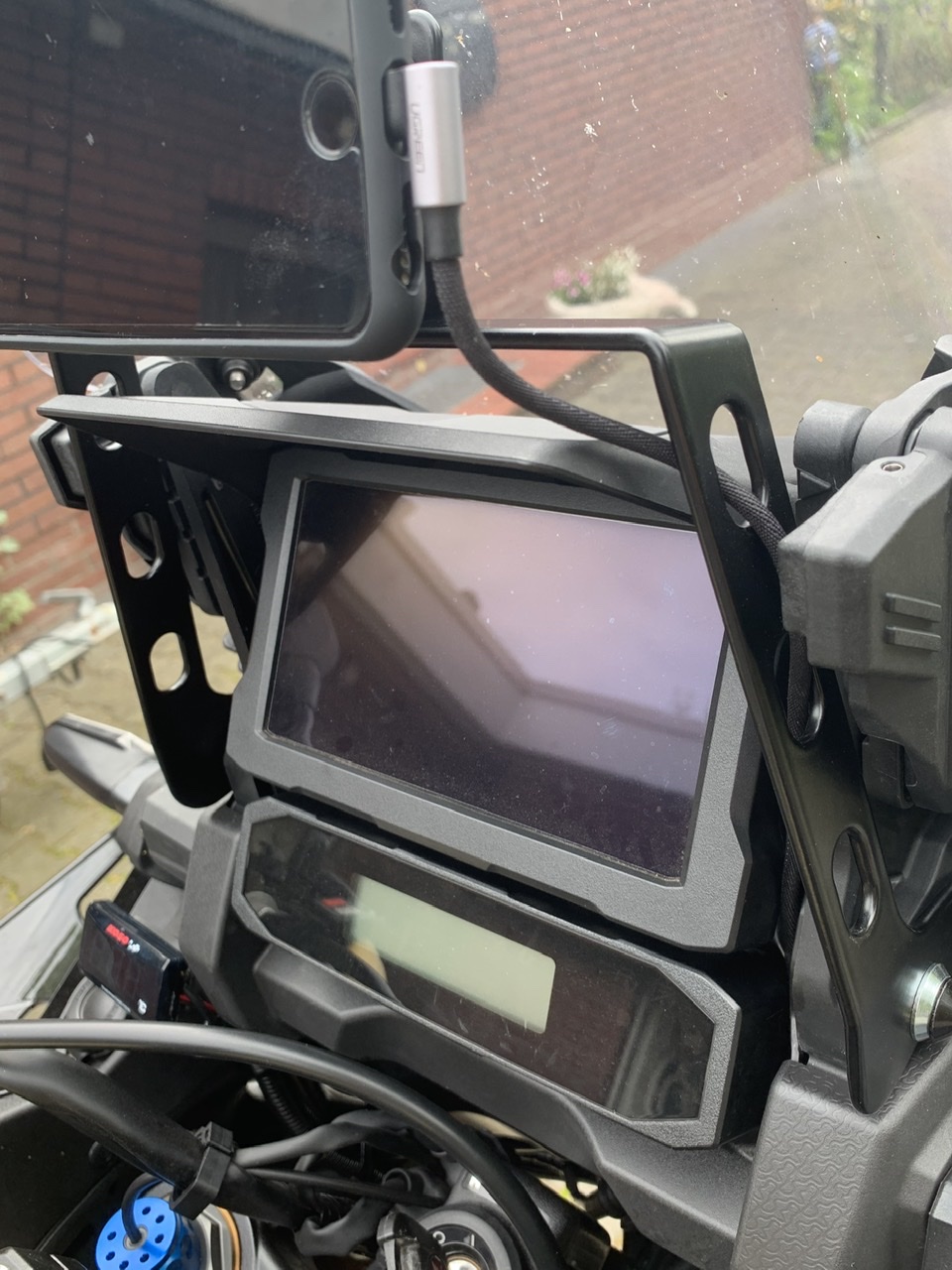

#808 Alles anzeigenIch habe noch einen Navihalter der neuesten Generation von Lele bei mir liegen. Irgendwie habe ich nicht erkannt, dass dieser Halter für die SD08 nicht passt.

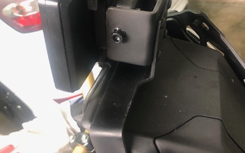

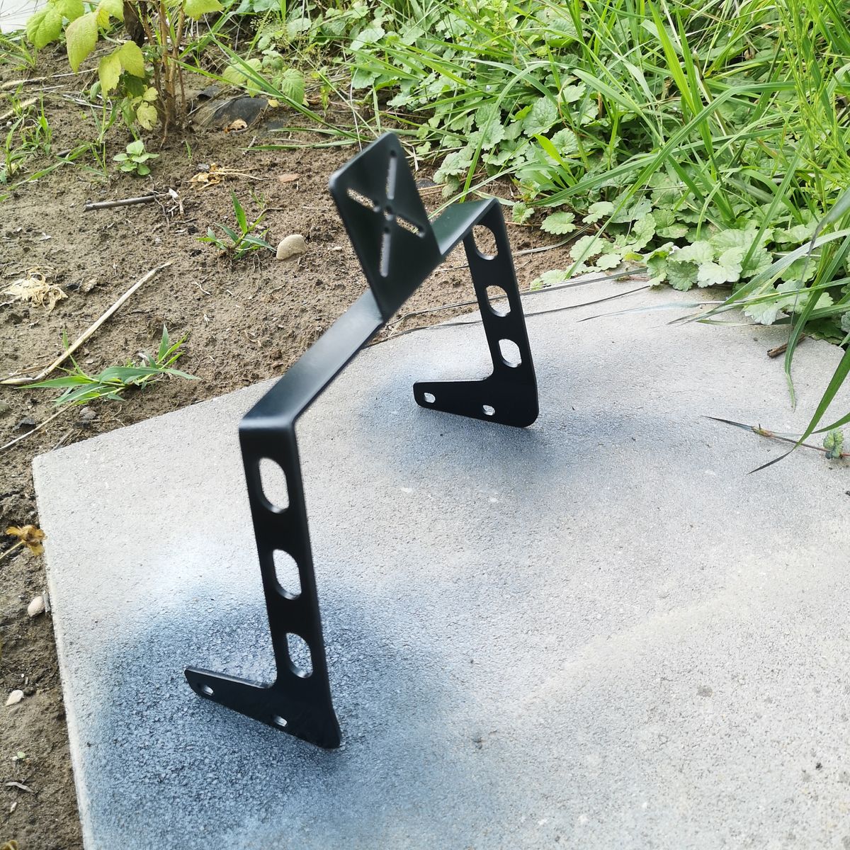

Warum die Flinte ins Korn werfen! Hast du schon eine andere Lösung? Ich habe mit einem Bekannten zusammen diesen Halter an seiner SD08 montiert.
Du benötigst 2 Aluwinkel (kann auch Stahl, Messing, Kupfer sein)15x20x2-3 und je 80 lang. Diese werden als Ersatz für deine nicht vorhandene Scheibenverstellung auf die Kunststoffverkleidung geklebt (vorher bohren und lackieren, bitte nicht die Klebefläche lackieren). Die Klebeflächen leicht anrauen und danach trocken abwischen, dann mit z.B. Bremsenreiniger absprühen (Vorsicht beim Display), 20 Min. warten und dann die Klebeflächen mit SIKA Primer behandeln. Den Primer (vor dem öffnen gut schütteln) dabei nur 1x in eine Richtung mit einem sauberem fusselfreien Tuch oder Schwamm auftragen. Nach 25 Min Ablüftzeit je eine dicke Raupe SIKA 268 auftragen, am besten auf den Winkel. Die Winkel auf Position andrücken, dabei auf eine Klebefuge von 1-3 mm achten. 24h das Fahrzeug stehen lassen, besser 48h. Dann den Halter an die Winkeln montieren.
Hier ein Paket zum kaufen, kein 268, kann trotzdem genommen werden. Bitte auf das angegebene Verfalldatum achten (Kleber und Primer), abgelaufene Gebinde nicht anbrechen sondern zurück schicken. Nach dem Autragen des Klebers zügig fügen (max 10 Min.). Angebrochene Gebinde innerhalb von 4 Wochen verbrauchen, danach keine Garantie mehr auf spätere Klebungen.
Mein selbstgebauter Halter ist 2-teilig und wurde von auf diese Weise gefügt.

#809 Alles anzeigenWarum die Flinte ins Korn werfen! Hast du schon eine andere Lösung? Ich habe mit einem Bekannten zusammen diesen Halter an seiner SD08 montiert.
Mutter Anna ... wie geil ist das denn ... das ist hier so irre in diesem Forum, wer alles was kann ... ich bin total begeistert.
Leider ist unser Hannes1968 eher kaufmännisch ein Genie, deswegen habe ich ihm den Winkel auch gleich lackiert, aber vielleicht bekommen wir das gemeinsam irgendwie hin ...
