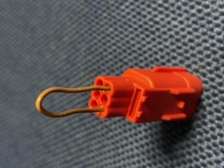

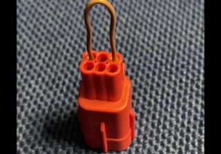

#153 Die müssen nicht original sein.
Ich habe die MotoBozzo installiert, da war auch der Codierstecker mit dabei.
Ich habe nur die Steckverbindungen hergestellt, die Scheinwerfer über das Menü eingeschaltet und alles war gut.
Edith: Vergiss mal das Messen, steck die Scheinwerfer an und probiere es aus.

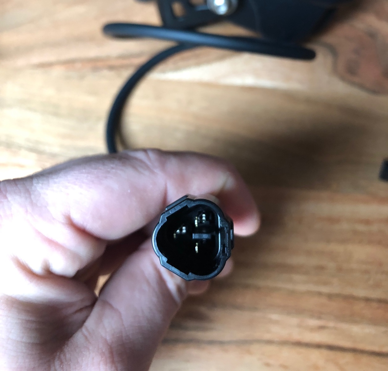

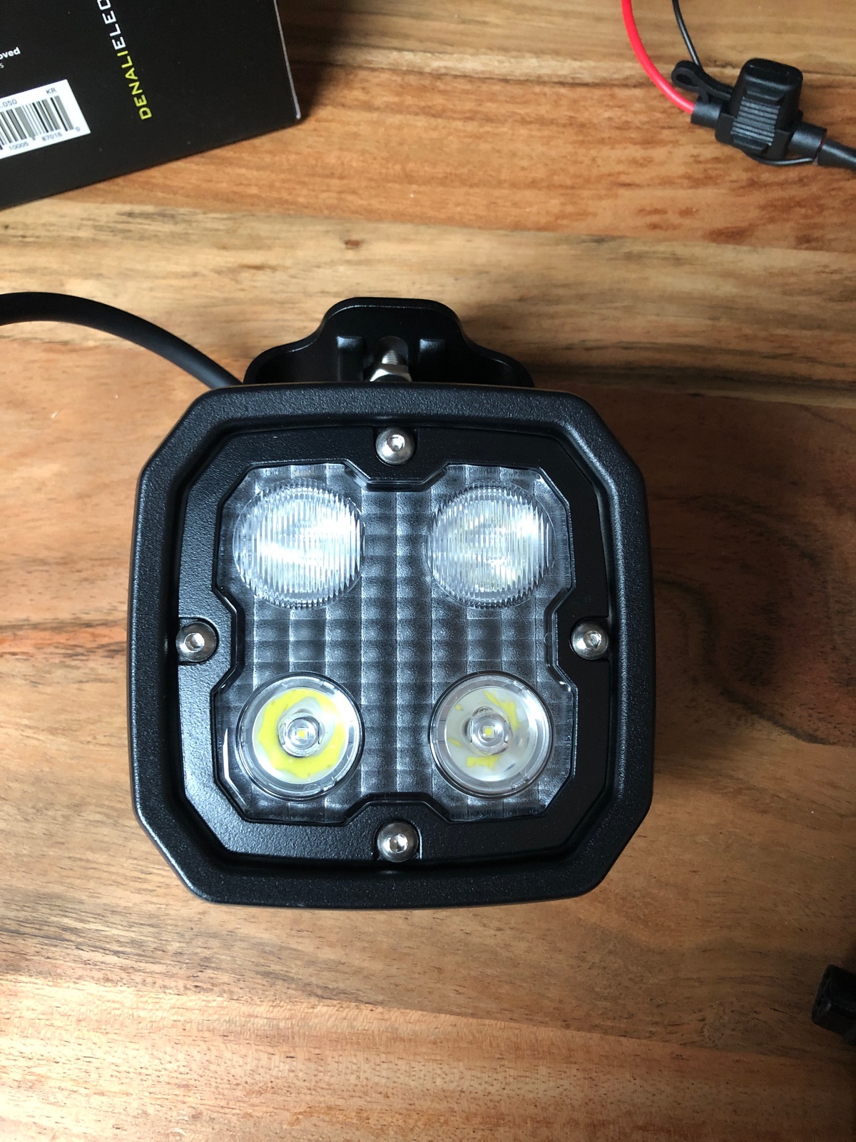

Habe mir die Denali D4 Scheinwerfer geleistet und stehe nun vor der Frage, wie ich diese an die Maschine verkabel, ohne einen extra Schalte montieren zu müssen. Würde gerne an den Nebelscheinwerfer Anschluss der AT gehen, mein Scheinwerfer hat aber drei Pins
und der Anschluss der AT ja nur zwei Steckplätze - sowie ich das hier gelesen und verstanden habe (hab leider nur bedingt Ahnung von der Materie).
Gibt es eine Möglichkeit die Zusatzscheinwerfer irgendwie ans Boardnetz der AT zu bekommen oder komme ich um einen zusätzlichen Schalter nicht herum?
Grüße
Flo
#160 40 w pro Seite sind zu viel für die original , kann schon Problemen geben.
3 kabeln , weil hat ne Dimmer funz.
Besten Dank. Dann muss ich wohl oder übel auf einen zusätzlichen Schalter zurückgreifen.
