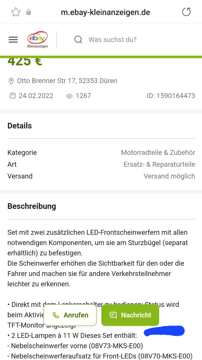

    Hab die Originalen gefunden.
    haben wohl 11 Watt jeweils.

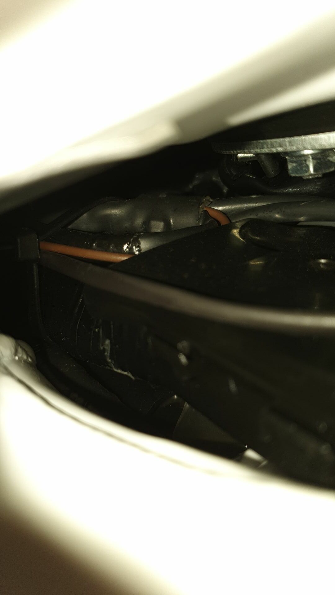

    Nabend danke für die Gedanken!
    Ich habe heute die Kabelführung von TT überprüft,um genau das Releis zu finden. Ich wollte die 2 Kabel von den Steuergeräten vom Relais abschneiden und links und rechts an die 2 original HondaneblerAnschlüsse verbinden.
    Wie gesagt wollte ich das tun.
    Das Relais habe ich leider UNTER dem Tank gefunden. Oh man...
    Ich will keinen Tank abbauen. :naughty:
    Das wird mir alles zu kompliziert.
    Daher komme ich da nicht dran.
    Die Idee von MapStef klingt für mich plausibel.
    Ich probiere die Morgen o. Mittwoch mal aus.
    Ich werde berichten.
    Weiss jemand ob die beiden Steuergeräte im Betrieb heiss werden würden? (13 Watt pro Nebler)
    Falls nicht könnte ich die ggf.vom hinteren Sitz wegnehmen und woanders hin separat verteilen. Evtl.an die Plastikverkleidung.

    So habe ich es auch angeschlossen und es funktioniert. Bei der Probefahrt ist mir dann aufgefallen, dass die Motorkontrollleuchte an ist. Ich dachte es liegt vielleicht daran, dass die Elektronik den Widerstand/ Leistung an den Stecker prüft (so wie es weiter oben beschrieben wurde, damit die Nebler erkannt werden). Aber anscheinend funktioniert das bei dir so, also nur mit Relais und ohne zusätzliche Last. Ich habe allerdings den in Fahrtrichtung linken Stecker verwendet.
