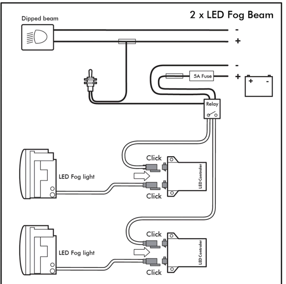

    Geht das ohne die zwei Steuerboxen? Wie ich verstanden hab kommen deine Kabel direkt von den Lampen.

    Bei Touratech steht was von Steuerbox. Rechts unten in der Anleitung.
    Hast du die angeschlossen?

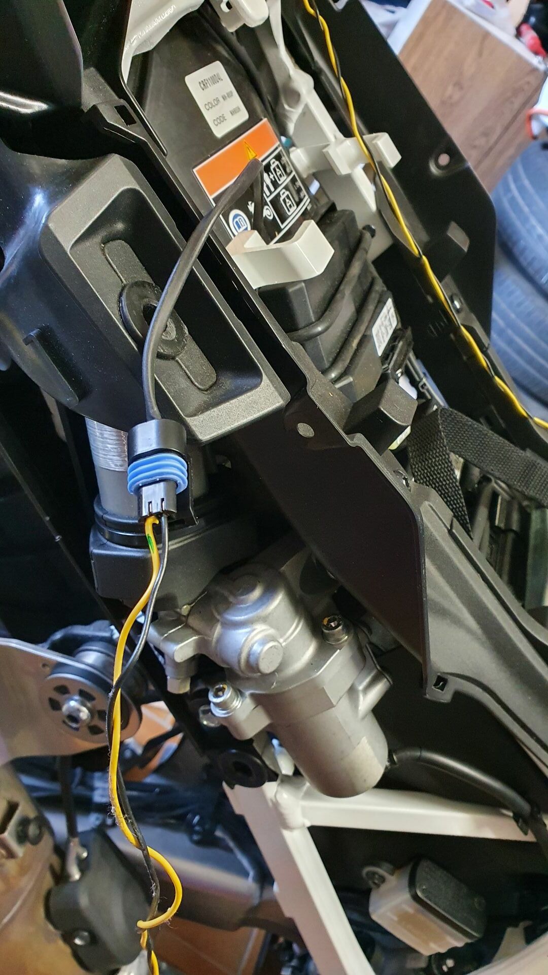

    Das mit deinem blauen Stecker unter der Sitzbank verstehe ich auch nicht. Muss alles vorne verdrahtet werden.

    Ich würde die Touratech (TT) Nebelscheinwerfer (NSW) auf KEINEN Fall ohne die Steuerboxen anschließen! Darin befindet sich die Elektronik, die die LED-NSW zur Funktion benötigen.
    Laut TT Anleitung sind es sogar 2 Steuerboxen.
    Jeder TT Nebelscheinwerfer hat 13 Watt. Zusammen also 26 Watt. Kann man diese Leistung denn einfach so vorne unter der Verkleidung an die Honda-Originalanschlüsse anschließen? Oder ist das zuviel für diesen Anschluss bzw. die dahinter liegende Sicherung?

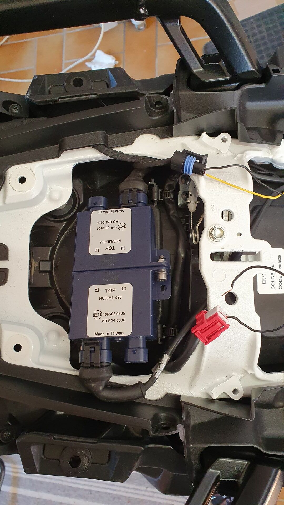

    mmh, die Zwischenboxen sind unter der Sitzbank verbaut, daher sind die Kabel der Scheinwerfer auch dahin gezogen worden.
    DAS sind die blauen Stecker.
    die habe ich einfach verlängert und nach vorne an die originalen Stecker unter der Verkleidung gehängt.
    Scheint sldo nicht ohne diese Steuerboxen zu gehen.

    TT mit externem Steuergerät, ja, das muss natürlich verbaut werden.
    Vielleicht hilft die Anleitung der Scheinwerfer weiter.
