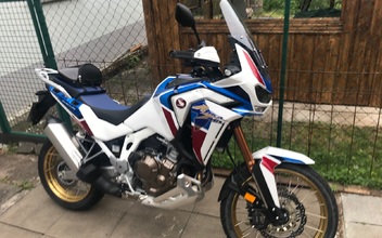

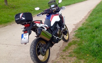

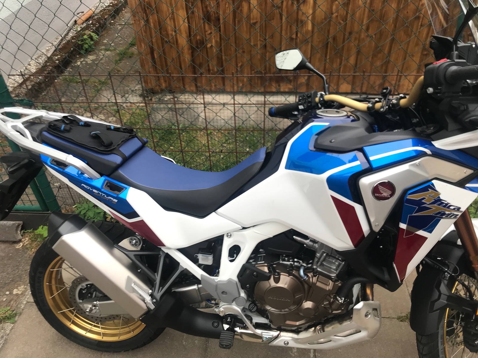

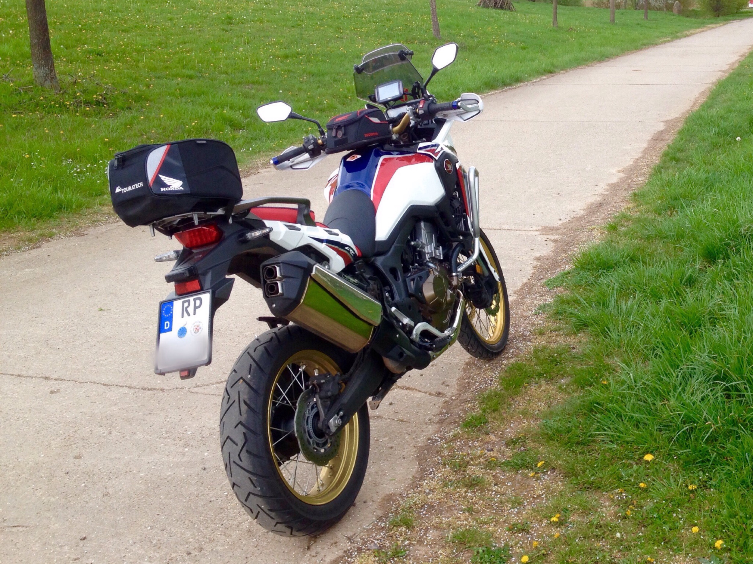

    Hallo alle,

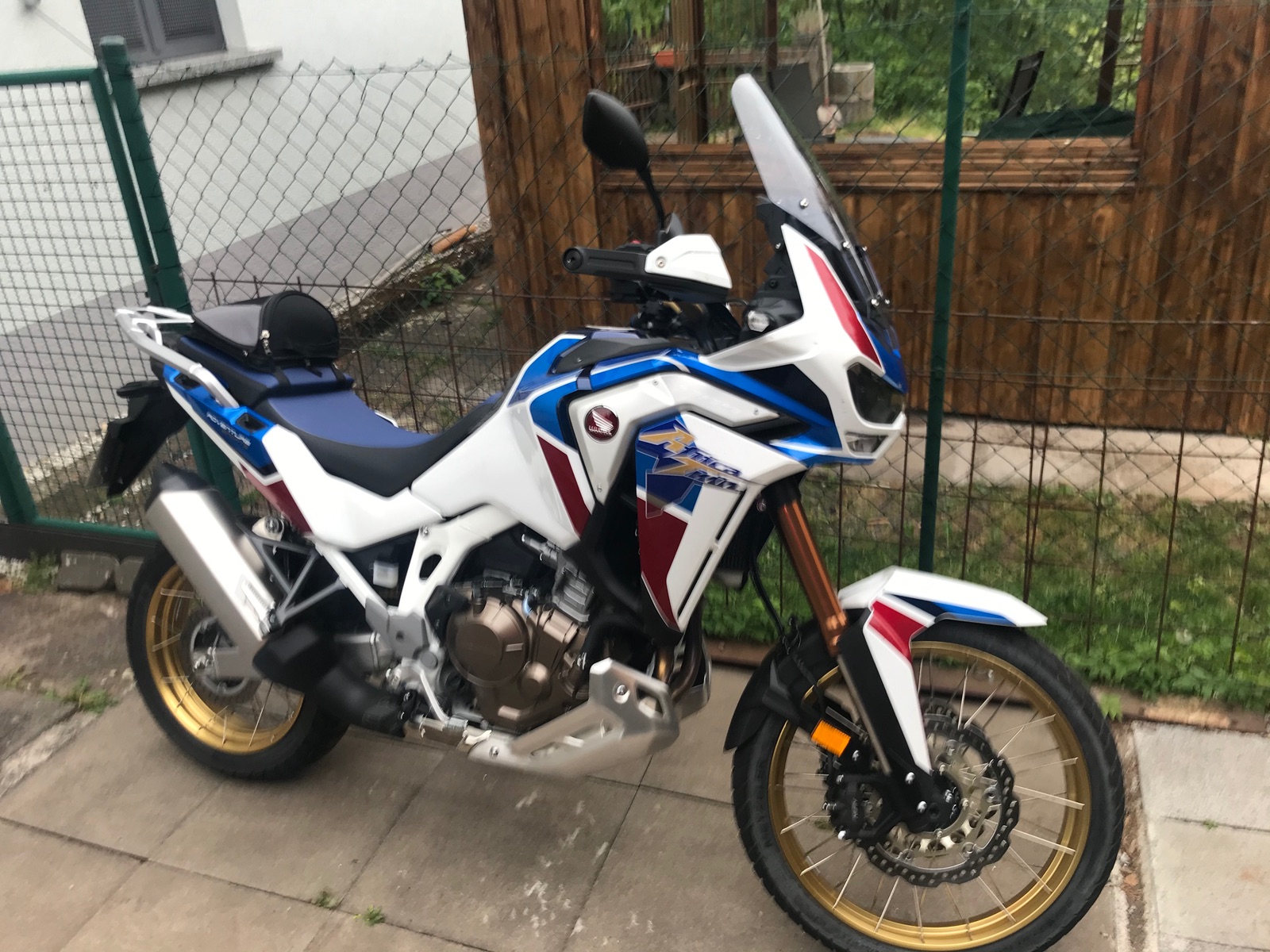

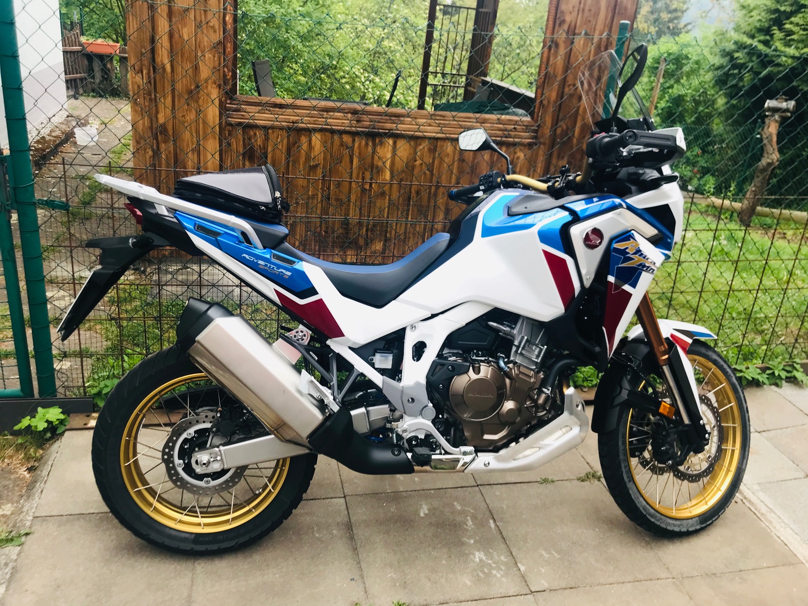

    habe mir gestern, nachdem ich mehrere Tankrücksäcke ausprobiert habe, eine Hecktasche für den Soziussitz zugelegt für Tagestouren.
    Bei den Tankrücksäcken hatte ich das Problem das bei vollem Lenkeinschlag der Rucksack knapp 2cm die Lenkung blockierte.
    Habe die Tankrucksäcke mit dem Ring probiert.
    Magnetisch will ich nicht wegen dem Lack.
    Finde die Lösung aber auch gut mit der Hecktasche und es sieht auch noch gut aus.

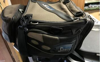

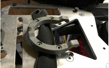

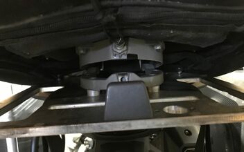

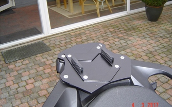

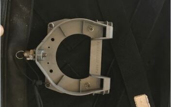

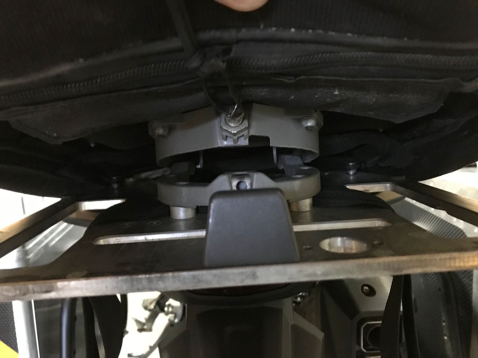

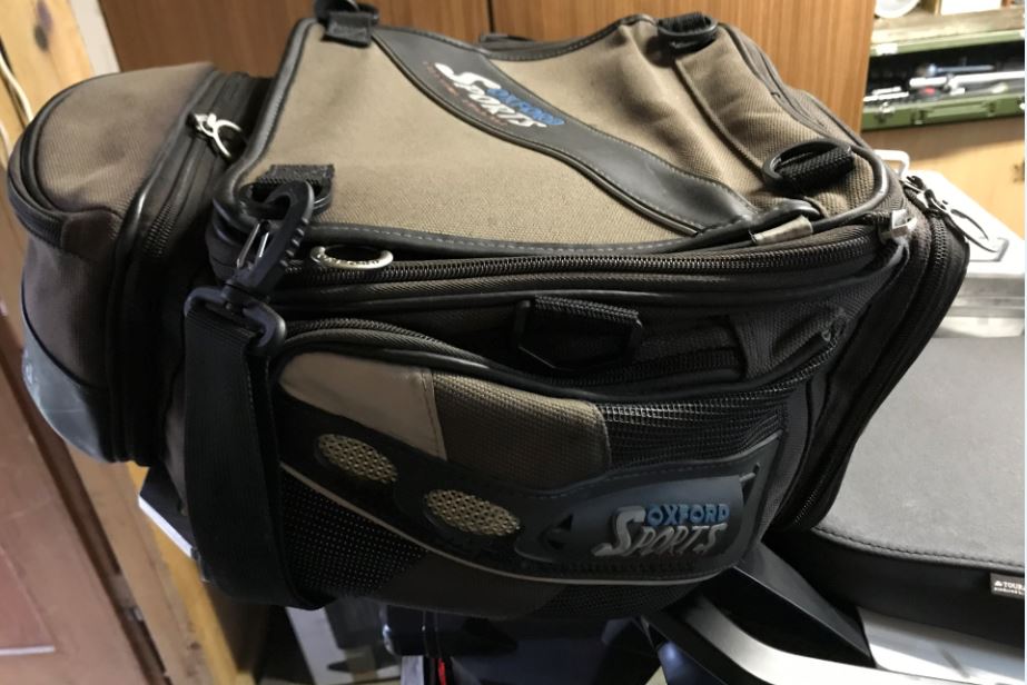

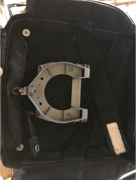

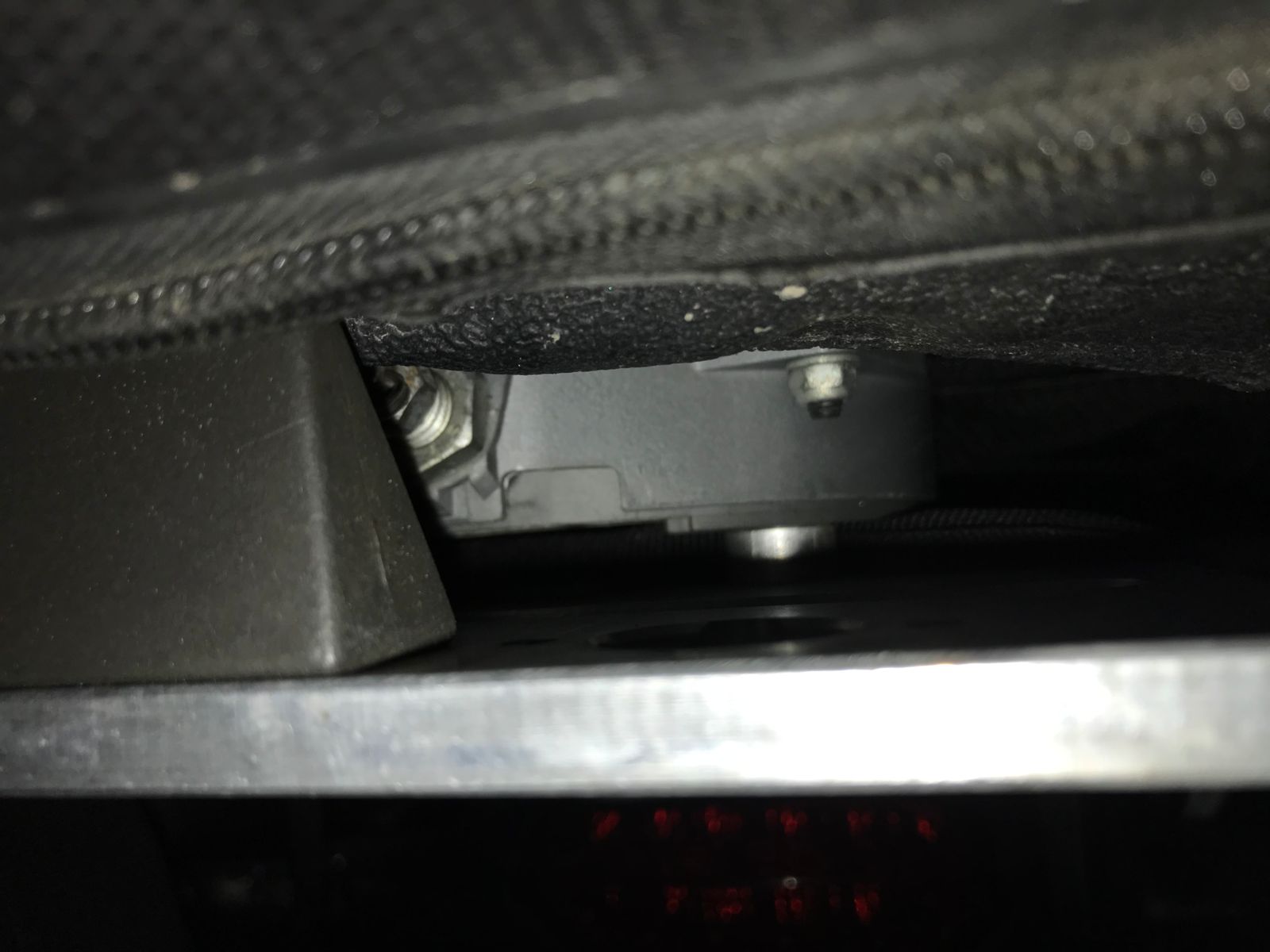

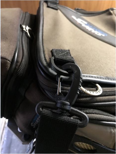

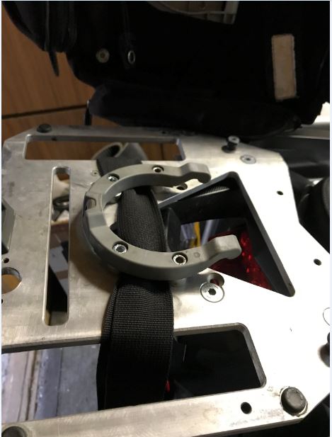

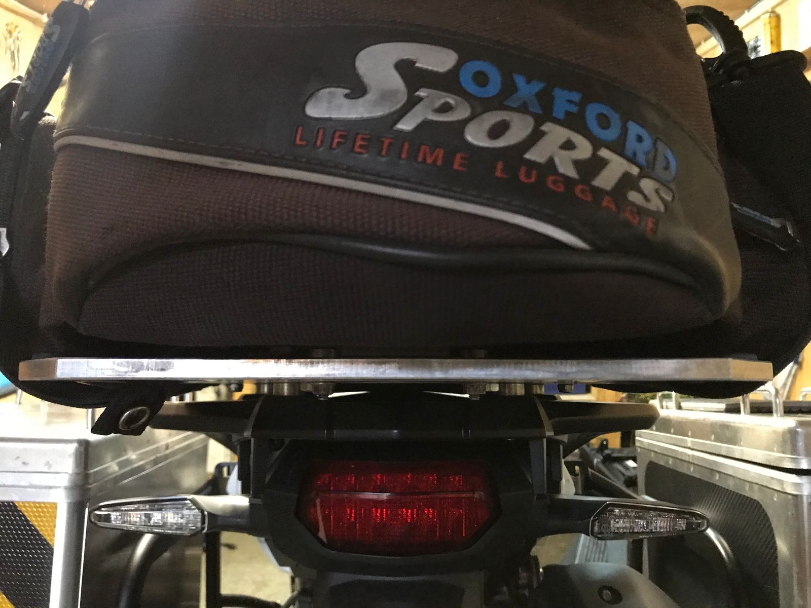

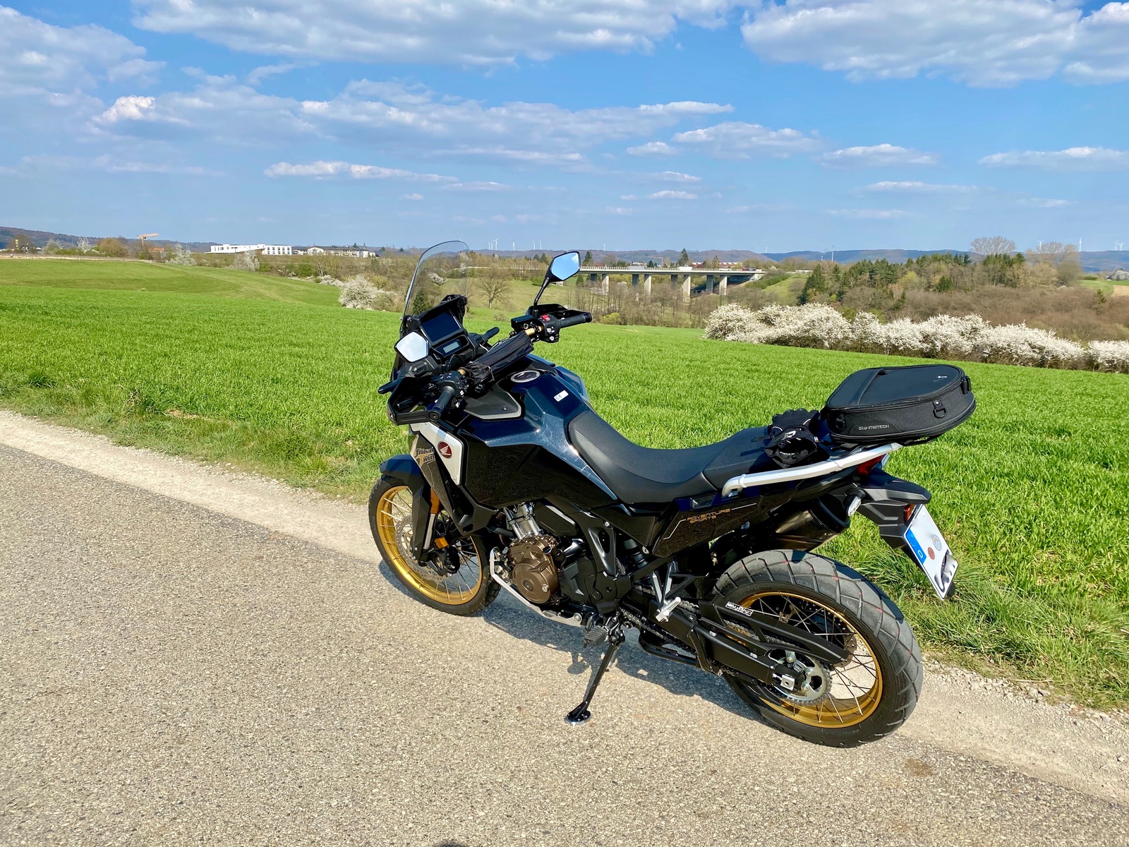

    Ich habe eine robuste Hecktasche von Oxford mit einem SW-Motech Tankring versehen. Innen ist der Taschenboden mit einer 2mm Aluplatte verstärkt, das behebt das "schwabbelige". Ursprünglich war die Tasche mit Riemenbefestigung. Zusätzlich wird sie mit einem Textilgurt mit Karabinerhaken gesichert. Habe das System seit ca. 10 Jahren und unzähligen Touren im Einsatz und ist auch offroadtauglich. Wenn ich solo unterwegs bin, ist die Tasche immer montiert. Bei "Soziabetrieb" kommt der Ring weg und es wird ein GIVI E52 mit Rückenlehne montiert. Ist eine Sache von 2min, da die Zapfen zur Topcasemontage montiert bleiben:
