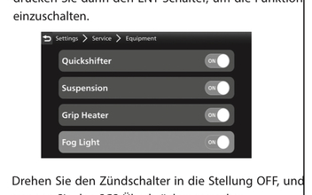

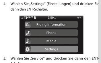

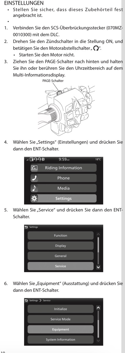

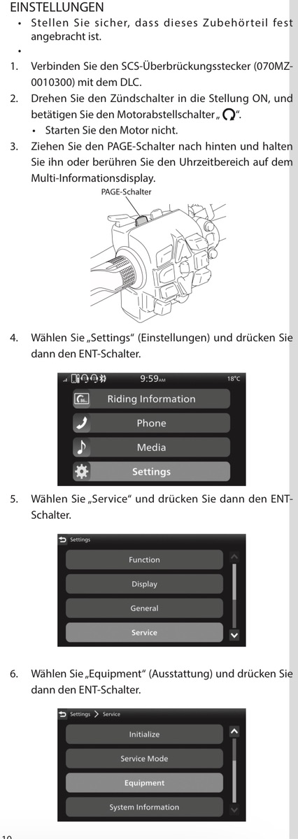

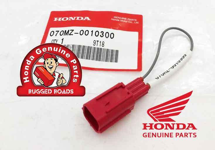

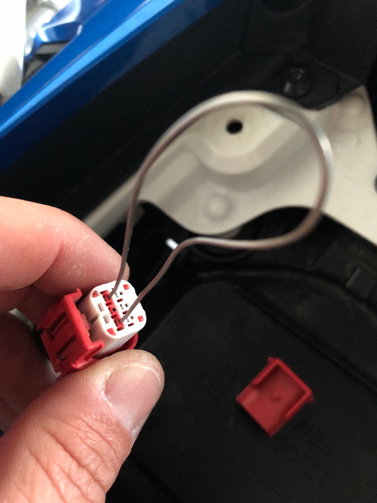

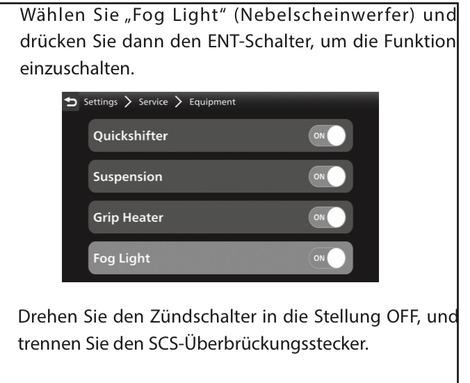

Tagfahrlicht, Griffheizung, Qickshifter oder ERRA Fahrwerk freischalten

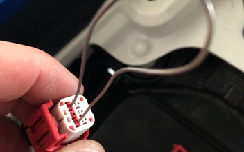

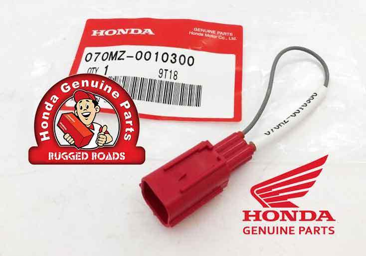

    Um das Untermenü „Ausrüstung“ auswählen zu können, wird ein Servicestecker benötigt. Dieser wird am Diagnosestecker unter dem Soziussitz angesteckt.
    Sollte dieser nicht zu Verfügung stehen, kann man auch ein Stück Draht verwenden.
    Siehe Fotos.
    Wenn man sich den Stecker mit dem Kabel auf dem Bild von RuggedRoads anguckt, liegt der Verdacht nahe, dass da nur eine Bruecke gesetzt wird. Dann guckt man sich den Stecker an, und ueber FB und Foren wird es Allgemeinwissen. :P
    (Ist auch nicht unueblich. Bei der KLX250 konnte man mit einem Draht ein leistungsstaerkeres Mapping freischalten. Siehe dazu http://www.svendura.de/tuning.php)
