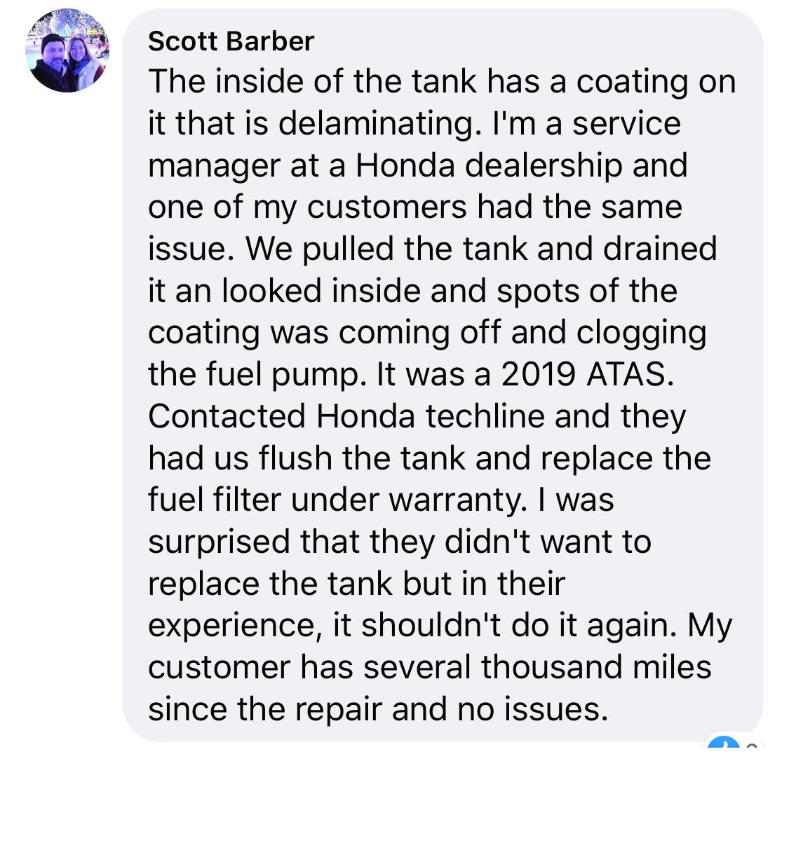

    Lieber Valerie, wie du mir erklärst hast, entstehen diese Abplatzungen schon bei der Fertigung. Und jetzt kommen die Korinther ins Spiel.
    Ich glaube das die Jungs beim FHH so schlau sind vorher mal in den noch leeren Tank zu schauen.

    Sie sollen den Filter auch mindestens reinigen. Gut gemacht Valera:thumbup:
  • #76
    Ja ich hoffe es dass sie es machen
    wenn sie die Pumpe ausbauen und auf den neuen Tank dran bauen...:rolleyes:
    Freundliche Grüße Lisij:)
  • #80
    Die haben nur den Benzinfilter ausgetauscht, der Tank ist nur gespült worden. Danach viele Kilometer störungsfreier Betrieb.
    Das war ein 19er ATAS Modell.
