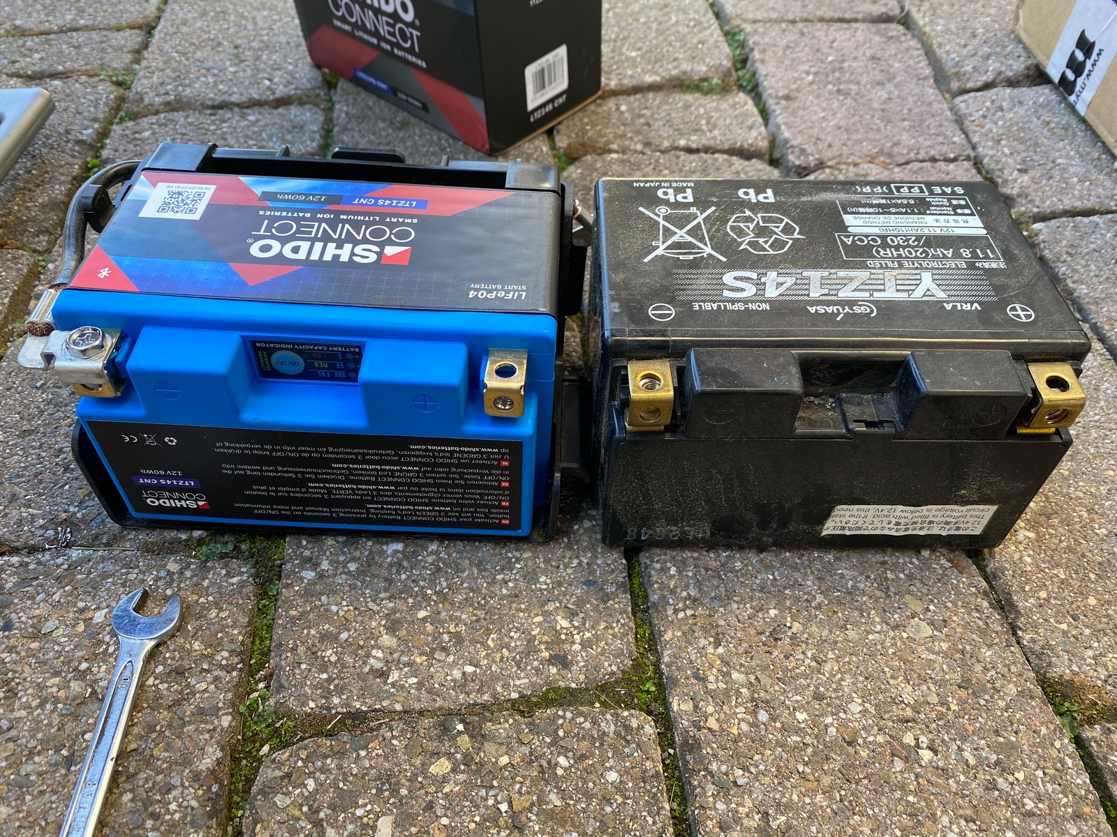

    Hier mal eine weitere Option, für die SD04.
    Heute bekam meine AT eine neue Batterie verpaßt. Hab mir gedacht, ich probiere mal eine LiFePo4, auch wenn ich bei tieferen Temperaturen unterwegs bin. Jetzt wird’s eh erst mal wärmer, da dürfte es eh keine Startschwierigkeiten geben.
    Geworden ist es eine SHIDO LTZ14S CNT.
    Leistet 60Wh, 5Ah, 300 CCA
    Eine Connect wurde es versehentlich. Hatte die „Normale“ bestellt und bekam die „Connect“ geliefert. Bin darüber natürlich nicht unglücklich ;)
    Die Connect-Funktion habe ich nach dem Einbau direkt ausprobiert. SHIDO App auf‘s Handy geladen und via Bluetooth mit der Batterie verbunden. Angezeigt wird die Gesamtladung in Prozent, Gesamtspannung, Temperatur und Spannung der einzelnen Zellen (4 Zellen) angezeigt.
    Sollte die Spannung zu stark abfallen, bekommt man eine Meldung auf‘s Handy.
    Schauen wir mal, wie sich das Ganze bewährt

  • #39
    Guude,
    interessant finde ich folgendes:
    Wenn ich auf die mymoto Seite gehe und mein Modell SD04 Bj 2016 eingebe, werden mir 3 verschiedene Batterien
    vorgeschlagen: Die "normale" Life PO4, die "Connect" und eine "Billige", die aber nicht verfügbar ist.
    Gehe ich auf die Seite der billigen
    https://www.mymoto24.de/home/Artikel-Batterie-Nitro-YTZ14S-GEL-12V|112Ah|CCA230A-150x87x110mm_Article_5_article_15_226_250.html
    kann man aber nirgendwo einen Hinweis auf AGM Technik lesen und auf der Batterie selbst steht "only Upward Position"!
    Also, selbst wenn verfügbar, wäre sie in der SD04 unbrauchbar!
    Somit ist das Suchprogeramm von Mymoto "verbesserungswürdig"!
    @ Allgeier, du hast jetzt also in deiner SD04 eine LifePO4 verbaut.
    War da nicht was mit höherer Ladespannung, die die LM nicht liefern kann?
    Oder verwechsele ich da was?
  • #40
    @Schwagutech: Mit der Ladespannung gibt’s keine Schwierigkeiten. Die paßt soweit.
    Lima und Regler haben sich zwischen SD04 und SD06 nicht geändert.
    Was die LiFePo4 nicht verträgt, sind Regler mit einer Ladespannung über 15V.
    Grüße aus dem wilden Süden,
