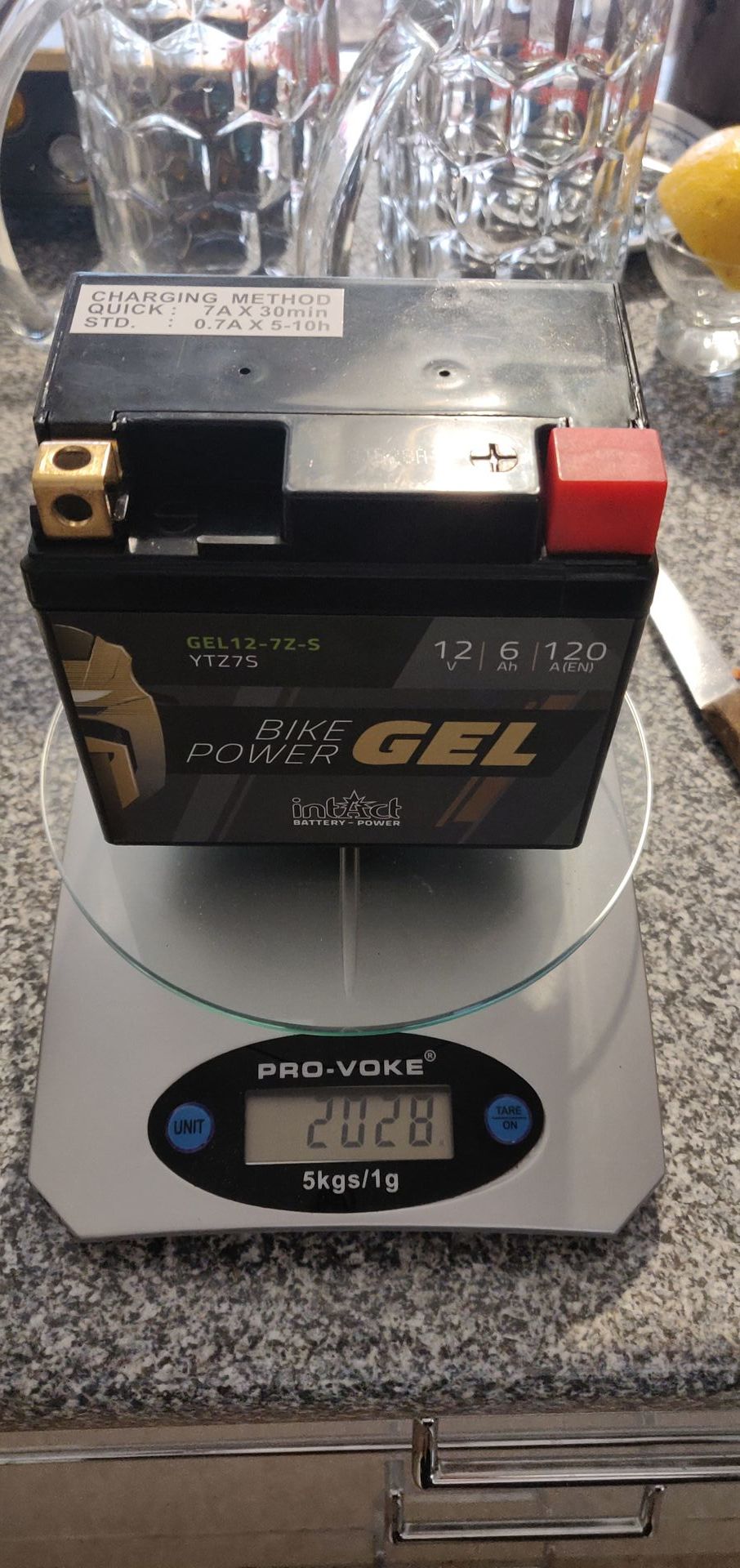

    intact ytz7s gel
    113x70x105 mm
    2,2 kg
    gel ~40€
    wie gesagt, alle batterien mit der bezeichnung ytz7s (hauptsache ne 7 mit dabei) sollten für den batteriekasten der 2018er modelle passen. ich denke nicht, dass sich der gewichtsunterschied zeitlich auf der hausstrecke bemerkbar macht, im geldbeutel dagegen schon ;). und wem es wirklich aufs letzte gramm ankommt, der sollte auf die aliant ylp07 (mehrfach im thread genannt) zurückgreifen mit nur 0,42 kg :S.

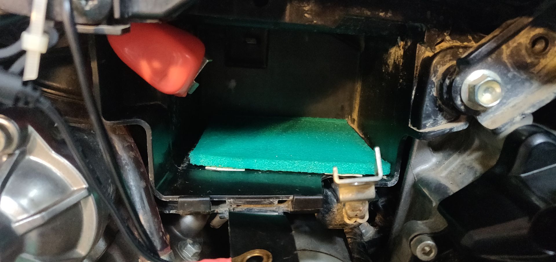

    sry, ich hab das ganz vergessen, dass ich nochmal eine rückmeldung geben wollte. die batterie passt, jedoch ist der batteriekasten höher als die batterie breit/tief ist (umdenken, weil wird ja liegend verbaut)
    ich hab dann nen stück von ner fitnessmatte ausgeschnitten und da reingelegt (siehe bild) und dann passts.
