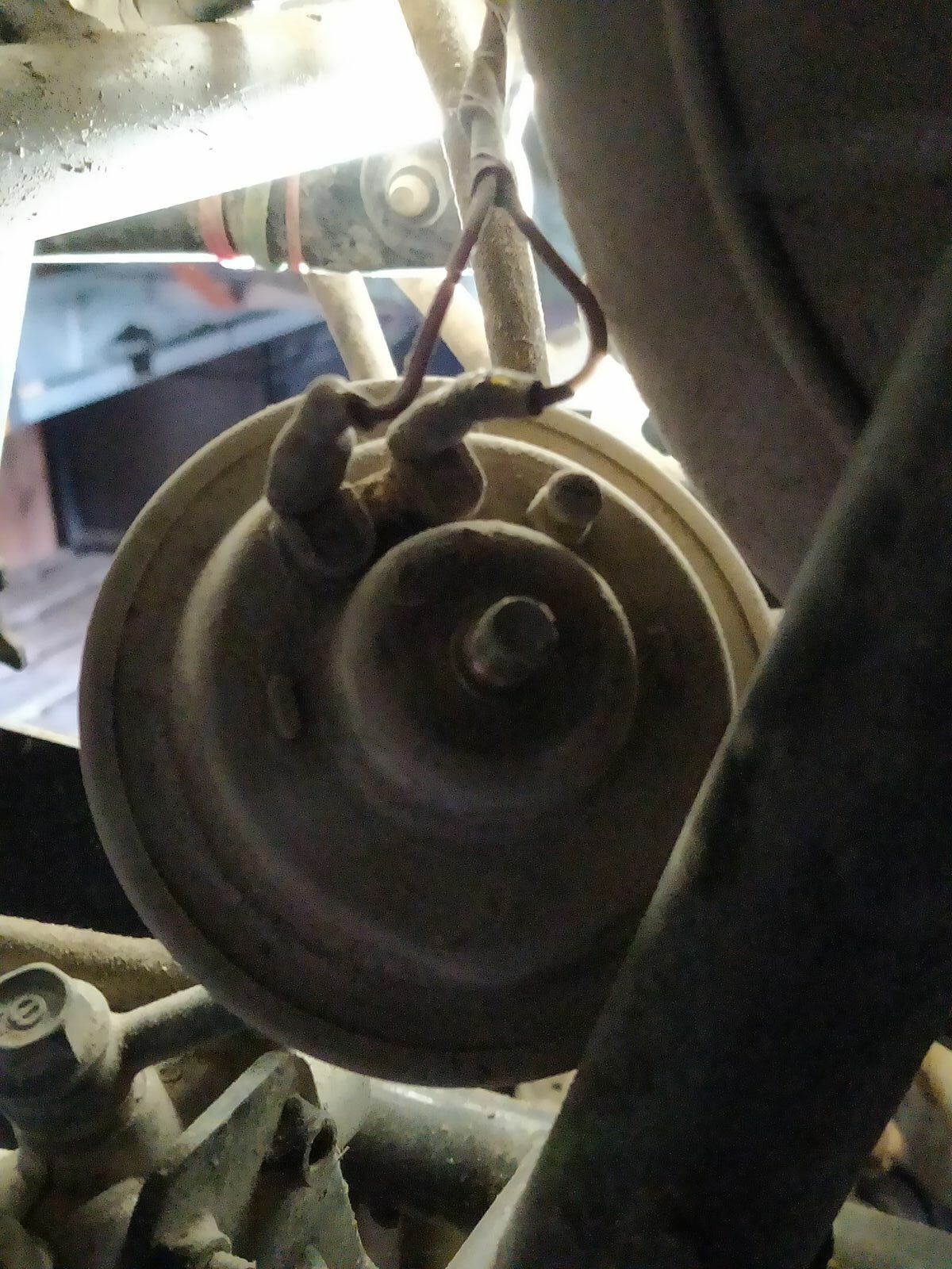

#233 Alles anzeigenWarum?
Keine Ahnung woran es wirklich lag.
Ich habe die Hupe direkt an die Batterie geklemmt und das Ding brüllte los
Kontakte vermutlich, wie du schon meintest.
#234 Alles anzeigenFalls es noch relevant ist, dein Hupenschalter schaltet gegen Klemme 1 und die wiederum geht an Masse.
(hätte es nicht geglaubt, aber lt Plan ist es so)
Exakt.
"normale" Bosch-Klemmenbezeichnungen wäre die 1 Unterbrecherkontakt einer Kontakt-Zündung.
Und, ja. Sowas gibts noch.
Horst hat völlig recht, 1 in diesem Schaltplan bezeichnet die Masse.
Wenn uns Ralle sagt ob die Hupe sonst auch bei ausgeschalteter Zündung funktioniert,
wissen wir auch ob die Masse ausgeschaltet wird.
Anstatt eine "15" zu schalten. 30 ist Dauerplus, 15 geschaltetes.
Glückwunst zur Wiederbelebung der Hupe. -
#235 Alles anzeigenWenn uns Ralle sagt ob die Hupe sonst auch bei ausgeschalteter Zündung funktioniert,
wissen wir auch ob die Masse ausgeschaltet wird.Sorry habe ich das behauptet , dann war es eine Falschaussage meinerseits.
Funktioniert nur mit Zündung.
Ich danke trotzdem für eure Teilnahme an meinem Problem.
#236 Alles anzeigenSorry habe ich das behauptet , dann war es eine Falschaussage meinerseits.
Hast Du nicht gesagt.
Ich wollte wissen, ob die auch mit ohne Zündung geht
habe mich anscheinend unklar ausgedrückt.
Es gibt Fahrzeuge bei denen das der Fall ist.
Nun wissen wir, daß bei Deinem Feld-Wald-Wiesen-Allradler die Masse "freigeschaltet" wird.
Weil 30 ist standard-Dauerplus. Wobei,- Klemmenbezeichnungen in diesem Schaltplan
Und die 31 wäre Masseanschluß
Wenn die Hupe wieder Krach macht hat sich das ja erledigt. -
