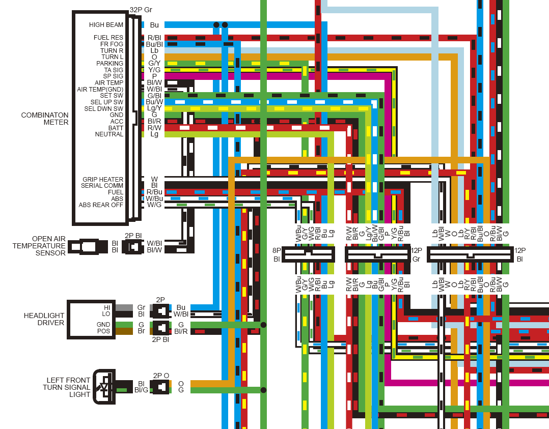

Ich habe den SpeedoHealer über ArAl bestellt und habe vom Hersteller folgende Einbauempfehlung für meine DCT:
Thank you for your email.
For the DCT model, special instructions are needed.
Please see image attached and follow the steps below and everything will work great.
Connect the SH wires either at the 32-pole dashboard connector or at the 12-pole Gray connector a bit farther from the dash:
1) Cut the Pink wire.
2) Connect the SH White to the Pink wire end at the wiring harness side.
3) Connect the SH Green to the Pink wire end at the speedometer side.
4) Connect the SH Black wire to the Green wire.
5) Connect the SH Red wire the Black/Red wire.
6) Perform the SH test procedure as per the SH-U01 install guide.
[attachment=0]SH - CRF1000L DCT.png[/attachment]
Jan
Der Schaltplan und die genauen Angaben machen es ja nun noch leichter, die Installationsanleitungen zu verstehen:

Bei der DCT Variante (Anschlusspunkt hinterm Tacho) empfiehlt der Hersteller eine Lötverbindung (Kabel wird aufgetrennt).

Ich habe den Speedohealer seit mehr als einem Jahr an der DCT verbaut / verbauen lassen.
Ich habe dazu im Forum bereits berichtet. Ich bin sehr zufrieden damit, Geschwindigkeit und Km werden vom Motorradtacho analog mit dem Zubehör Trippmaster angezeigt.
"Plug an Play" ist dies an der CRF nicht!
Die Variante ohne DCT konnte ich nicht einbauen, da ich am Ausbau des Batteriefaches scheiterte.
Deshalb meine damalige Empfehlung generell die Variante DCT zu Verbauen.
Dazu muss der Tacho freigelegt werden. Dies ist eine längere Arbeit welche problemlos machbar ist, da nur Teile demontiert werden welche dafür vorgesehen sind. An der Zuleitung des Tachos muss wie weiter oben beschrieben, das Tachosignal durch den Speedohealer geschleift werden. (Lötarbeit)
Die Stromversorgung für den Speedohealer kann beliebig an Dauerplus angeschlossen werden.
Der Speedohealer befindet sich bei mir unter dem Sitz. Hier kann dieser einfach eingestellt werden.
Bei Bedarf kann der Speedohealer ausgesteckt und entfernt werden.
Wenn die beiden Tacholeitungen mit dem beiliegenden Stecker verbunden werden, ist wieder alles im Originalzustand.
Gruss Space
Nachtrag: Bei der DCT Variante muss der Anschluss hinter dem Tacho erfolgen, da die Automatik bei Anschluss unter dem Batteriekaste nicht mehr korrekt schaltet.
PS Der Einbau ist relativ einfach, benötigt jedoch einiges an Zeit.
