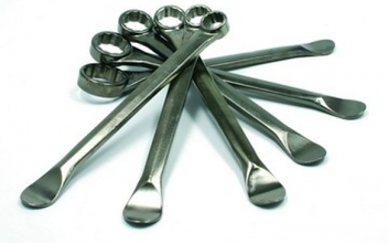

#13 Zitat von steinmeisterFür Vorder- und Hinterachse hab ich mir zwei ordentliche gekröpfte Ringschlüssel zugelegt und das jeweils andere Ende mittels Flex zu einem Montierhebel geschnitzt. Für unterwegs.
Die Idee ist sehr gut und natürlich gibt es das auch schon wieder irgendwo im Internet.
[attachment=0]image.jpeg[/attachment]Hier gibt es die Montierhebel mit Ringschlüssel auch in den Größen 22 und 27 für 19,95€ je Teil.
http://www.dirtfreak.de/Radzub…684ba2c3acf80f33aaeb043a6Wer Gewicht sparen will, kann auch nach Ausführungen aus Alu suchen, aber ich werde wohl lieber die Stahlvariante nehmen.

n.[/quote]Wie lang sind die denn, konnte auf der Seite auf die Schnelle nix finden ....
#19 Zitat von ArAlIch werde das mal ermitteln.
Es hat etwas gedauert, aber nun hat http://www.dirtfreak.de geantwortet.
Beide Größen (22, 27) sind ca. 25,5 cm lang. -
