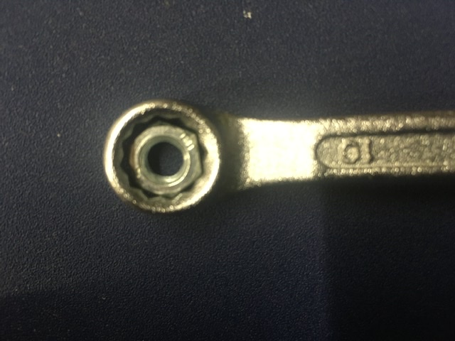

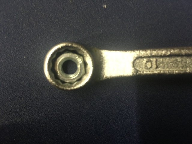

    Hallo erstmal, ich habe mich leichter getan mit einem Spritzer Silikonöl und mit einem Ringschlüssel (Tip, mit Tesaband auf der Rückseite anheften.
