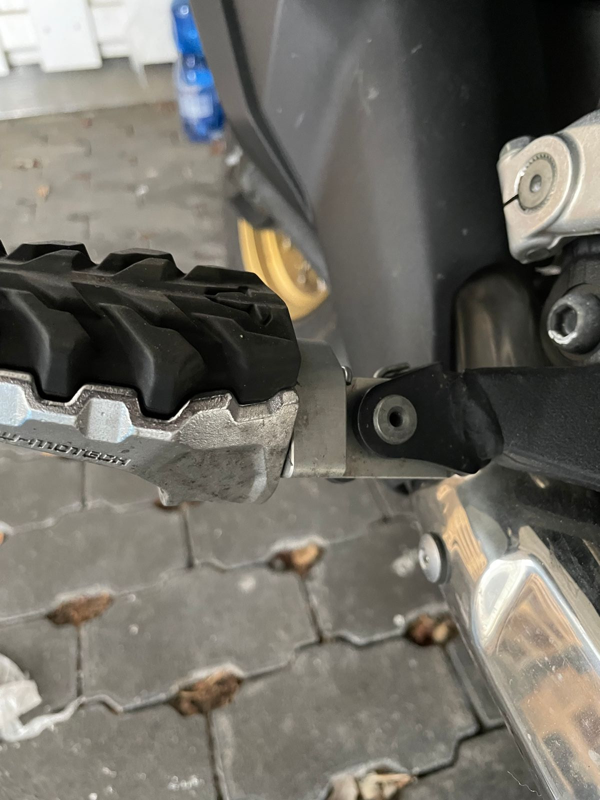

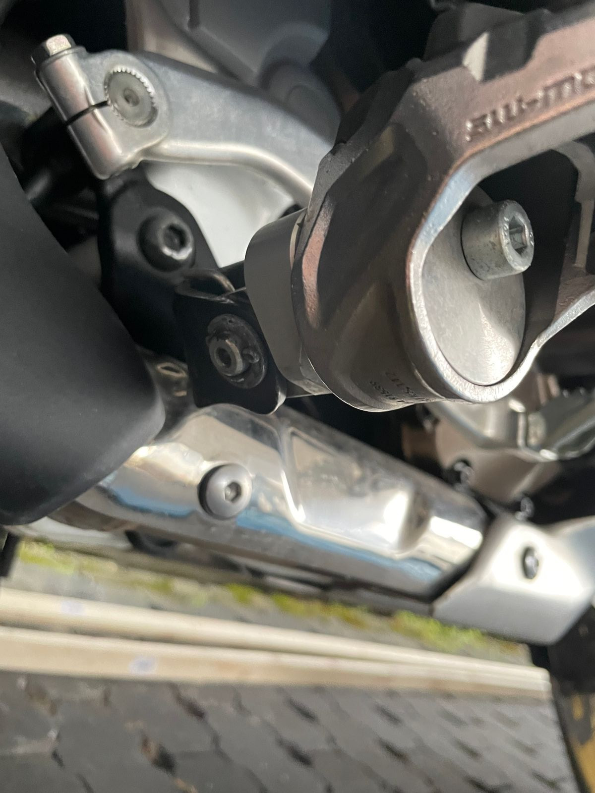

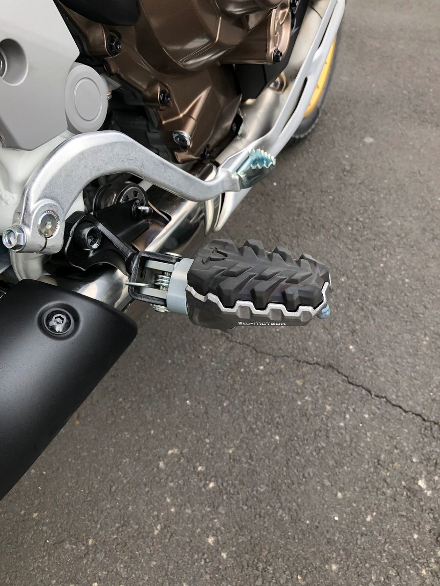

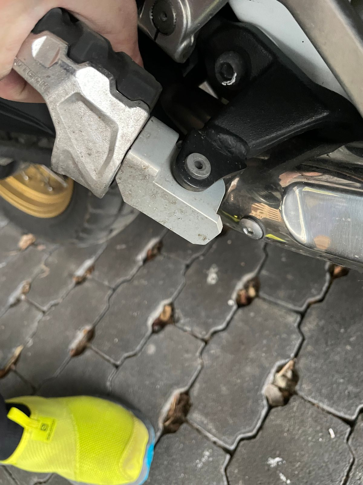

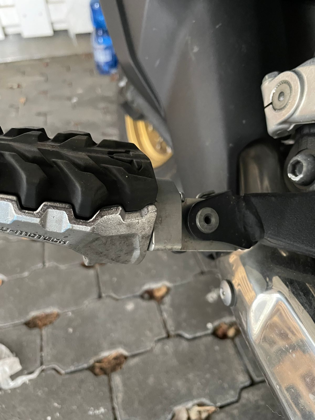

    An der 1100 nicht aber an der 1000 und ich denke, das ist übertragbar:
    Die Fußrasten wandern erheblich weiter nach außen und schränken auch in normaler Höhe die Schräglagenfreiheit erheblich ein. Hatte vorübergehend die EVO Fußrasten in Originalhöhe an meiner 1000er dran
    Hier mal ein paar Bilder.
    Re: Vergleich Fußrasten
    Hab die nach dem Fahrsicherheitstraining, bei dem sie ständig geschliffen haben wieder abgebaut und verkauft
    Also bei mir schleift nix. Und meine Reifen sind schon gut schräg eingefahren.
    War letztes Jahr auch beim ADAC Intensiv Kurventraining mit meiner BMW R 1250 GS Adventure.
    Da schleift schon mal der Hauptständer leicht. Bei ca. gleicher Schräglage auf der Honda hab ich da keine Probleme.
    Alles natürlich rein subjektiv ohne Schräglagendiagramm etc.

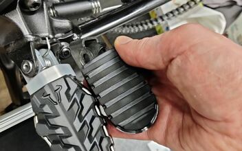

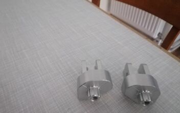

    ..ich habe die Rasten auch dran und finde sie Super. Allerdings muß man in Ruhe die Richtige Einstellung von 36 Möglichkeiten für sich heraus finden. Wenn man die Gummis entfernt, wird es nochmal ca. 1 cm tiefer.

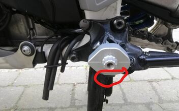

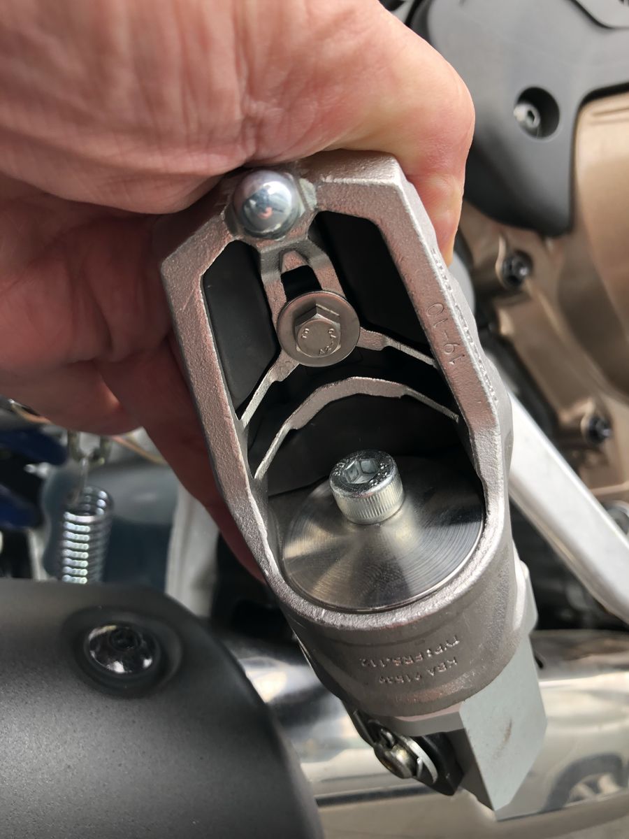

    Ich habe die EVO Rasten von SW Motech an der ATAS montiert, um die 1,5 cm nach unten zu gewinnen (bin 1,94 m lang). Bisher sehr gute Erfahrungen gemacht. Als Tipp: Damit die Gummiauflage nicht verloren geht, sollte die Montageschraube mit einem Tropfen Locktite gesichert werden.
    keep the rubber on the road ... :auto-biker:
    .. ich war zwar nicht angesprochen. Ich konnte die alten Splinte verwenden. Einen habe ich allerdings etwas verkrutzt und im nachhinein ausgetauscht. Es empfiehlt sich schon Ersatzsplinte griffbereit zu haben.
    ..ach ja, unbedingt Loctite verwenden. Für alle Schrauben!
