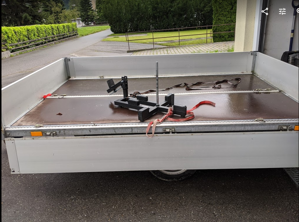

#184 Alles anzeigenHat schon jemand erfahrung mit dem Reifenmontiergerät von Motea? Taugt das was?
Reifenmontiergerät 12-21" - Jetzt ganz einfach Reifen wechseln! (motea.com)Hallo colorado109,

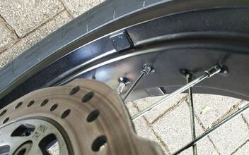

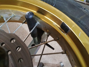

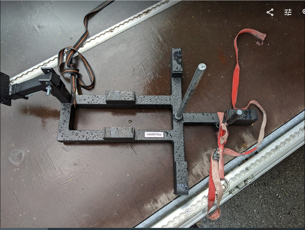

ich habe das Montiergerät und bin sehr zufrieden. Einzig bei den Speichenfelgen ist der einsteckbare Stift zur Arretierung nicht zu empfehlen. Falls es mal beim Abziehen schwer geht, ist die Speiche krumm. Hier würde ich mir bauartbedingt eine andere Lösung für Speichenräder wünschen. Aber sonst alles Top nach den 6 bisher durchgeführten Wechseln.
#185 Alles anzeigenHallo colorado109,
Danke für die Info. Hmm eine krumme Speiche möchte ich nicht riskieren. Kann man denn nicht durch eigendein Gegenstand das Rad zusätzlich Arretieren oder zumindest die Gefahr verringern, dass sie sich verbiegt?
#186 Ich renne seit Wochen um das MAX2H Gerät herum wie Rumpelstilzchen ums Lagerfeuer
Ich habe auch schon mit MAX2H telefoniert und einige Fachfragen gestellt.
Wenn man die beiden Geräte von denen und Motea vergleicht, kommt man schnell darauf, das Motea mal wieder preislich aber auch austattungsmäßig den Billigheimer macht.
MAX2H hat 4 Auflagefüße und ermöglicht durch ein Kreuzrohr oben, das 90° Umsetzen des Hebels wenn man sonst gegen den Abdrückarm läuft.
Motea hat 3 Auflagefüße keine 90° Umsetzfunktion und die beiden vorderen Füße werden lediglich mit einer Schraube am Rahmen angeklemmt. Das wirkt schon ziemlich gakelig.
Dazu bietet MAX2H die Schraubfüße an, die wohl auch recht sinnvoll sind, wie man überall hört, sieht (Youtube) und liest.Generell traue ich Produkten von Motea nur soweit ich sie werfen kann
Halte diese Company für absolut passions- ahnungs- und motorradimherzenlos
Auf der anderen Seite ist der Motea Preis nach Abzug ihres Mondpreisrabattes den es NUR HEUTE gibt
, schon heiß.Das rote Gerät gibts für 110,-, das blaue für 113, das schwarze kommt 123,-. Zusammen mit einem Wuchtbock ist das knapp die Hälfte wie das MAX2H mit den Fußblechen und Wuchtbock....
Also was tun?
Die fehlenden Schraubfüße mit Blech selber dengeln, und die Klemmung der vorderen beiden Füßen mit 2 Edelstahlschellen unterstützen? -
#187 Alles anzeigenDanke für die Info. Hmm eine krumme Speiche möchte ich nicht riskieren. Kann man denn nicht durch eigendein Gegenstand das Rad zusätzlich Arretieren oder zumindest die Gefahr verringern, dass sie sich verbiegt?

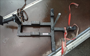

Servus,
ich ziehe 4 Spanngurte um die 4 Füße nach oben jeweils um mehrere Speichen.
Stramm anziehen dann verteilt sich die Last auf mindestens 4 oder mehr Speichen.
Der Tipp ist auch auf der MAX2H Website irgendwo zu lesen.
Grüße
Peter
#188 Alles anzeigenDanke für die Info. Hmm eine krumme Speiche möchte ich nicht riskieren. Kann man denn nicht durch eigendein Gegenstand das Rad zusätzlich Arretieren oder zumindest die Gefahr verringern, dass sie sich verbiegt?
Spanngurte oder Muskelkraft. Bitte nur nicht den Stift verwenden. Leider ein Problem aller Montiergeräte mit ähnlicher Bauweise.
