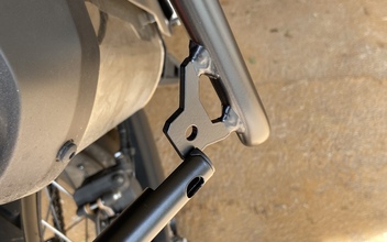

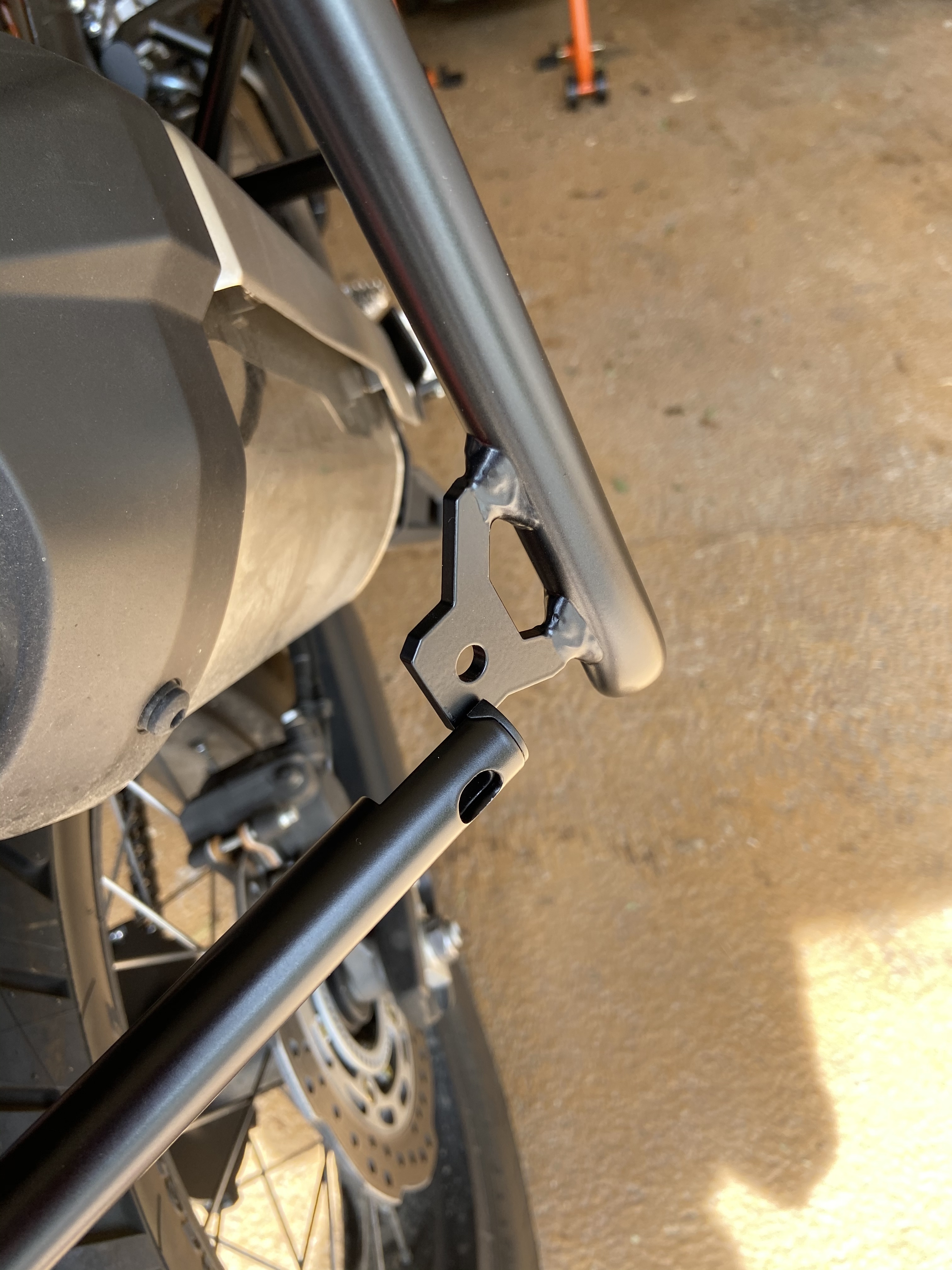

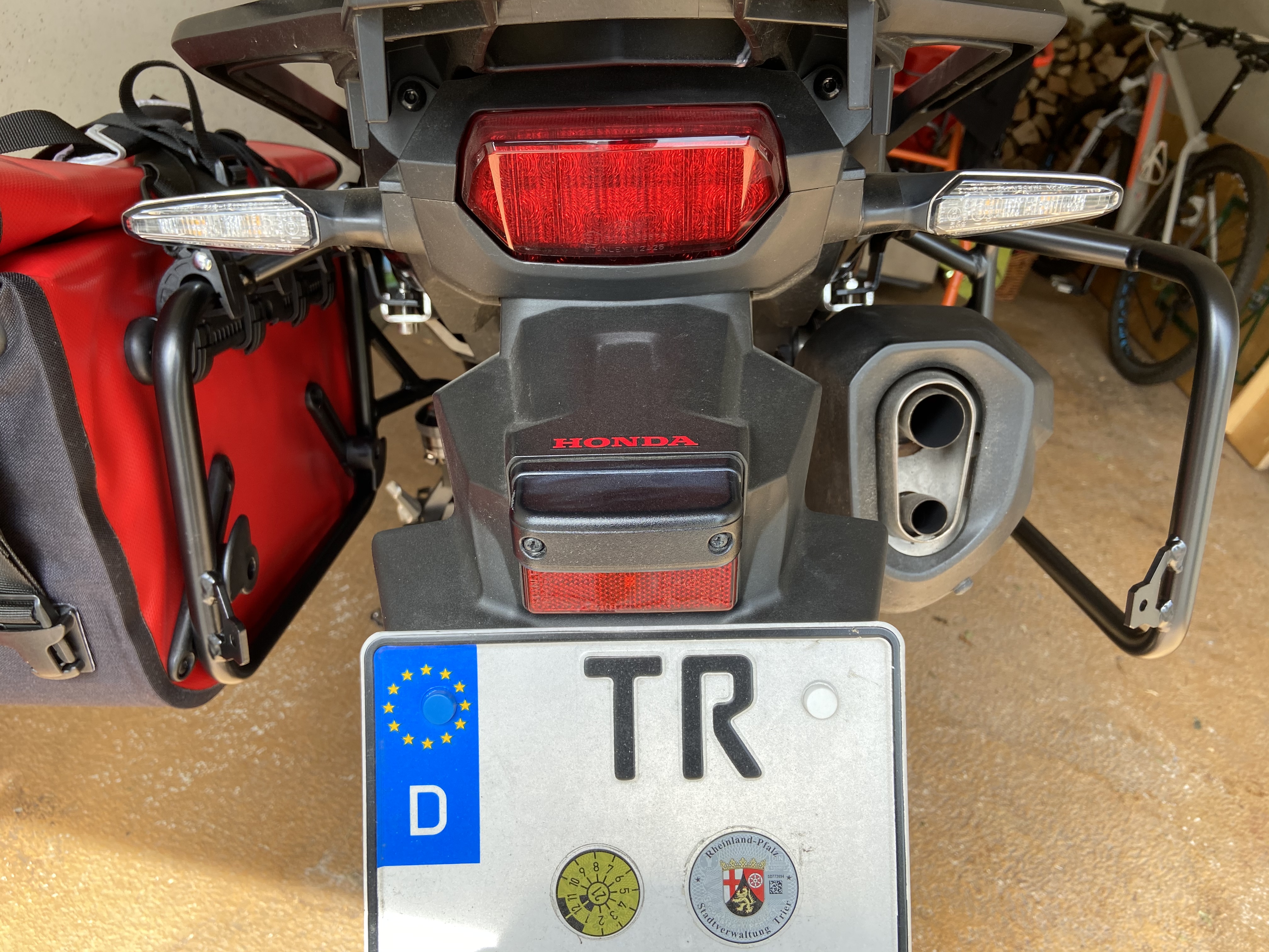

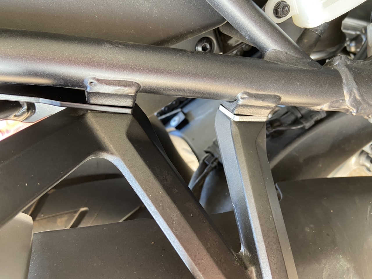

    Aber dann kam der hintere Bügel und der passt gar nicht. Habe dann mit einem freundlichen Herrn von Touratech telefoniert. Er meinte, das hätte er noch nie gehabt, aber er würde mir mal einen neuen Bügel zuschicken. Dieser kam heute und er ist absolut identisch und passt natürlich auch nicht. Jetzt frage ich mich natürlich, habe ich irgendwas falsch montiert? Aber eigentlich gibt es da ja nicht viel falsch zu machen. Der hintere Bügel stößt auch am Kennzeichenhalter an.

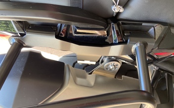

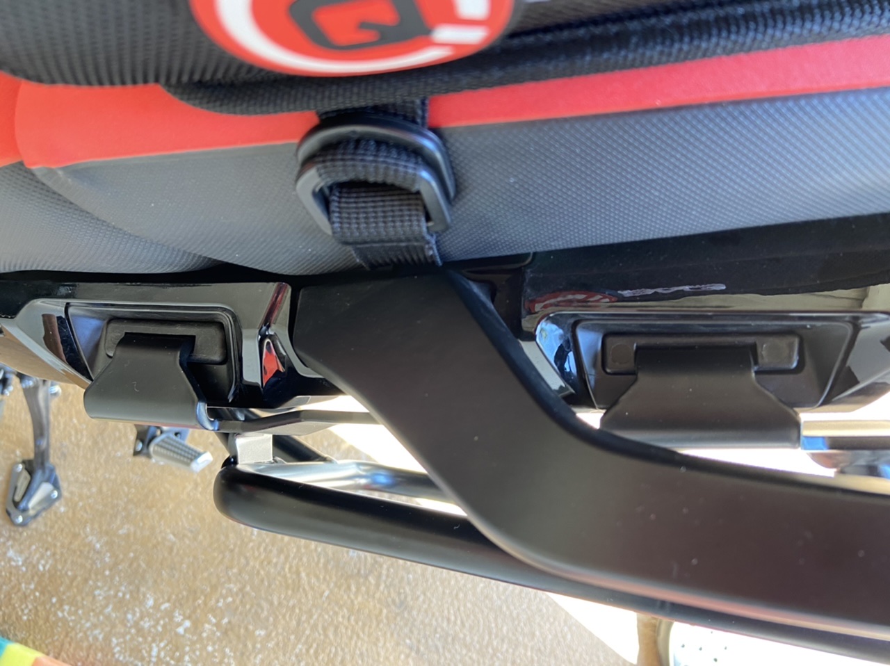

    Vielleicht kannst Du noch ein paar Bilder davon Posten, wie Du die Traeger oben und vorne befestigt hast? Wenn etwas schief gelaufen ist, dann wahrscheinlich dort. Ist das der Traeger mit dieser Artikel-Nummer? 01-402-6556-0
    Das Du am Anfang die Schrauben noch nicht fest ziehen sollst, hast Du gelesen, richtig?
    Habe jetzt die Schrauben gelockert. Mit einem Helfer und Gewalt würde man den Bügel evt festgenommen. Aber die Seitenträger sind ja durch die obere Aufnahme ziemlich fixiert. Eigentlich kann ich es drehen und wenden wie ich will. Passt nicht.

    Ist es moeglich, bei den Plastik-Einsaetzen oben rechts und links zu verwechseln? Koennte das vielleicht dazu fuehren, dass die Halter nach aussen gedrueckt werden? (Ich weiss es nicht, ich frage nur.)
    Ansonsten man ja nicht viel falsch machen, wenn ich mir die Anleitung angucke ...
    https://shop.touratech.de/media/manuals/09-402-6556-0.pdf
    Haengen die beiden Traeger rechts und links waagerecht oder steht vielleicht einer ab?
    Der Abstand an der Querstrebe ist ziemlich gross, mit soviel Spannung wuerde ich das nicht an meinem Motorrad verbauen wollen.
    Nach der Artikel-Nummer fragte ich oben, weil ich bei so einer Luecke als erstes vermuten wuerde, dass sie das Teil vertauscht haben ...

    Das einzige was ganz passig sitzen muss, sind die Aufnahmen in die Originalhalterung.
    Achtung! Da sind 4 verschiedene Distanzstücke dabei. Wenn du da schon etwas aus der Flucht bist kann das am Ender der fehlende Zenimeter sein.
    Ich habe den Sonder, als mit Kofferausschnitt. Da ist die die hintere Verbindungsstrebe auch nicht symetrisch.

    Es gibt ja 2 Varianten von dem Träger : 2015-17 und ab 2018). Vielleicht hast Du den falschen erwischt? Oder Touratech hat vielleicht ein Fehlteil (z.B. die hintere Verbindungsstrebe) genommen?

    Die Klötzchen kann man meiner Meinung nach auch nur schwer verwechseln, weil sie sonst schlicht nicht in die Öffnungen passen. Aber auch das würde ich noch mal kontrollieren.

    So, habe jetzt tatsächlich die ganzen Dinger wieder abgebaut und die beiden hinteren Klötzchen in die Originalaufnahme getauscht. Rein gepasst haben sie auf beiden Seiten. Und zwar ohne zu drücken oder sowas. Aber jetzt passt tatsächlich der Bügel, zwar mit Spannung und drückt auch immer noch mit ziemlicher Spannung gegen den Kennzeichenhalter aber es geht. Das war wohl der Fehler. So richtig intuitiv fand ich das ganze nicht. Habe schon arg gekämpft vor allem mit der Zugänglichkeit der Schrauben. Bin halt auch nur Hobbyschrauberin 🤷‍♀️.
    Ich werde aber Touratech mal mitteilen die könnten auf die Klötzchen mal ein L oder R drauf machen damit man das nicht verwechselt. Dass mir das als erste passiert offensichtlich 🙈.
