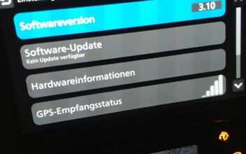

Oh ich sehe gerade, das es ja die offizielle Honda Seite ist, welche es zum selbst installieren veröffentlicht hat. Na dann sollte die Garantie auch erhalten bleiben. Außerdem überprüft deine AT selbst ob es kompatibel ist, daher am besten einfach ausprobieren. Ich ziehe meine Bedenken zurück!
Softwarestand 2.80

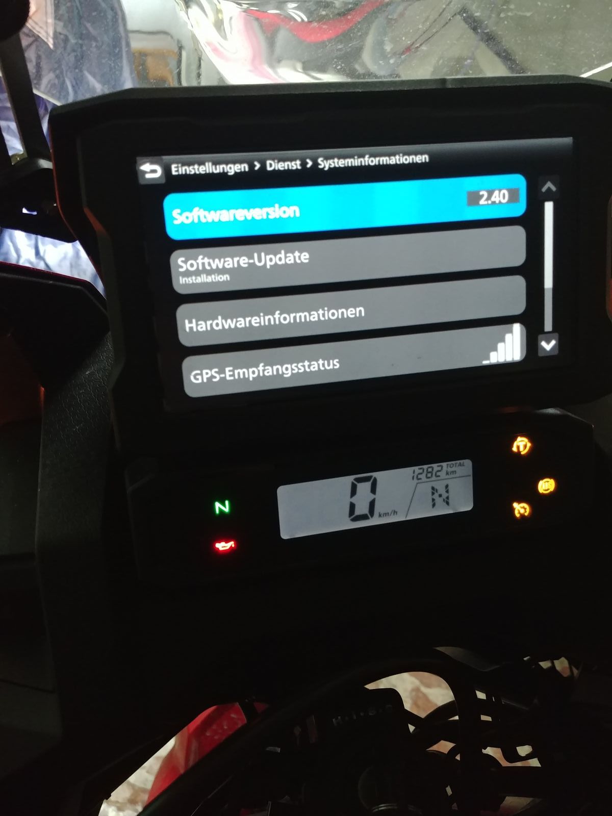

#79 Gerade installiert. Funktioniert einwandfrei. Hier nochmal der Link https://powersports.honda.com/africatwin/update/index.html
Einfach die Anleitung befolgen und keinen zu großen Stick nehmen, damit er noch rein passt.
