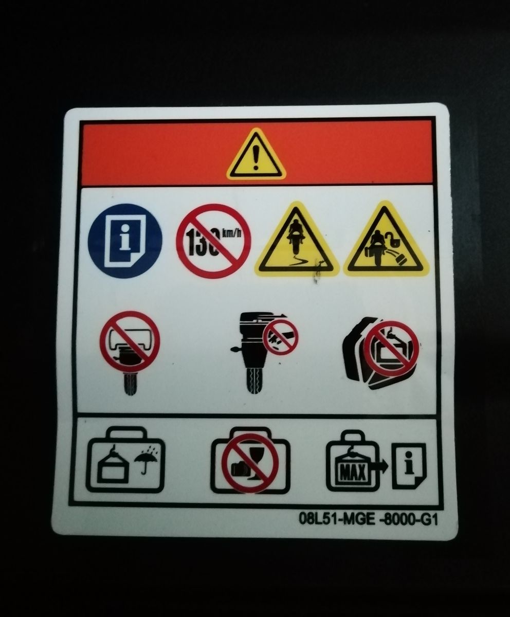

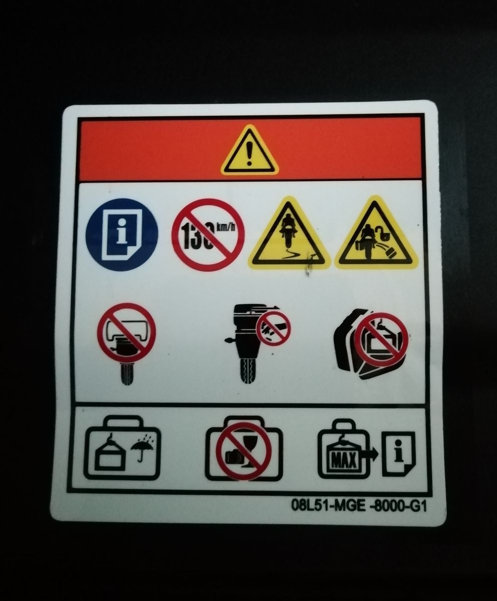

    Das ist dann dieser Aufkleber auf der Innenseite der Kofferdeckel:

    was bedeuten denn die 3 Symbole der mittleren Reihe?
    Und bezgl. dem Thema, wer über die Empfehlung/Anweisung gehen will, das hängt vom Gesamtgewicht, Reifen, Fahrwerk/Einstellungen, LKL Zustand, Klamotten uvm ab was geht.
  • #14
    Vielleicht ist das die japanische Variante vom Schild für's Tempolimit :think:
    Darf ich jetzt nicht langsamer oder nicht schneller als 130 damit.... 8o
    ne Rote 16er mit DCT ; 7 Forumstreffen 2018-2024
    Carpe Diem :at4:
