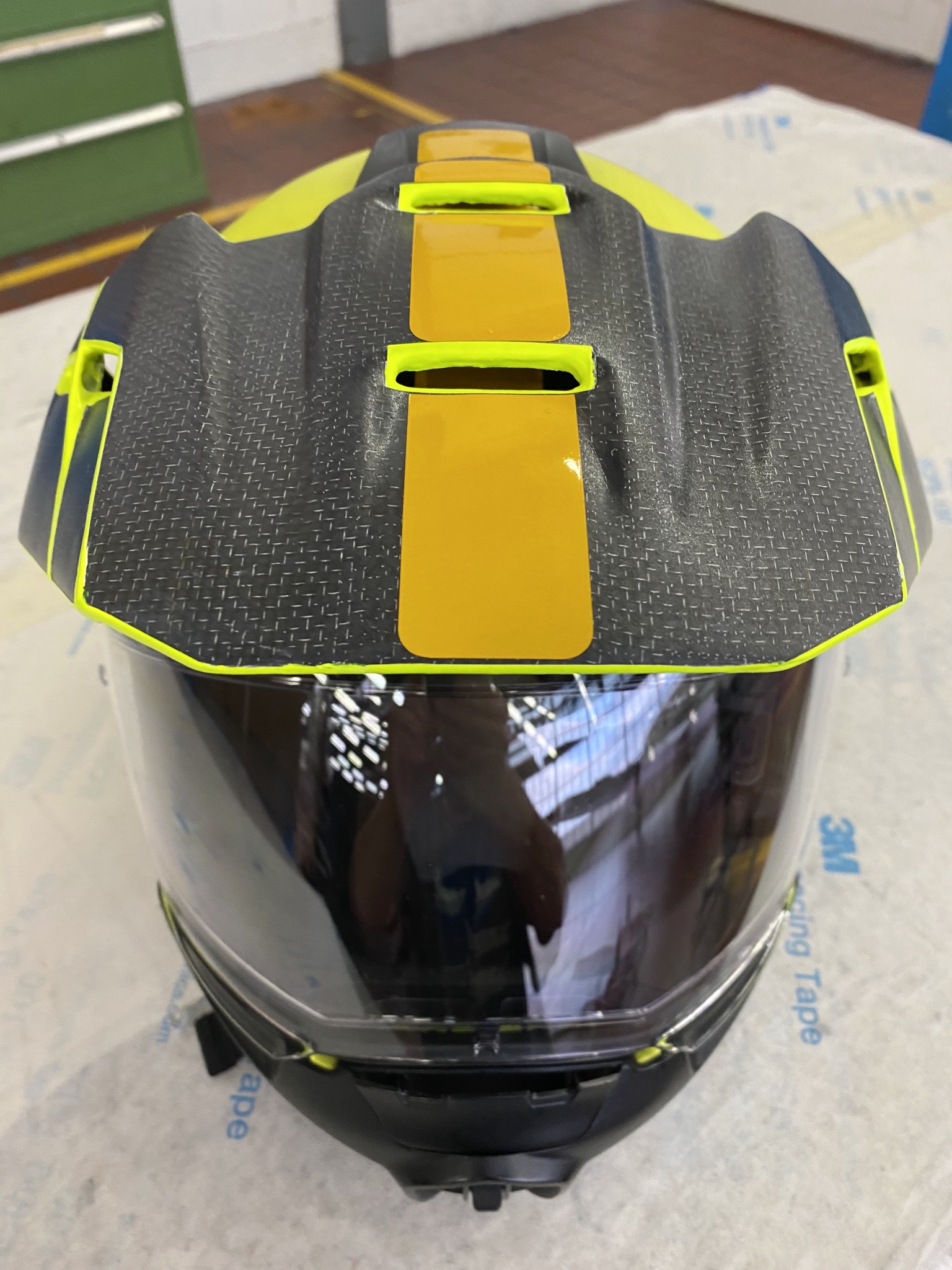

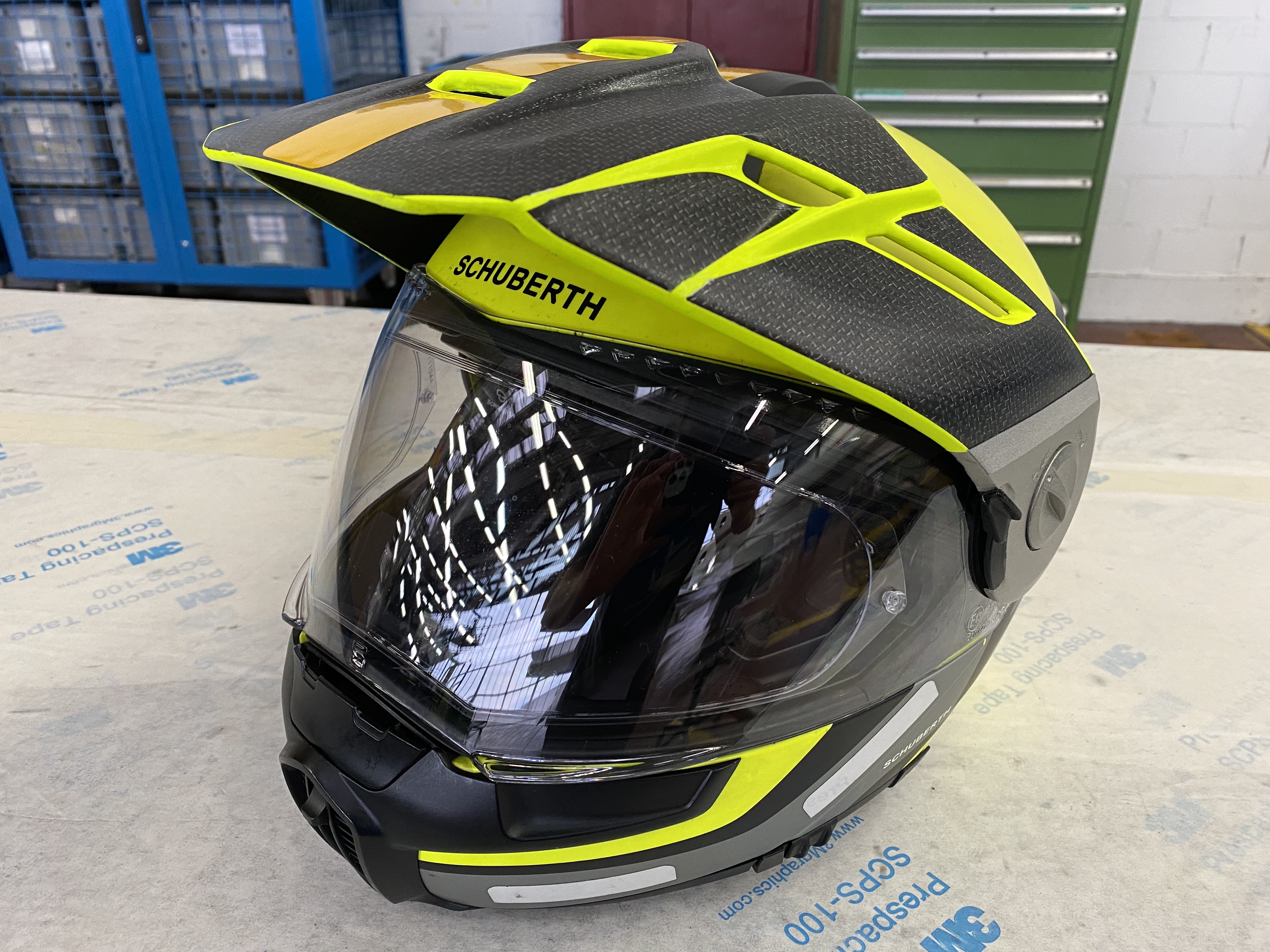

#32 Nach einer halben Ewigkeit ist es nun vollbracht. Die leidigen Vibrationen am Helmschild meines Schuberth E1 gehören endlich der Vergangenheit an. Dazu waren allerdings einige Lagen Carbongewebe von Nöten. Deren drei befinden sich nun als Verstärkung auf der Unterseite, sowie eine auf der Oberseite. Wer genau hinschaut wird erkennen, daß es sich um kein handelsübliches Material handelt. Ins Gewebe ist ein LSP-Mesh (Aluminiumnetz) eingearbeitet. Dieses dient in erster Linie dem Blitzschutz von Flugzeugkomponenten, aber auch als Splitterschutz im Falle einer Überbelastung (z. B. beim Aufschlagen auf dem Boden).
Einen ersten Fahrtest bis 120km/h hab ich auf dem Heimweg unternommen und bin absolut zufrieden mit dem Ergebnis. Die leidigen Vibrationen sind verschwunden und auch die Lautstärke des Fahrtwindes hat abgenommen.
