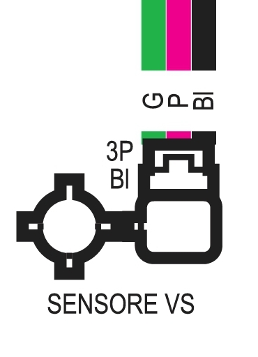

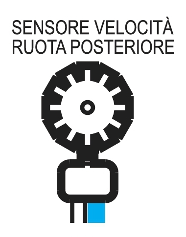

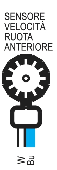

  • #106
    Habe nur einen italienischen Schaltplan und auf dem steht Sensore VS. Keine Ahnung, was das heißt
    Sieht aber tatsächlich nicht nach einem der Raddrehzahlsensoren aus. Die heißen anders
    Wieder was gelernt. Danke :)
  • #107
    Die Sensoren, bzw Impullsringe werden im Schaltplan nur schematisch dargestellt.
