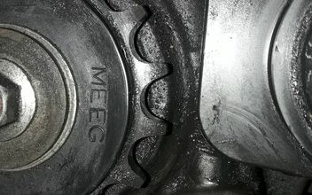

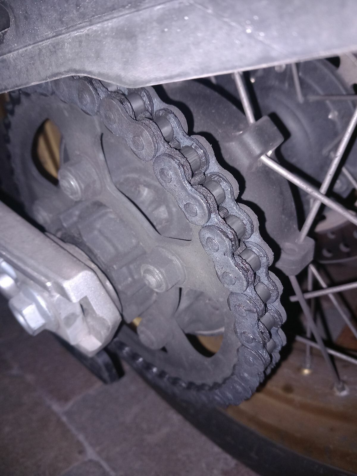

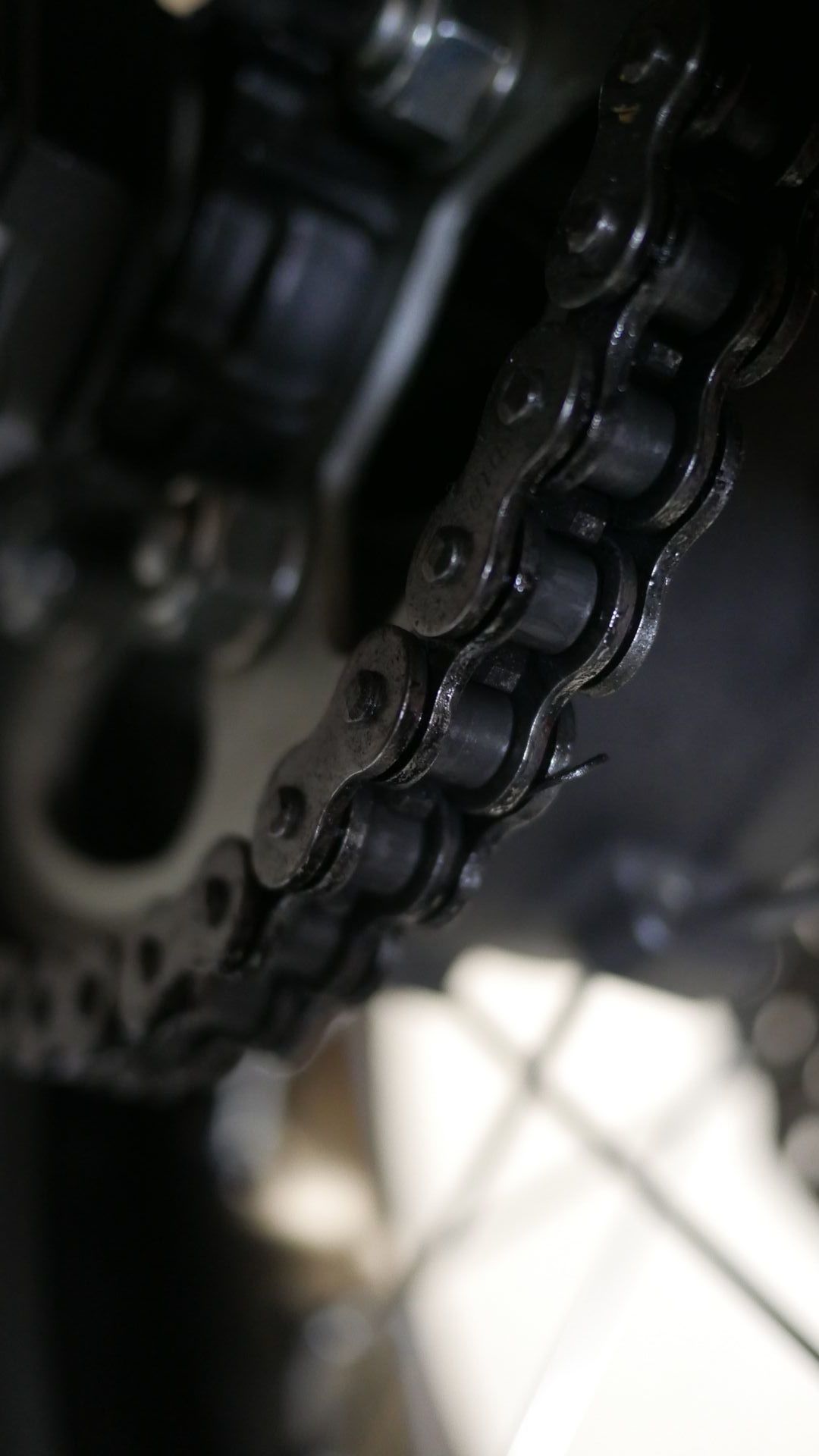

#92 Alles anzeigenMein Kettenrad hatte bis auf den Dreck jetzt nach 33.000km auch noch keinen sichtbaren Verschleiß. Allerdings war das Ritzel merklich abgenutzt

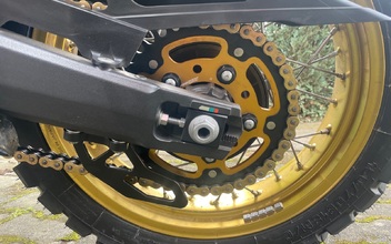

Bin mittlerweile bei fast 50 tsd mit original...Ritzel hat schon etwas tiefere Täler aber Blatt ist ok und abziehfaktor am Blatt ist noch im 2-3 mm bereich
#93 Ich habe auch DID bei Kettenmax bestellt. Die Haltbarkeit hängt wohl nicht so sehr von den Dichtringen ab, also ob das jetzt X oder Zvmx oder so ist.
Es gibt Weltebummler, die das Antriebsritzel häufiger (alle 15tkm) wechseln und so sehr lange Kettenlaufzeiten erhalten. Macht für mich Sinn, wenn ich darüber nachdenke. Das Antriebsritzel hat die größte Belastung und wenn die Täler tiefer werden ändern sich die Abstände von Tal zu Tal und die Bolzen werden ungleichmäßiger belastet und der Verschleiß steigert sich. Ob ich da richtig liege - keine Ahnung.
Aber ich habe bei original Kettenlänge ein 44er Kettenblatt drauf. Das Rad kommt ca 1.5cm weiter nach vorne und die Maschine fährt deutlich agiler.

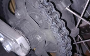

#94 Alles anzeigenGlaube dir hat jemand heimlich ein neues Blatt montiert...
.... das wäre zu schön! Ich gebe zu, dass ich ziemlich "Banane" beim saubermachen bin.......
#96 Alles anzeigen.... das wäre zu schön! Ich gebe zu, dass ich ziemlich "Banane" beim saubermachen bin.......
...und mir ist es ziemlich "Banane" wie der Antrieb nach 50 tsd aussieht
